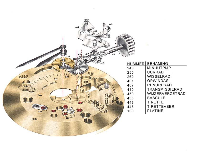

Het lijkt er inderdaad op dat het opwindmechanisme uit z’n plaats is geraakt.
Normaal zit de opdwindas door het transmissierad (410) en het rainurerad (407), de hebel zit dan tussen de versmalling in het midden van het rainurerad. Een veertje oefent kracht uit op de bascule, waardoor de bascule het rainurerad tegen het transmissierad aanduwt. Het transmissierad staat dan weer in contact met het kroonrad (dat zit dan weer aan de andere kant van het uurwerk) dat vervolgens weer in contact staat met het palrad (het rad op de veerton), als je nu dus aan de opwindas draait, zorgt dat ervoor dat je het horloge kan opwinden.
Trek je nu de kroon uit, dan duwt de tirette (443) de bascule naar achter, waardoor het rainurerad tegen het wijzerverzetrad aan word geduwd(450) wat dan weer in verbinding staat met het mechanisme dat de tijd aangeeft. Als je nu dus aan de kroon draait, kan je de tijd verzetten. De tiretteveer zorgt ervoor dat de tirette op z’n plaats blijft zitten en niet uit zichzelf op en neer gaat bewegen.

Een probleem dat wel eens voorkomt, is dat de bascule uit z’n plaats raakt en dus niet meer tussen het rainurerad zit, waardoor het rainurerad niet goed meer functioneert. Dit wordt vaak veroorzaakt door het in en uit nemen van de opwindas. Dat is dus waarschijnlijk ook met jouw horloge aan de hand.
Je zal een gedeelte van het mechanisme dus moeten demonteren en de bascule weer op z’n plaats brengen. Het lijkt me echter beter als je er zelf niet aan gaat zitten zonder het juiste gereedschap, de juiste kennis en ervaring…

Klopt. Op die positie zit het tussenrondsel (of zoals op de afbeelding “renure-rad”) én de bascule immers tegen de zgn. “minuterie”-raderen gedrukt ( en kan je die combinatie bij het terug inbrengen van de stift minder makkelijk “wegduwen” of “onderuit halen”…

Wonderlijk ouderwetse onderdeelbenamingen op die (trouwens wel hele mooie) afbeelding… Aan de deksteentjes te zien is het dunkt me een ouwetje uit de 2500-serie. Ik hanteer ook altijd de methode van Gert, maar duw de schroevedraaier nooit meteen “all the way” want dan kan het inderdaad toch wel 's misgaan. Dat is me al lang niet meer gebeurd trouwens. Overigens vind ik het opwindmechaniek van een 2824 degelijker dan dat van een 2892, van die laatste zie ik regelmatig stukgetrokken tirettes - dan breekt het nokje af dat in de stift valt.
