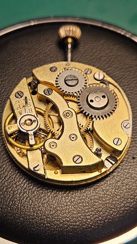

Beste allemaal.
Ik heb een klein oud zakhorloge gemaat tussen 18/1900.
Met een cilinder escapement.
Nu mijn probleem.
Ik kan de wijzers niet optijd zetten als de cilinder escapement er in zit, zonder de cilinder escapement werkte het wel met niet .
Voor de rest loopt het horloge prima.
Hoe kan dat nu?
Wat doe ik niet goed.
Ik zal er ook ff 2 foto’s bij doen, voor en achterkant.
Ik hoop dat iemand het weet.
En als je meer informatie nodig hebt laat het maar weten.
Dan heeft de centrale pen teveel wrijving in het centrumrad, sla die er maar eens uit en doe er wat D5 oid aan en plaats hem terug.
Je spiraal lijkt trouwens ook erg excentrisch te liggen, maar dat heeft hier niets mee te maken natuurlijk.

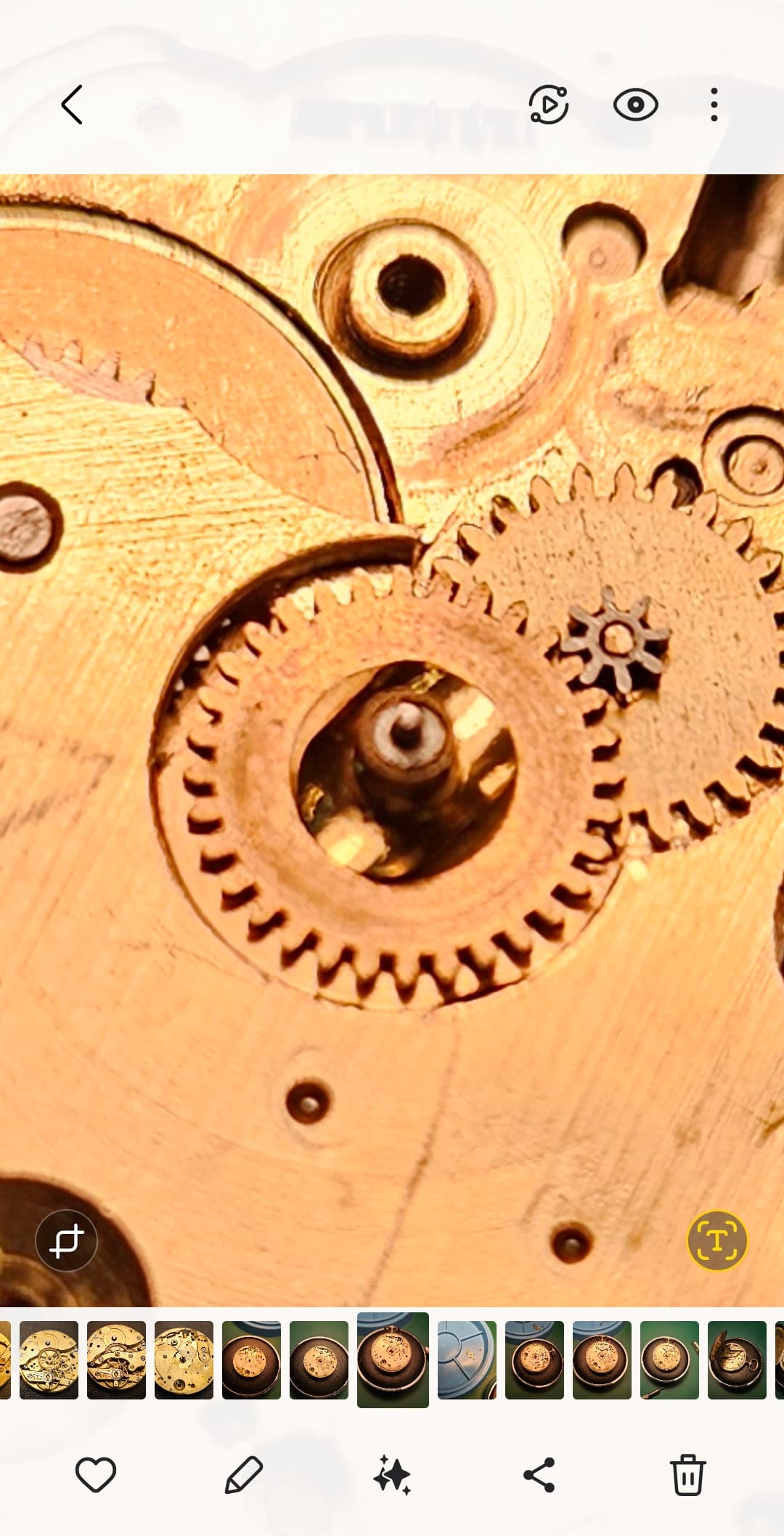

Bedoel je deze pen/tandwiel in het midden?
Deze krijg ik er inderdaad niet uit.
:grimacing: klopt, ik was te ongeduldig voor een reactie
Ja die moet je er uit slaan op de triebniet, pennetje smeren en weer terugzetten.
De wijzerspanning wordt bepaald door de weerstand tussen de pen en het centrumrad.
Het minutenrad aan de wijzerplaatzijde hoort wel “vast” erop te zitten.
Uit eigen archief:
A, oke, ik snap het.
En ik zie dat ik weer een nieuw stukje geretschap nodig heb :innocent:.
En ik snap ook dat ik dat tandwiel niet er van af kreeg.
Het lijkt of er nog een asje in het midden zit.
Kan dat kloppen?
Ja dat asje is de centrale pen:
A, ja nu snap ik u helemaal.
Bedankt voor de hulp
