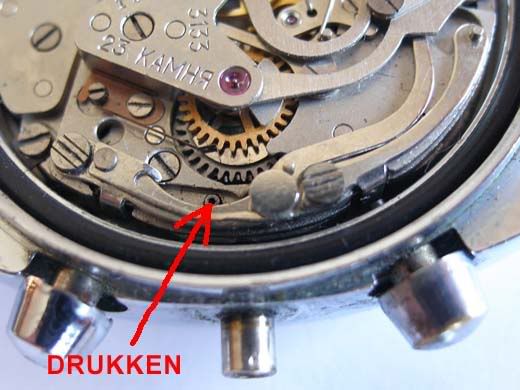

Dit uurwerk heeft niet zo’n tiretteschroefje die je los- of vastdraait om de opwindas los te halen of te monteren (als bij je Inca), maar bij dit uurwerk druk je de tirette naar beneden door dit piefje naar beneden te drukken:
dus piefje naar beneden drukken en dan VOORZICHTIG de kroon met opwindas erin duwen (eerst een beetje vet eraan) voel je wat weerstand, dan een beetje draaien en voelen of de as er makkelijk ingaat (moeilijk uit te leggen), klikt de as erin en kun je het uurwerk nog opwinden, dan is (hopelijk) alles OK;
Als de as gemonteerd is, en je kunt enkel nog de wijzers verstellen (dus niet meer opwinden) dan heb je een probleem en moet de wijzerplaat eraf om de bascule #435 terug te plaatsen in het renurerad #407. (ik gebruik maar de termen van de plaatjes bij de forum-encyclopedie)
Edit: oh ja, behalve de wijzerplaat moet ook de datumschijf er nog af, voordat je die bascule ziet zitten!
Misschien was er zowieso al iets kapot waardoor de opwindas er zo uit getrokken kon worden, (als je de kroon met opwindas er helemaal in kan drukken zonder de tirette naar beneden te drukken is 't dus ook al mis) maar daar kom je dan vanzelf wel achter.

De opwindas zit er weer in ( met een klein beetje vet). Ik kreeg hem er niet helemaal in zonder de tirette naar beneden te drukken, dus heb ik waarschijnlijk toch nog een beetje geluk. Alles werkt weer, opwinden en op tijd stellen.
Paul, hartstikke bedankt voor de EHBO, Eerste Hulp Bij Opwindassen. Een heldere uitleg van wat er moest gebeuren! De poljot gaat morgen gelijk om de pols.

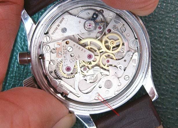

Hieronder nog even een plaatje van het complete uurwerk. Ik vind dit persoonlijk een erg mooi horloge.

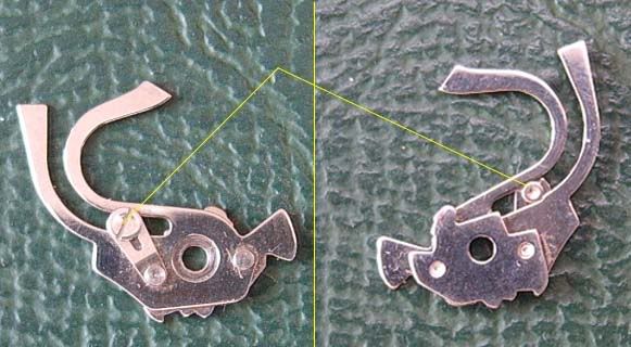

Vreemd, deze waarschuwing hoor je zo vaak, maar je kunt helemaal niet resetten terwijl de chrono loopt!
Ter beveiliging zit er een sleuf in de nulstelhevel, waar de resethevel vrij in beweegt als de chrono loopt, en dus niet kan schakelen:
En daar licht juist ook de oorzaak van de problemen als je toch doordrukt. Het gehele mechanisme vand wat ik in mijn eigen taal de retourhamer noem word met schroeftap en al omhoog gedrukt, helaas is het bij de gemiddelde hollander zo dat hij eerst koste wat koste op allerlei knoppen drukt en als er vervolgens helemaal niets meer werkt dan gaat hij de gebruiksaanwijzing lezen. Een van de chrono’s die ik pas heb gewonnen heeft waarschijnlijk dit probleem, gelukkig heb ik nog twee komplete omschakel units. Ik spreek uit ervaring omdat een kennis van mij zonodig moest spelen met mijn Aviator I en ook de verkeerde volgorde hanteerde met genoemd resultaat. Ik heb toen de zaak gerepareerd gekregen op een nogal onorthodoxe manier. De schroeftap voor de hamer zat niet meer vast in de plaat. Ik heb hem toen vastgelijmd met sekondenlijm. de tap stak vervolgens een fractie te hoog uit. Heb hem met de zoetvijl iets afgevlakt totdat het mechanisme weer strak werkte. Het werkt nog steeds. Maar hieruit blijkt dat helaas met gebruik van de nodige kracht de beveiliging niet volledig werkt, en ja een mechanisch horloge blijft een precisieinstrument waar je gewoon voorzichtig mee moet zijn.
Vreemd, er valt toch niks door te drukken, de drukker zelf kan simpelweg niet verder ingedrukt worden, dus de hevels worden ook niet verder doorgedrukt?? :S
Ik zal vanavond voor de zekerheid toch nog eens naar mijn Poljot chrono’s kijken.
De beveiliging is trouwens niet iets wat uitgevonden is door Poljot, deze zat dacht ik al op de verre voorouders van dit uurwerk: de Venus 188 (Valjoux 7730) vanwaaruit de 7733/34 is ontwikkeld.
Wat dat soort onderdelen aangaat is de link P3133/V7734 duidelijk. Punt is dat je de hevels er niet doordrukt maar als je geforseerd blijft drukken schiet de hevel door de beveiliging heen en schiet dan onder ipv tegen de retourhamer en drukt deze dan met schroeftap en al uit het plaatje waarop deze is gemonteerd. Helaas heb je mensen die zichzelf niet afvragen waarom er weerstand in een mechanisme zit, of die denken dat een mechanisme van een mechanische chrono hetzelfde werkt als dat van een quarts chrono. Je moet overigens behoorlijk hard drukken, maar ja sommige figuren doen dat helaas ook met alle gevolgen vandien. Ik heb er wel een les van geleerd als ze je horloge willen zien, op de pols houden en niet uit handen geven.
