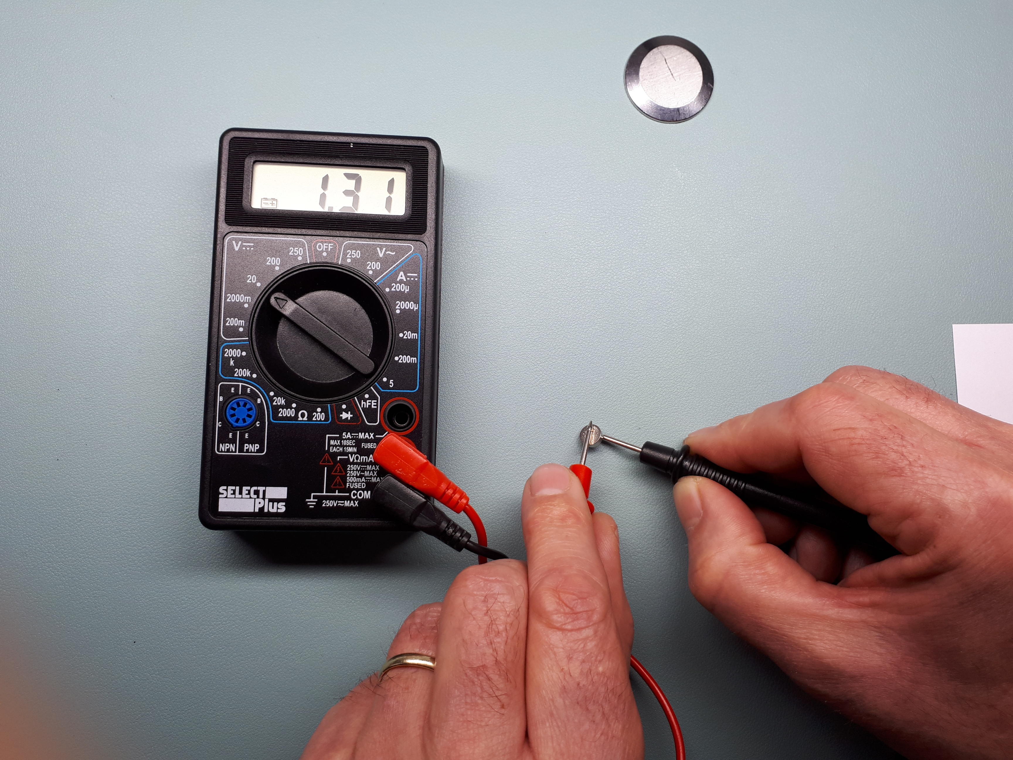

Ben je in staat de batterij zelf te verwijderen? In dat geval kun je hem testen met een multimeter.
