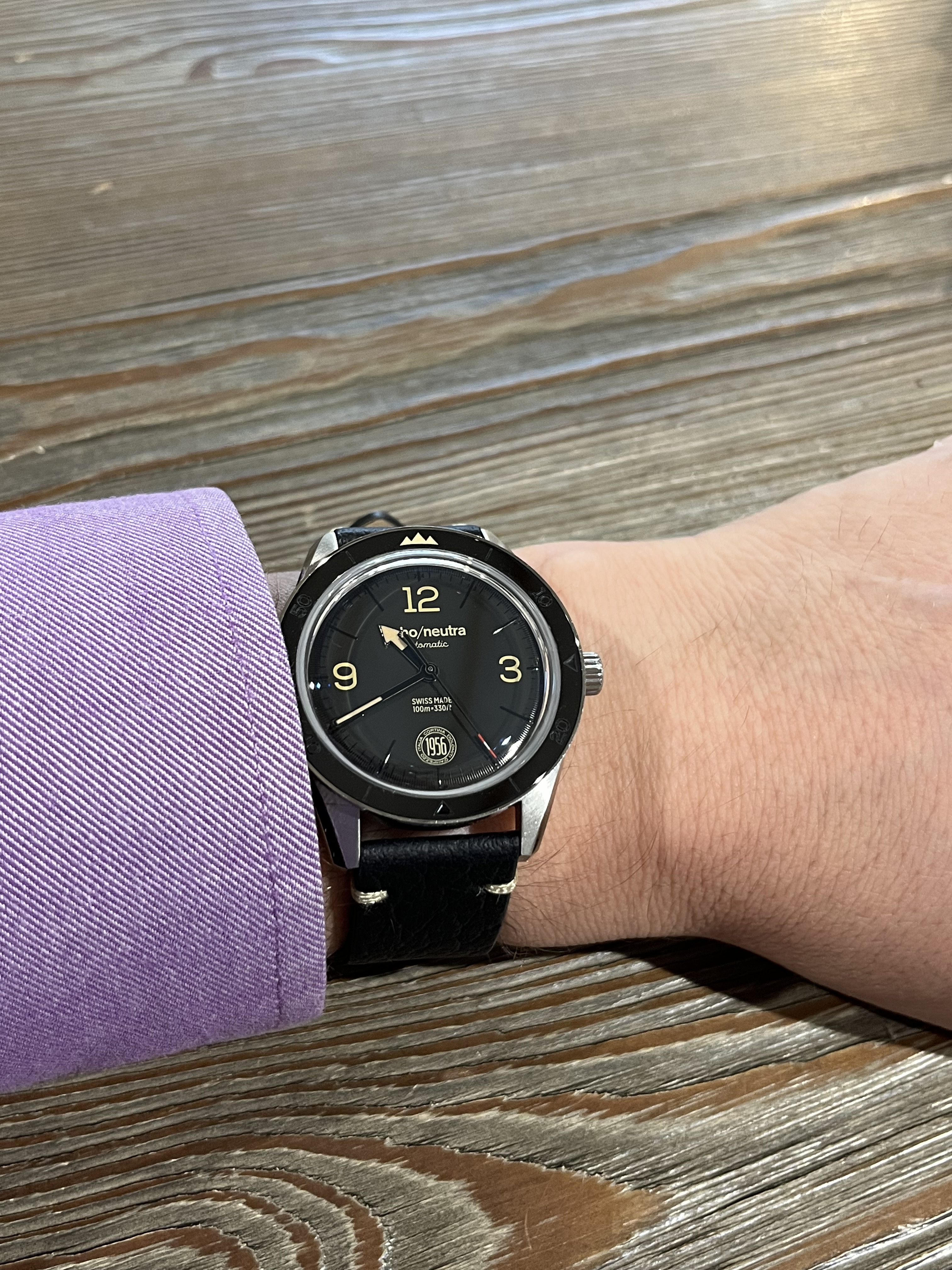

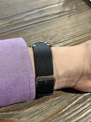

Gisteren mijn Echo/Neutra terug ontvangen van de fabrikant. Horloge weer gemaakt. Was een probleem met de rotor. Gisteren gelijk de vintage lederen strap eraan gezet.
