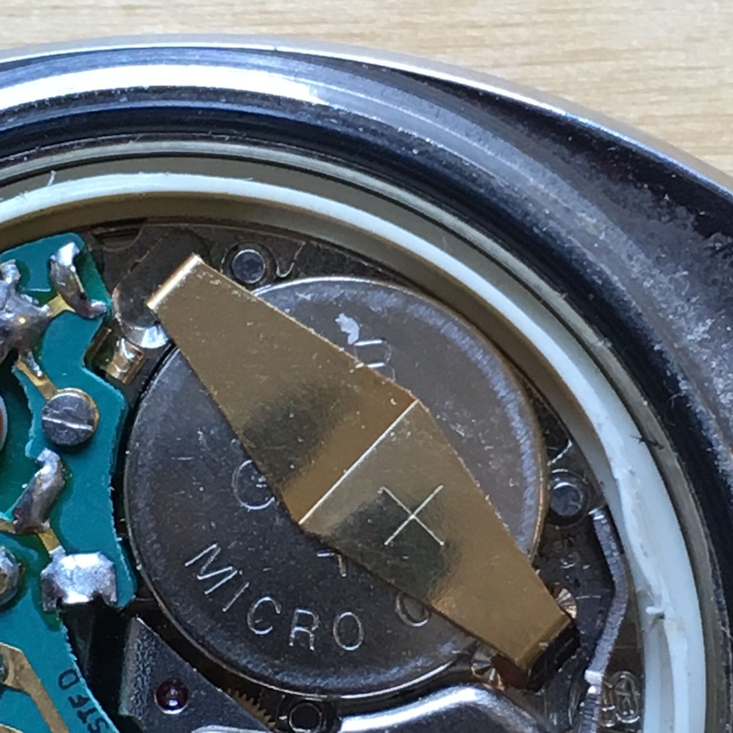

Vraagje aan de meer technische forumgenoten:
Ik heb nu een aantal keren een batterijtje in quartzhorloges voor gezinsleden vervangen, maar dit type knoopcelhouder was ik nog niet eerder tegen gekomen. Ik zie geen schroefjes waarmee ik de strip los kan krijgen; linksboven de knoopcel lijkt een palletje te zitten, maar dit doet ook niets en licht wrikken met een pincet lijkt ook niet te helpen. Wat doe ik fout?
Bij deze bevestiging is het onderdeel waar de plus op staat een klem.
De beide uiteinden zijn twee keer gebogen, naar binnen. Dus even met een pincet de kant waar de plus niet staat even aan de onderkant uitbuigen. Het moet dan losspringen.

Dank je wel Inca! Gelukt!

zit er zowiezo een soort wetmatigheidje achter om dat punt te vinden,
ik bedoel zodra je op goed geluk aan de andere kant begint te prutsen met een pincet dan maak je mogelijk nog wat stuk ofzo.
De andere kant van de klem zit vaak in een rechthoekig ‘gat’, daar kom je niet met een pincet, zodanig dat het los gaat.
thanx, dat maakt het nog duidelijker.
