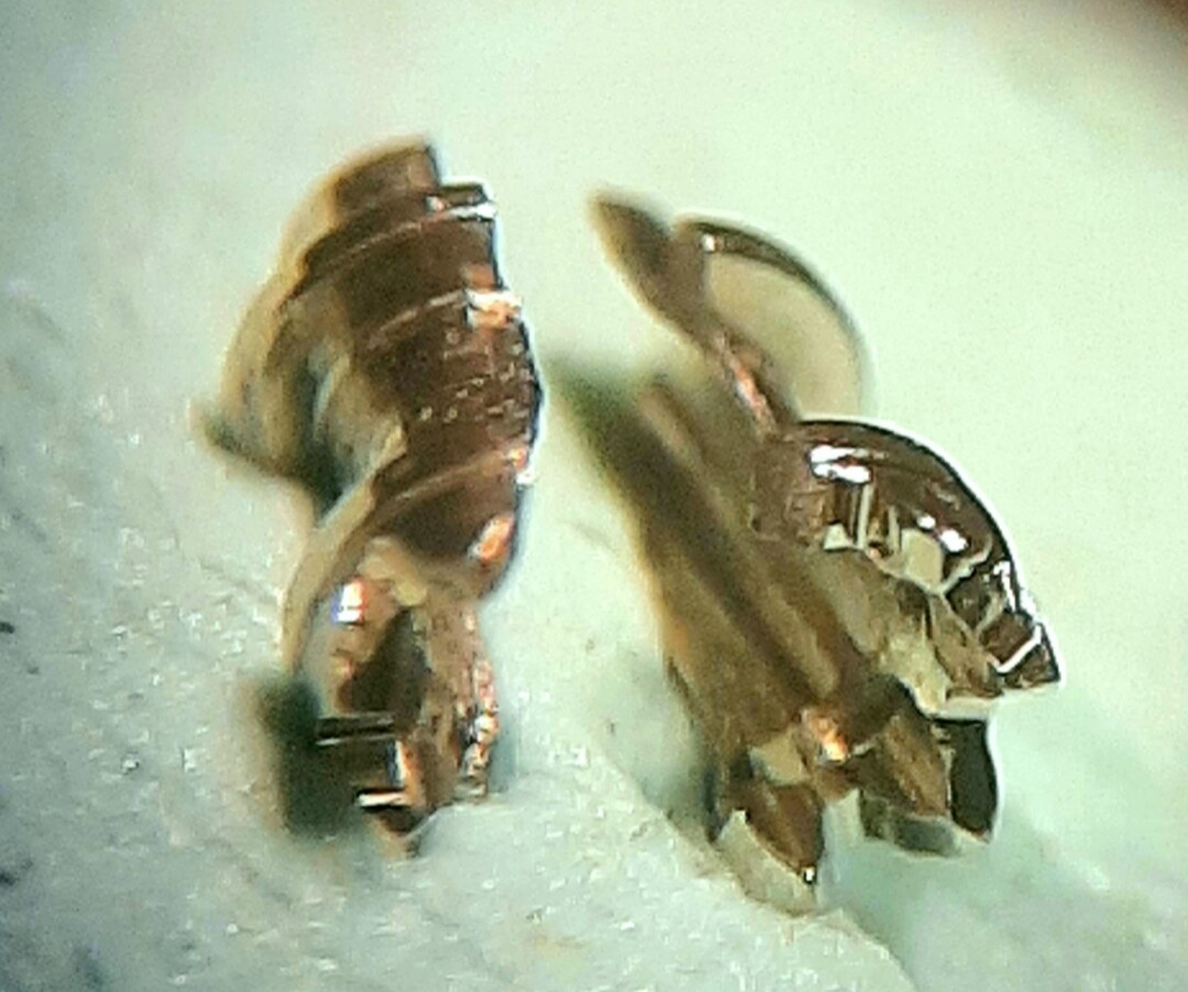

Ik heb me aangeleerd, de kroonas al draaiend weer terug te plaatsen, zodat de tandwieltje in elkaar kunnen glijden.
Op foto zie je wat er mis kan gaan
