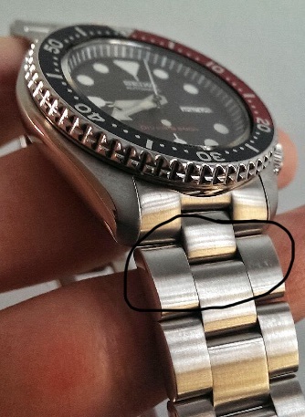

Bij mijn SKX007 heb ik een oyster band van Strapcode.
Nu heb ik het probleem dat het schroefje van de bovenste schakel er altijd uit trilt… Hierdoor is mijn SKX als een keer bijna op de grond gevallen.
Ik heb alleen geen idee hoe ik deze schakel kan vervangen omdat er aan de andere kant geen schroef zit. Iemand die dit ook heeft gehad met een Strapcode band? Ze staan namelijk voor goede kwaliteit.
Ik ga ze sowieso eens een bericht sturen.
Hier een plaatje van het net met de schakel gemarkeerd die ik bedoel:
Druppeltje loctite op het schroefdraad?
Ik heb hetzelfde meegemaakt met dezelfde band van dezelfde leverancier en heb met een scherp mesje de schroefdraad iets opgeruwd. Sindsdien blijft het schroefje gelukkig zitten.
Ook mijn eerste gedachte voor een belangrijk schroefje als deze
Yep, een drupje lijm op het schroefje; ik heb het al gedaan met transparante Pattex, die blijft zacht, zodat je het schroefje indien gewenst nog steeds los krijgt.
NU gewoon doen en niet wachten tot je klok op de grond ligt!!!
Enne…bij een echte Breitling band zal dit nooit gebeuren :wink:
Thanks voor de tips. Ga het proberen! :+1:t2:
