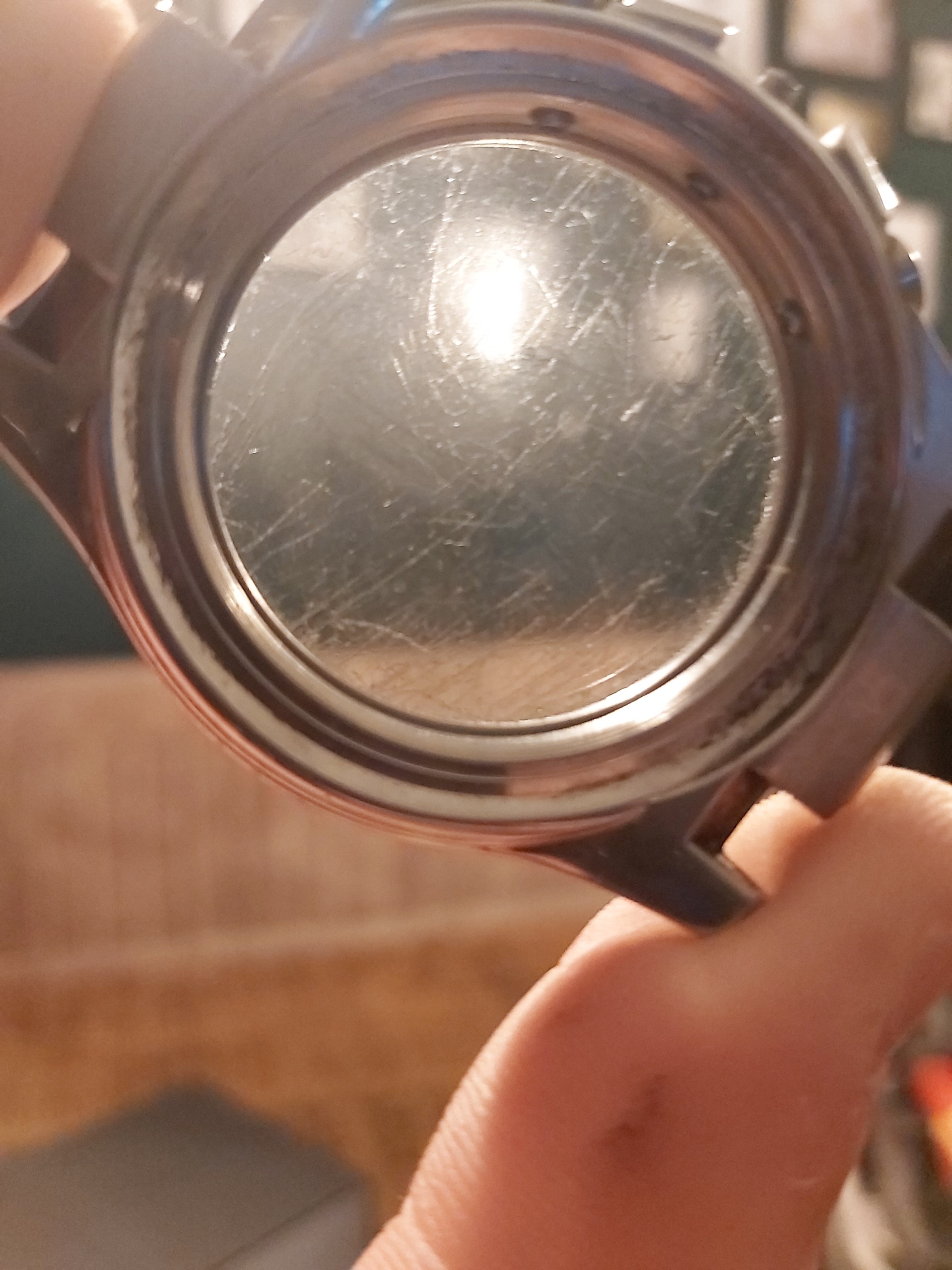

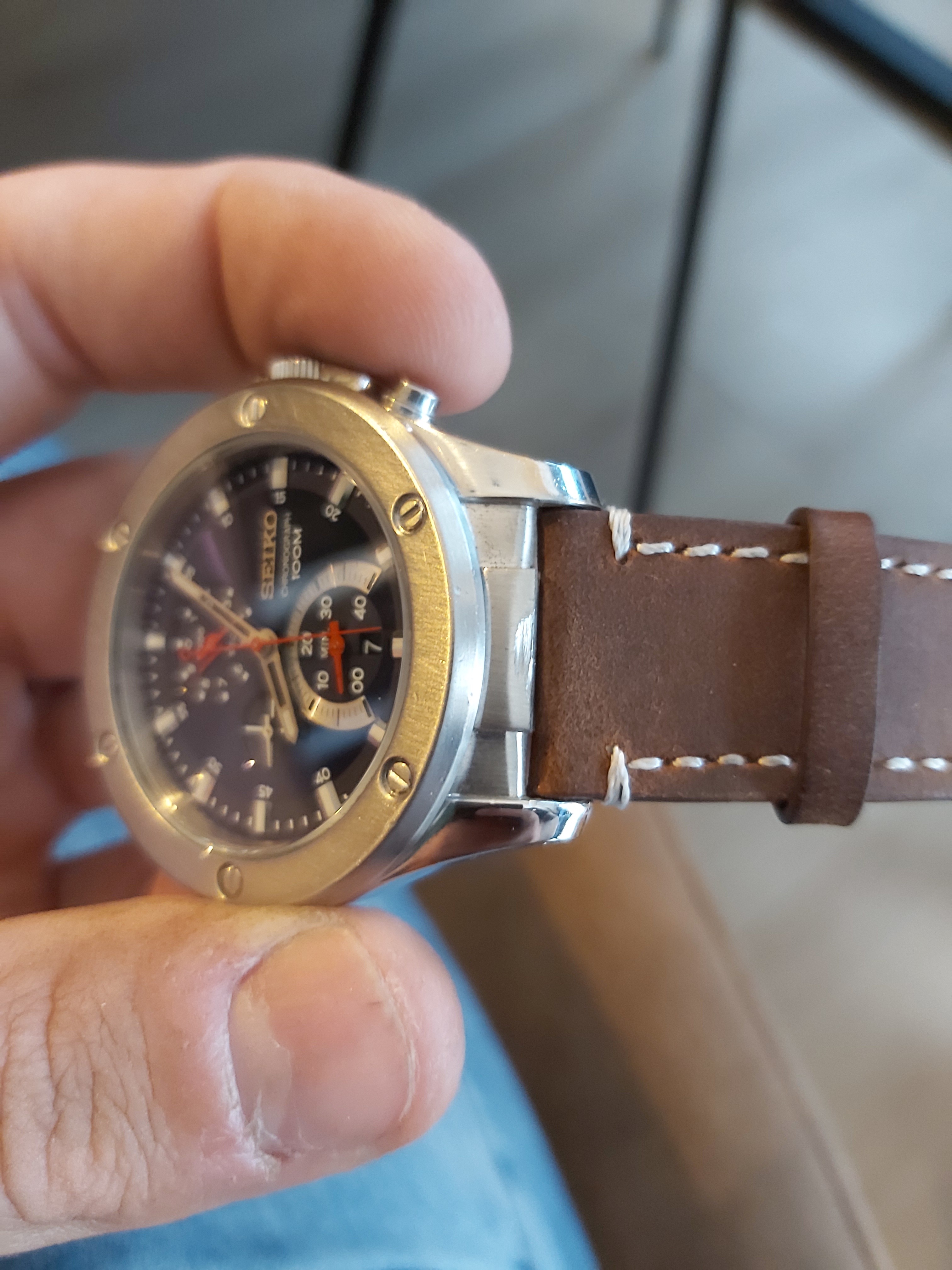

Dit horloge heb ik destijds omgehad tijdens het werk en dat was goed te zien ook! Het glas was zo beschadigd dat de tijd aflezen al bijna niet meer mogelijk was, en een hele hoop putten en diepe krassen in de kast en bezel. Ook de band heeft het zwaar te verduren gehad.
Ik had nog nooit aan een horloge gewerkt maar het leek me een leuk idee om dit horloge te gebruiken als oefen/Project. Het uurwerk is quartz dus daar hoeven we verder niks aan te doen, nieuwe batterij en gaan.

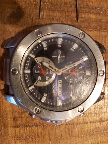

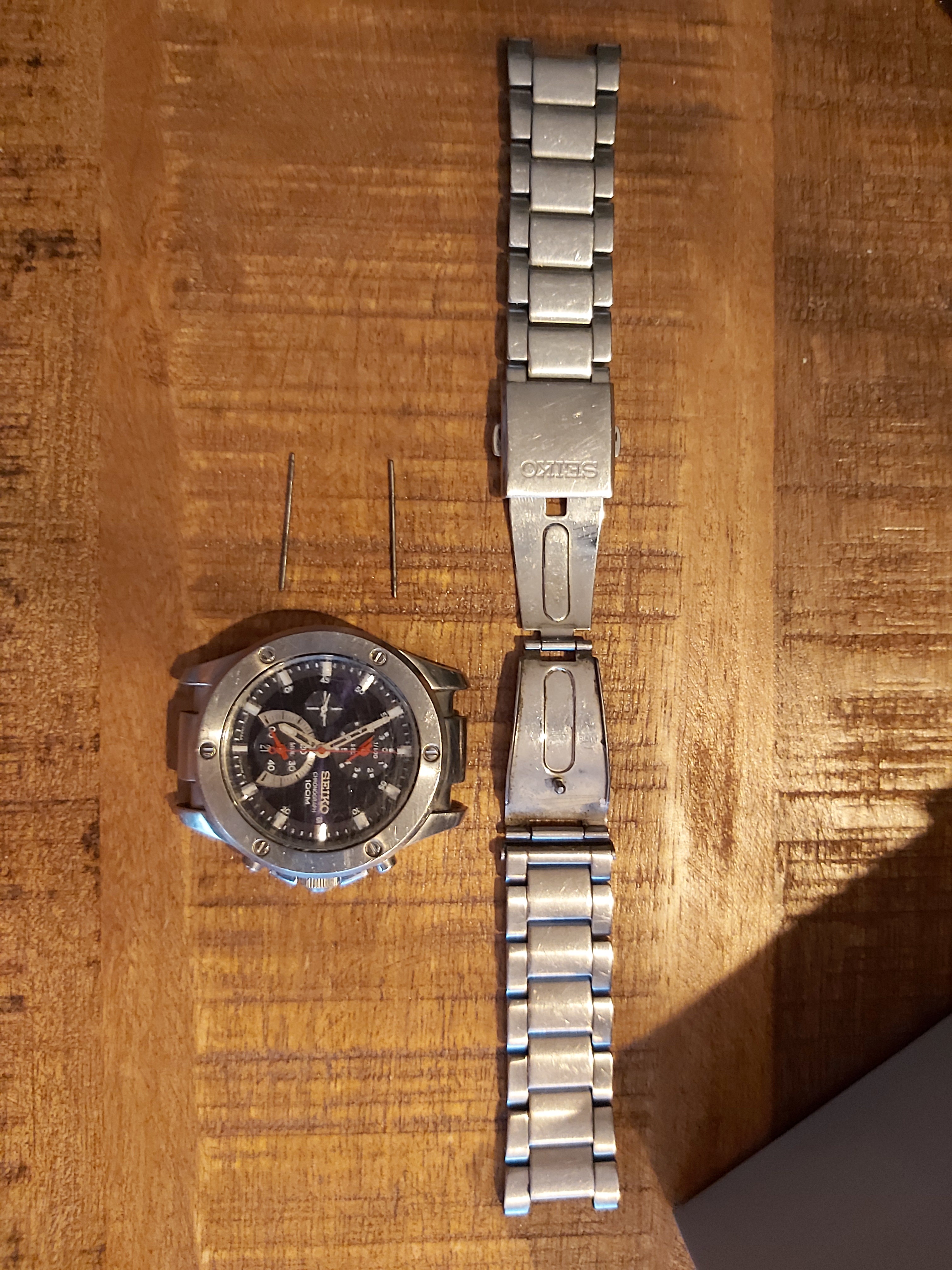

Hier een paar foto’s van het horloge voordat ik eraan begon:
Zoals je ziet flink beschadigd, en wist dat als ik het weer als nieuw wilde krijgen, er veel materiaal vanaf moest. Dit hebben we dus niet gedaan.

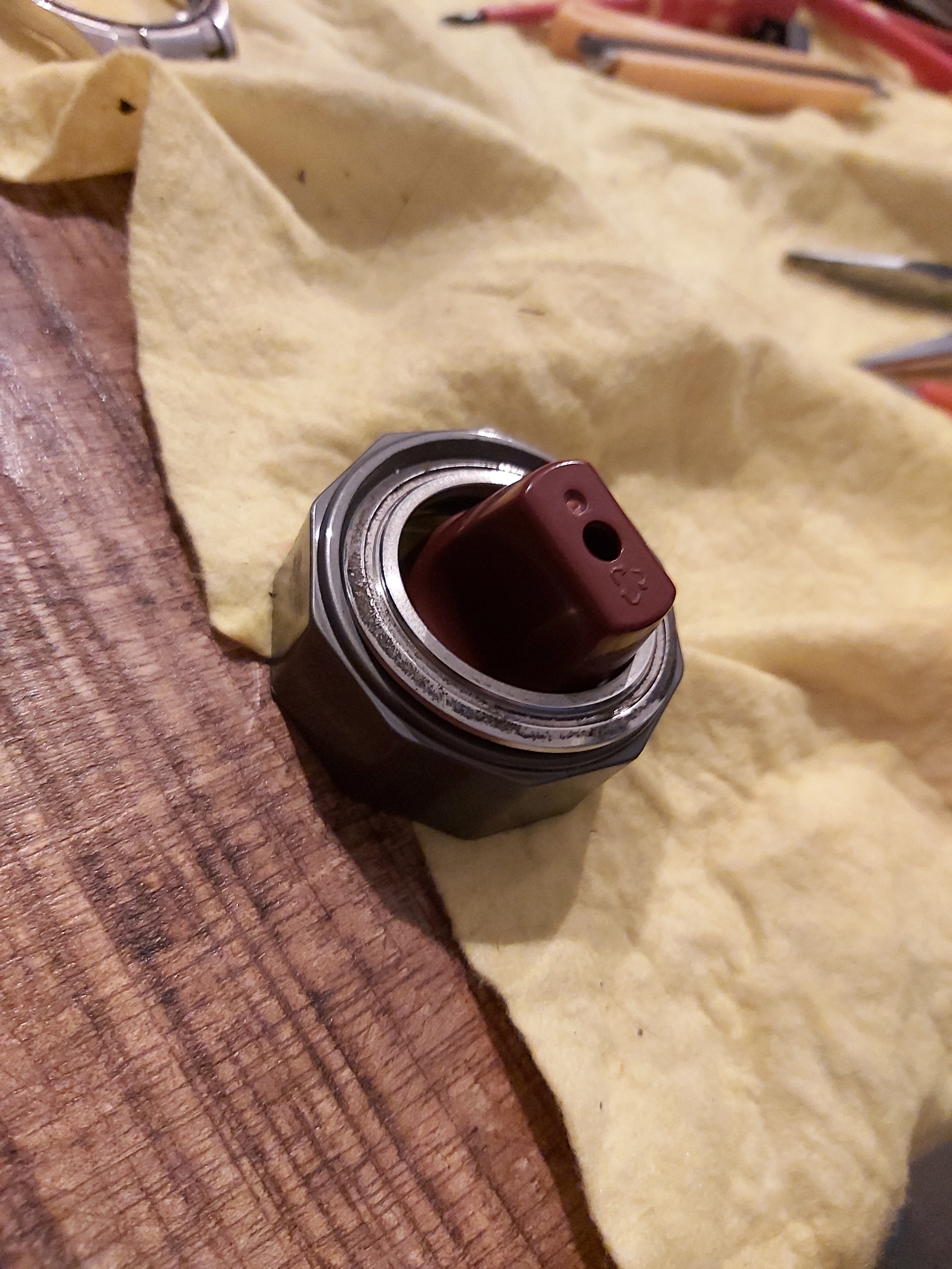

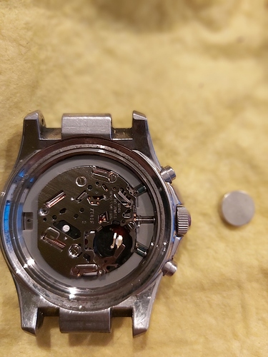

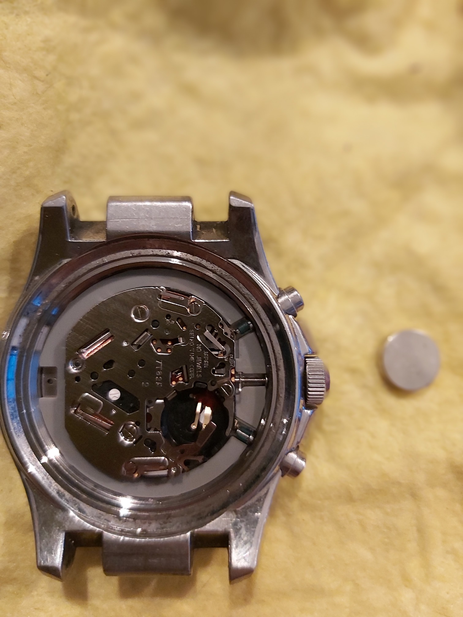

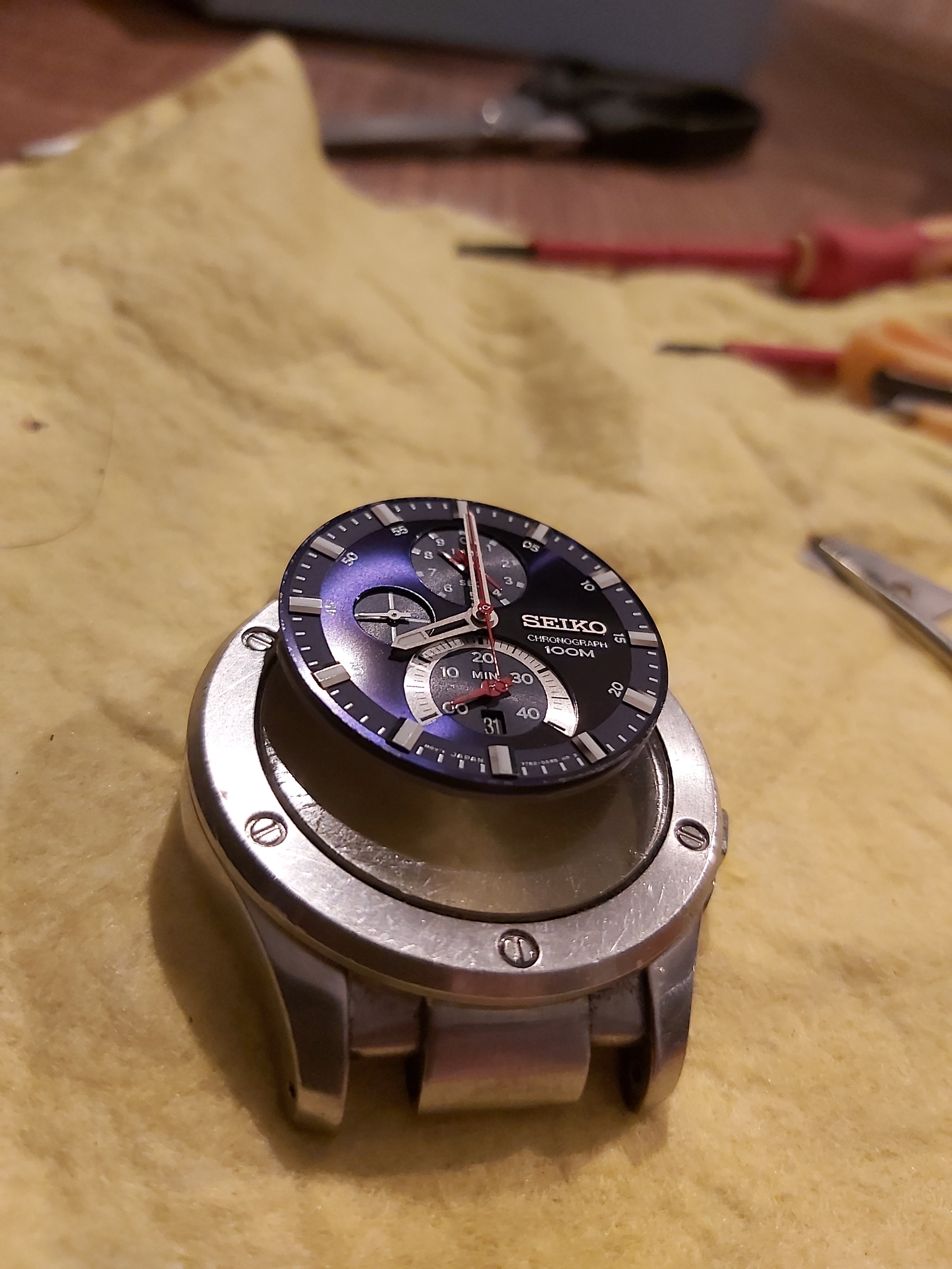

Zo begonnen we natuurlijk met de demontage van de Seiko, wat opzich niet tegen viel.
Het verwijderen van de pushers was even kloten, die zitten aan de binnenzijde van de kast met C-vormige clipjes en die zijn errug klein!
De rest spreekt voor zich en natuurlijk: FOTO’S!

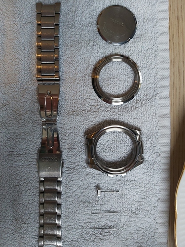

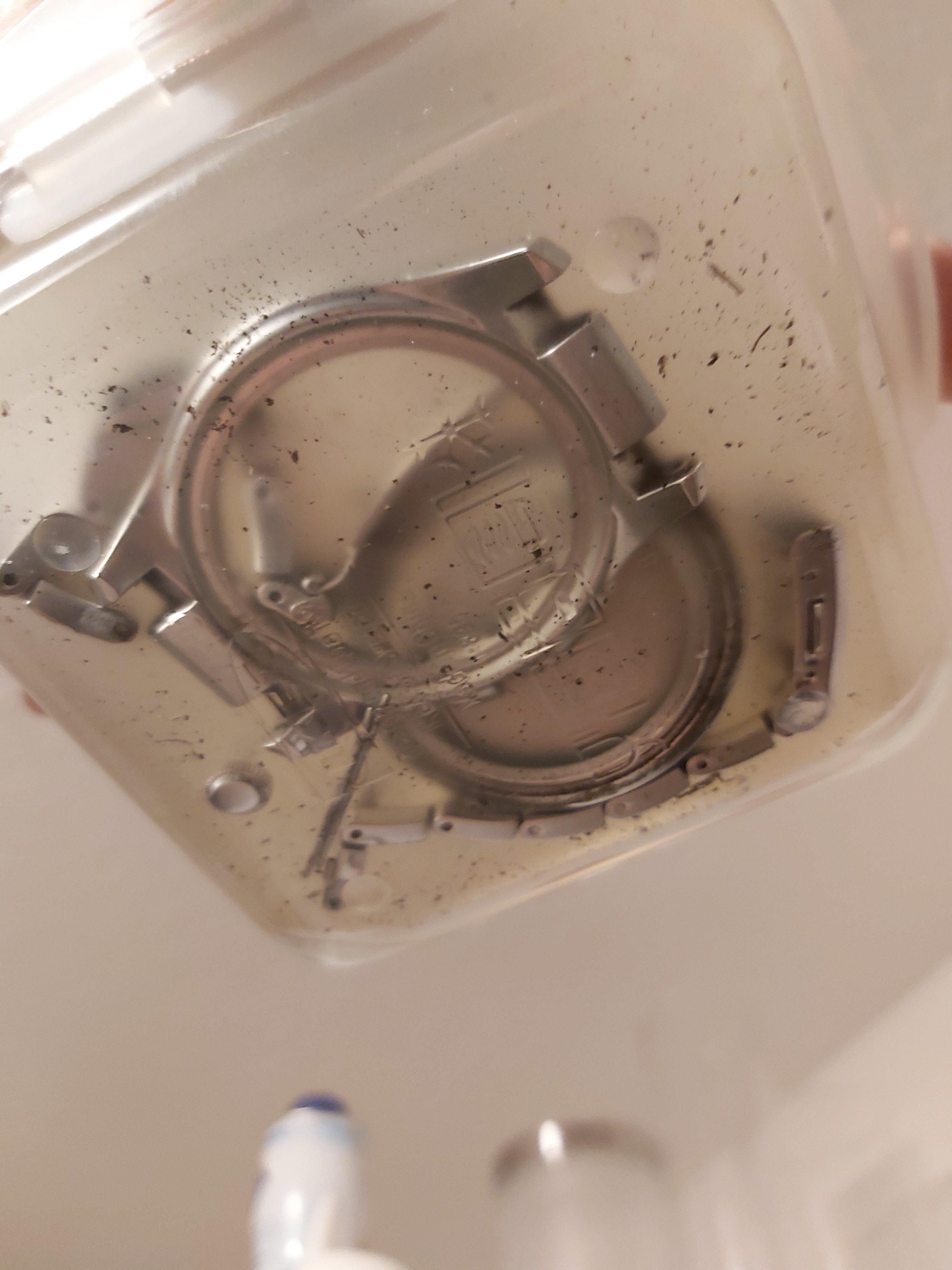

Na het demonteren even een badje en de restanten vuil verwijderd met een oude tandenborstel.
Op de foto waarbij de onderdelen in de bak met Sop liggen kun je zien hoeveel vuil er van af komt.
Alles schoongemaakt:

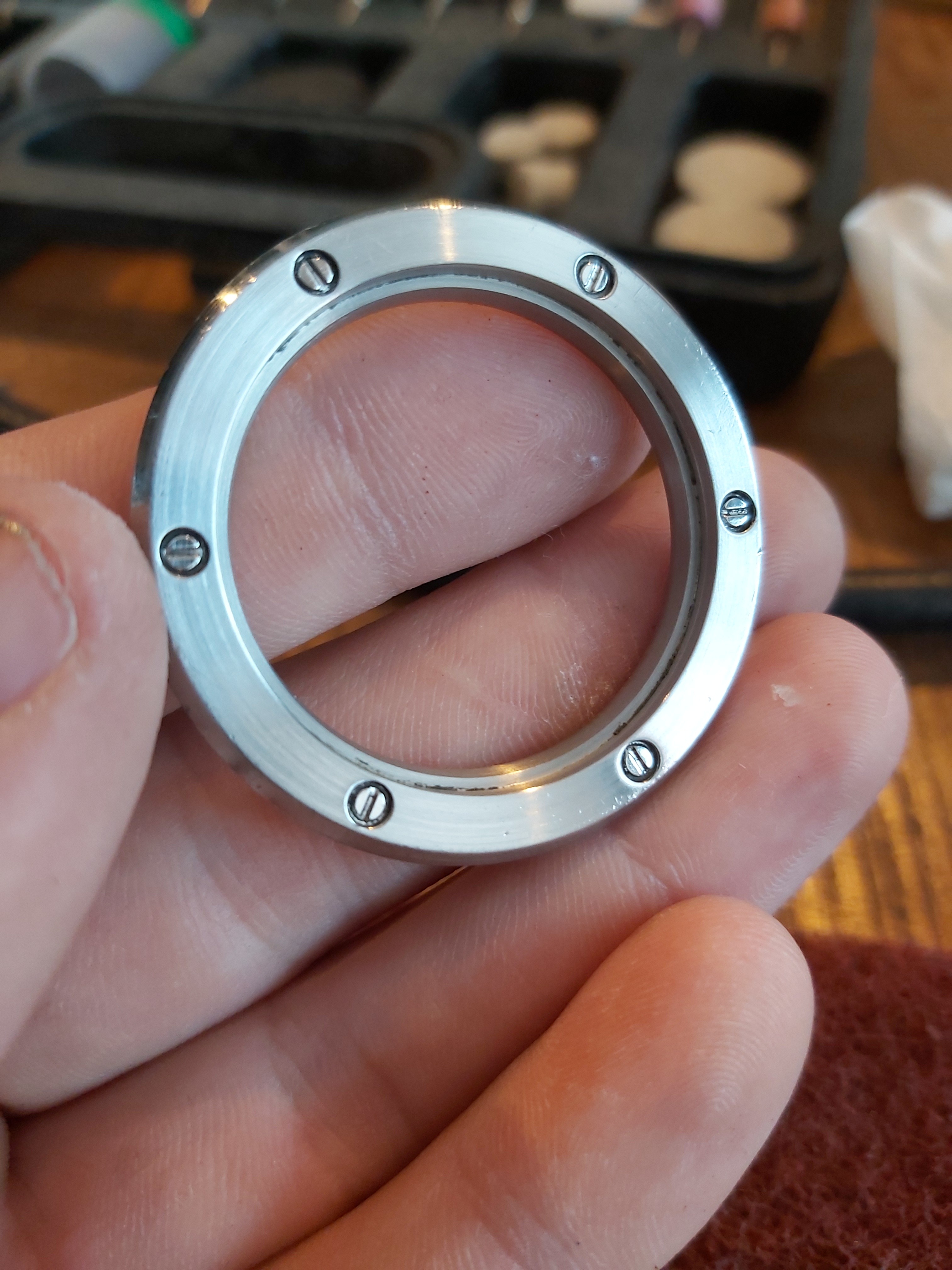

Nu konden we beginnen aan het licht opschuren en polijsten van de onderdelen.
Zoals hierboven beschreven is dit mijn eerste project dus vergeef me mijn polijst kunsten. Het resultaat was iig beter als dat het was.
Voor de bezel had ik een ander plan, die wilde ik wat matter hebben. Dus die even met scotchbrite onderhanden genomen.
Zoals gezegd geen vakwerk maar beter haha.

Ondertussen had ik het nieuwe glas ook binnen, dus gelijk erin gezet met een nieuwe glaspakking.

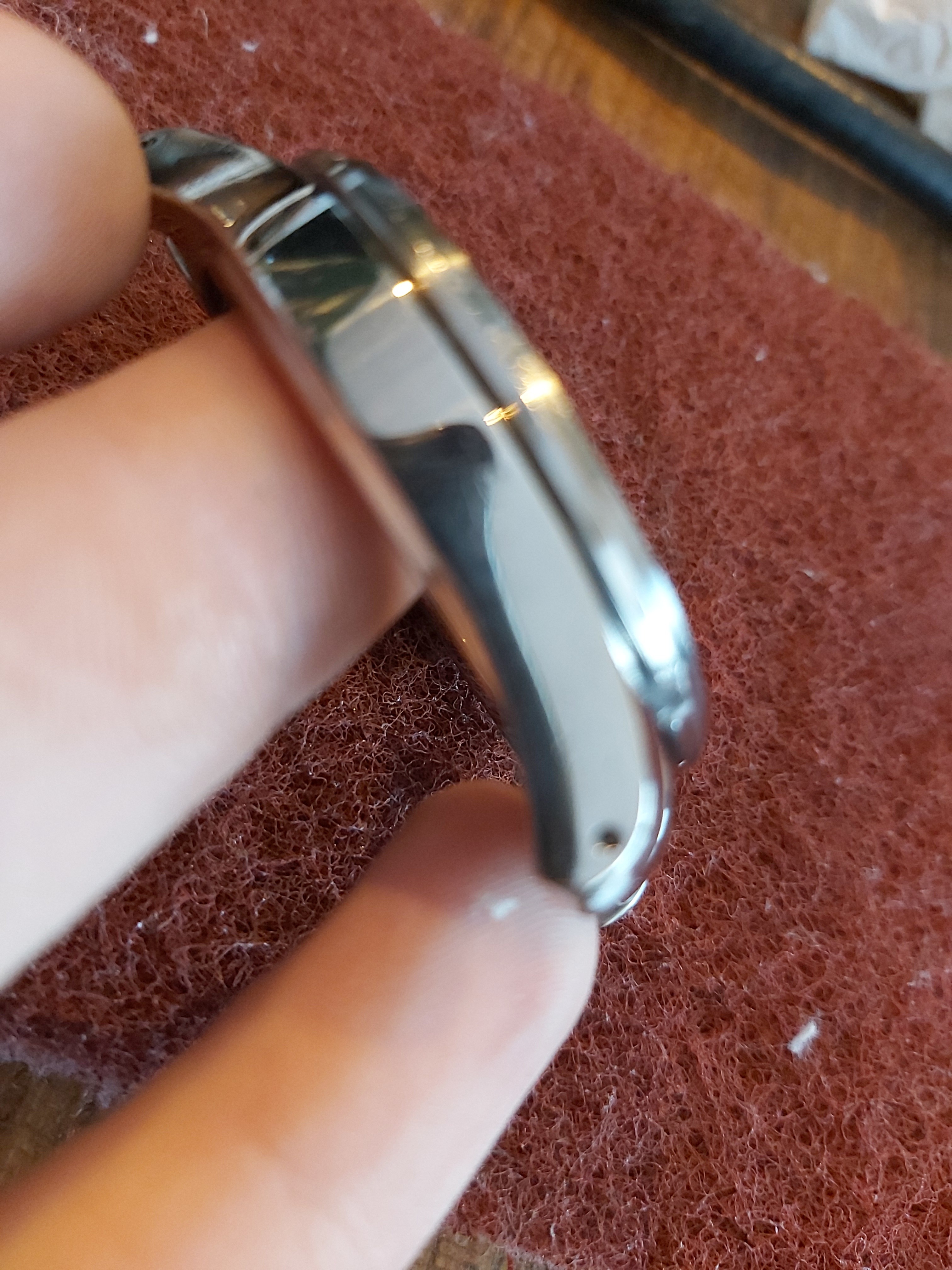

Tijden het monteren bedacht ik me ineens… die stalen band… daar wil ik wat anders voor hebben.
Maar zoals je kan zien heeft deze kast een integrated bracelet link(of ziets) dus na lang twijfelen… DREMEL erbij en gas erop!
(Vreemd om de slijptol in de kast van een horloge te zetten met de vraag of het uiteindelijk wel mooi word, maar het resultaat viel me niet tegen!
Dit was voor het afwerken natuurlijk, maar even passen of het allemaal wel goed ging natuurlijk.

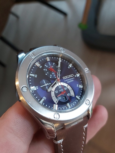

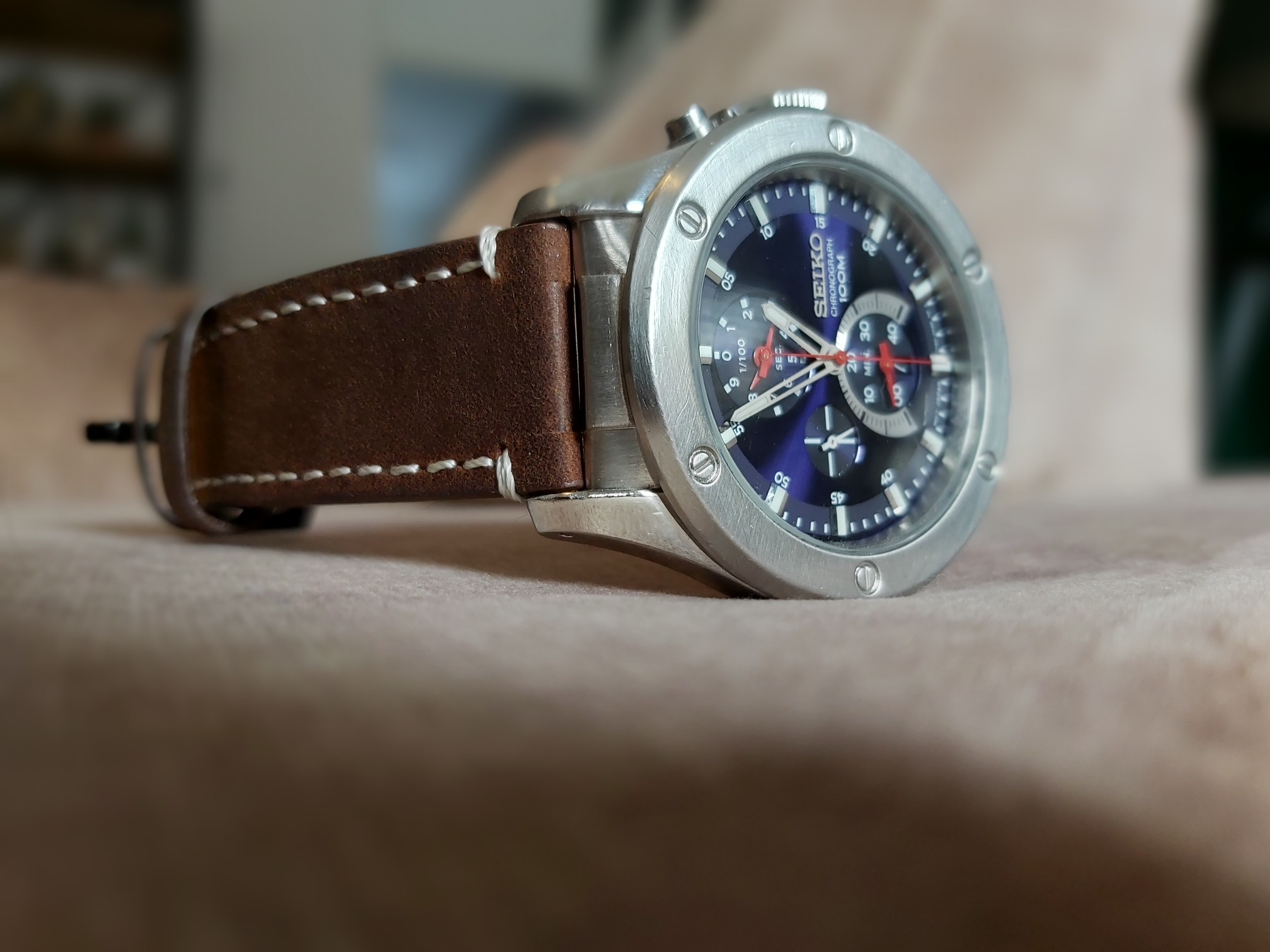

andere kant ook aangepakt, netjes afgewerkt en hier het eindresultaat… toch nog een bandenswapper in de box🙃

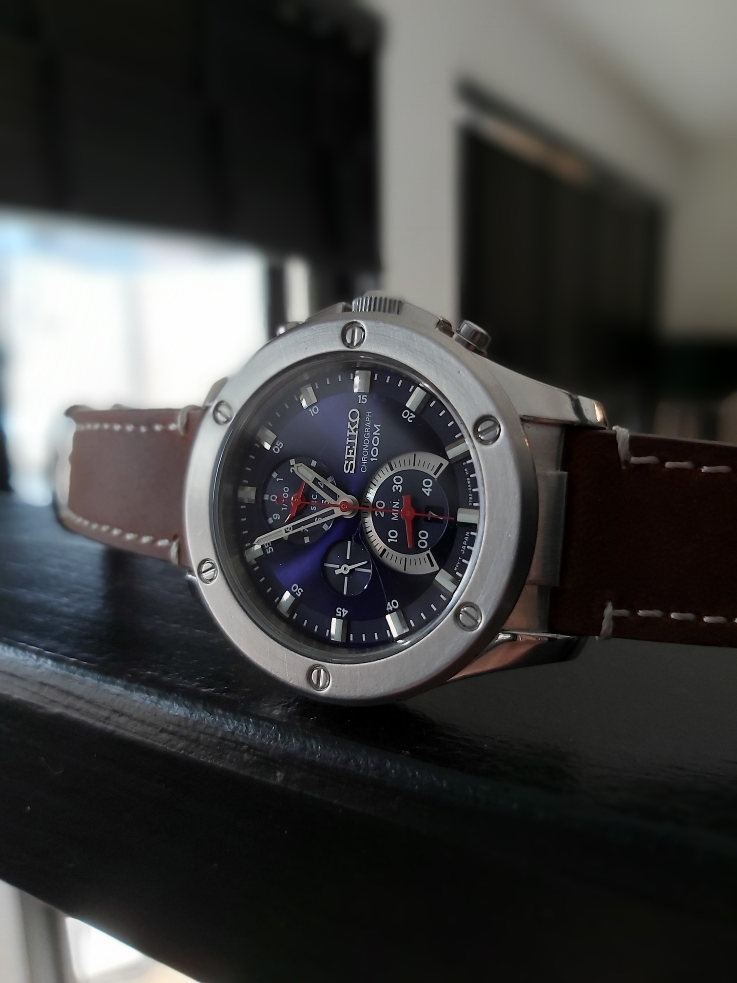

Was een erg leuke ervaring en er zullen nog meer projectjes volgen!

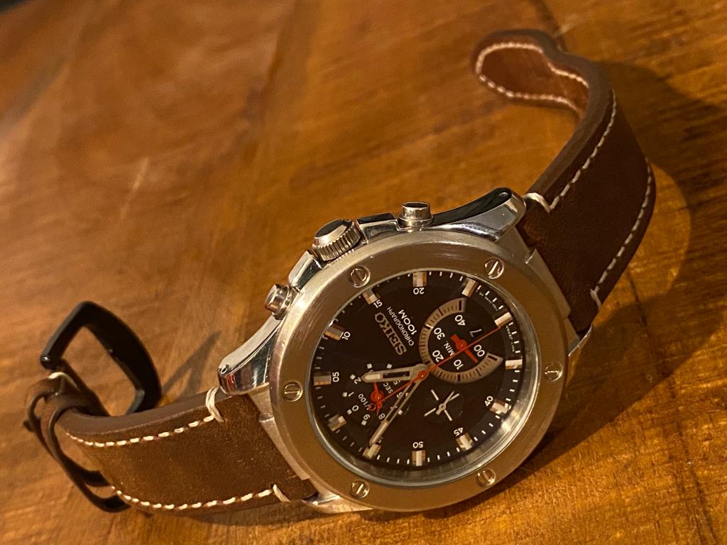

Maar voor nu het eindresultaat!
leuke projecten zo
geniet er van
ook wel grappig omdat het eigenlijk niet kan op dit type horloge.
