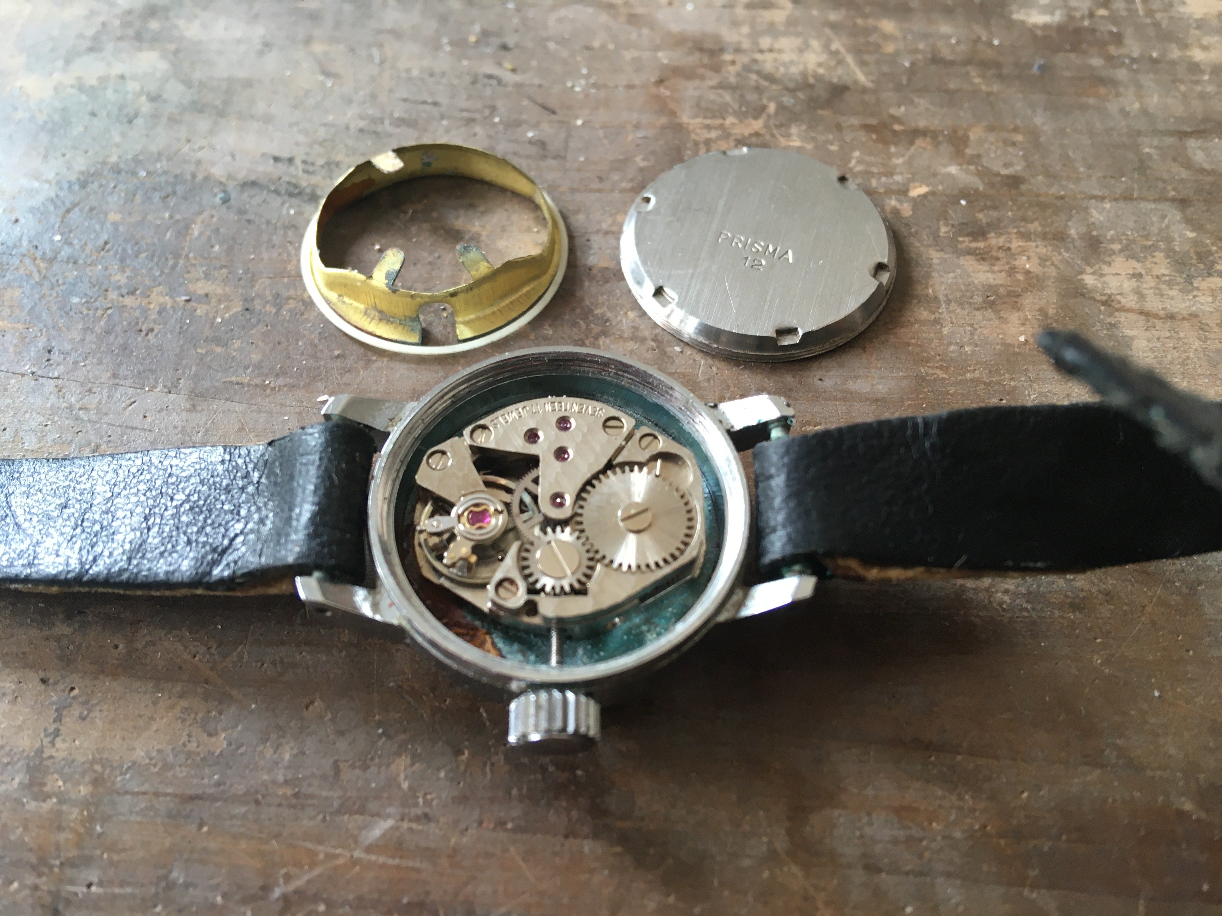

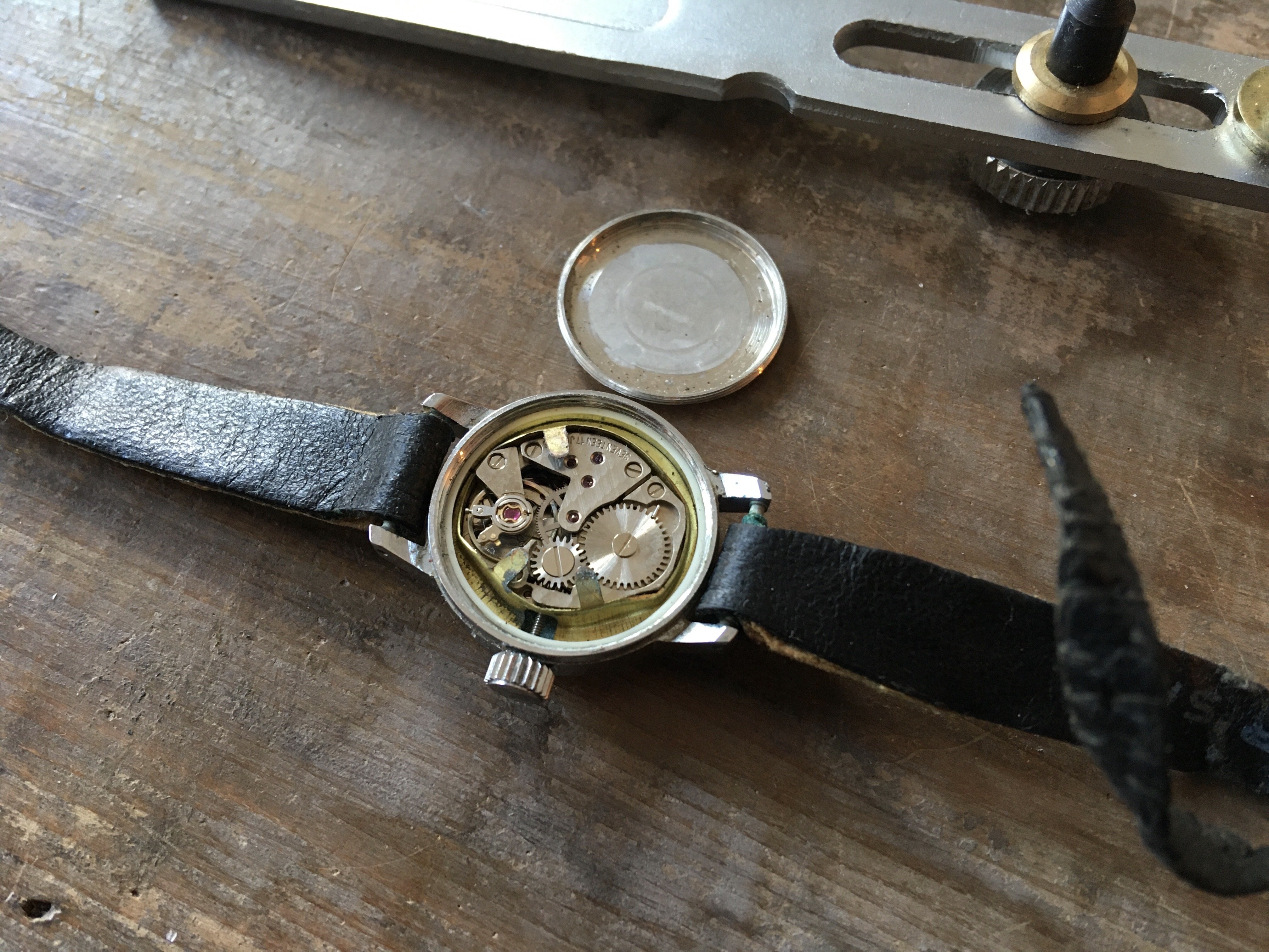

Ik ben niet vies van het dragen van een klein horloge, maar met een diameter van 22 mm is deze me toch wel iets te klein. Bovendien loopt het het uurwerk niet. Aangezien ik hier weinig aan te verliezen heb leek het me leuk om deze eens uit elkaar te halen en te kijken of er te zien is wat er mis mee is. Mocht het lukken om hem weer aan de praat te krijgen kan ik het horloge aan m’n vriendin geven. Mocht het niet lukken dan ben ik in ieder geval een ervaring rijker. Zo gedacht, zo begonnen: Case-opener tool erbij gepakt en de deksel er af gehaald.
Tot zo ver geen probleem. De volgende stap is de ring die het uurwerk op z’n plek houdt er uit halen.

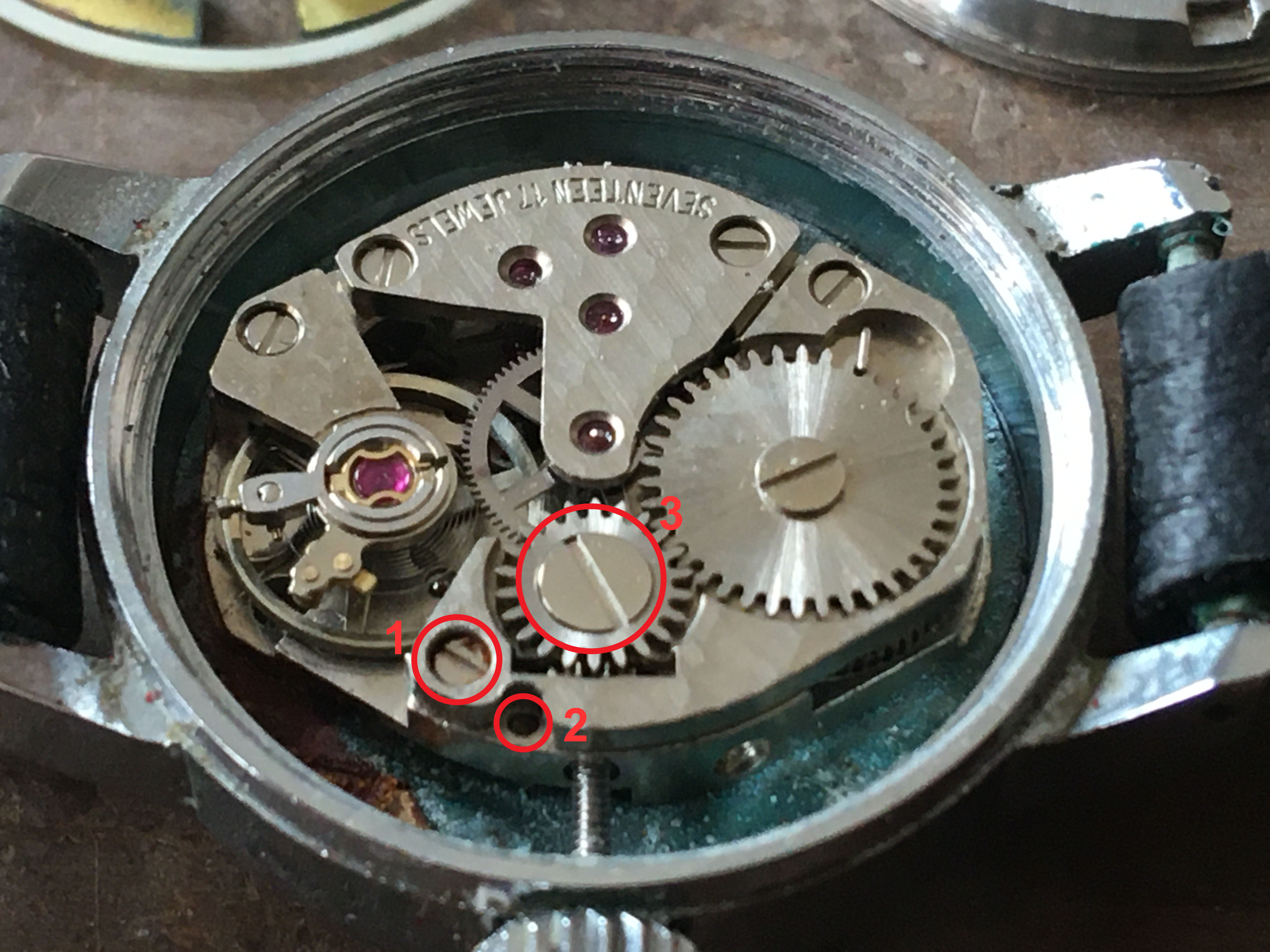

Dat is ook nog niet zo ingewikkeld. Maar nu de volgende stap: het loshalen van de kroon zodat het uurwerk uit de kast kan. Ik zie bij dit uurwerk niet hoe dat moet en kan het ook op internet niet vinden. Schroef 1 is van de brug, Ik heb geprobeerd bij punt 2 het pinnetje in te drukken, maar dit hielp ook niks. Ik zou tandwiel 3 los kunnen halen om te kijken hoe het er onder uit ziet. maar het lijkt me dat dit makkelijker moet kunnen.
Iemand een idee? Alvast bedankt!
