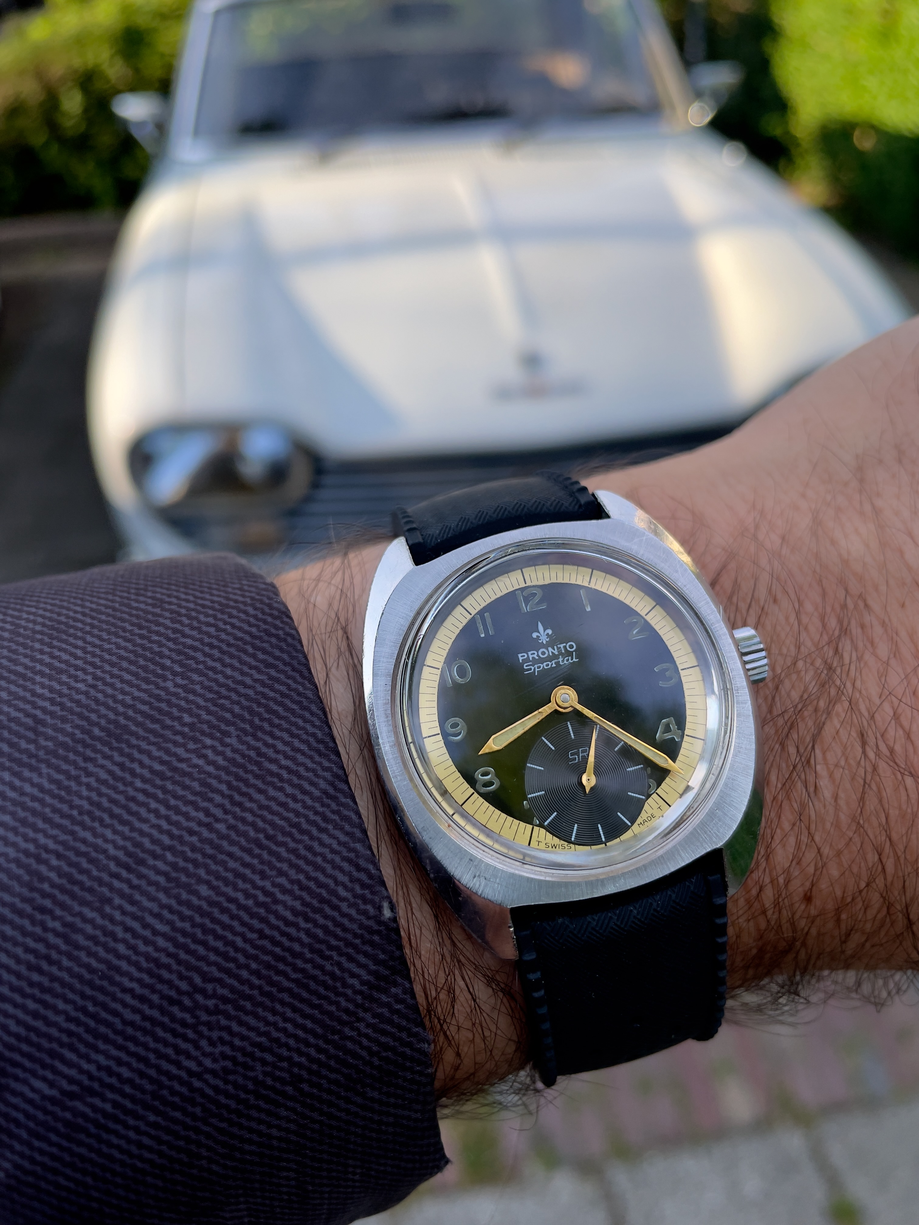

Succes met de Pronto; mooi horloge aan de pols :+1:

Peugeot 204?
Jawel, maar niet van mij.

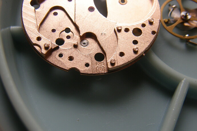

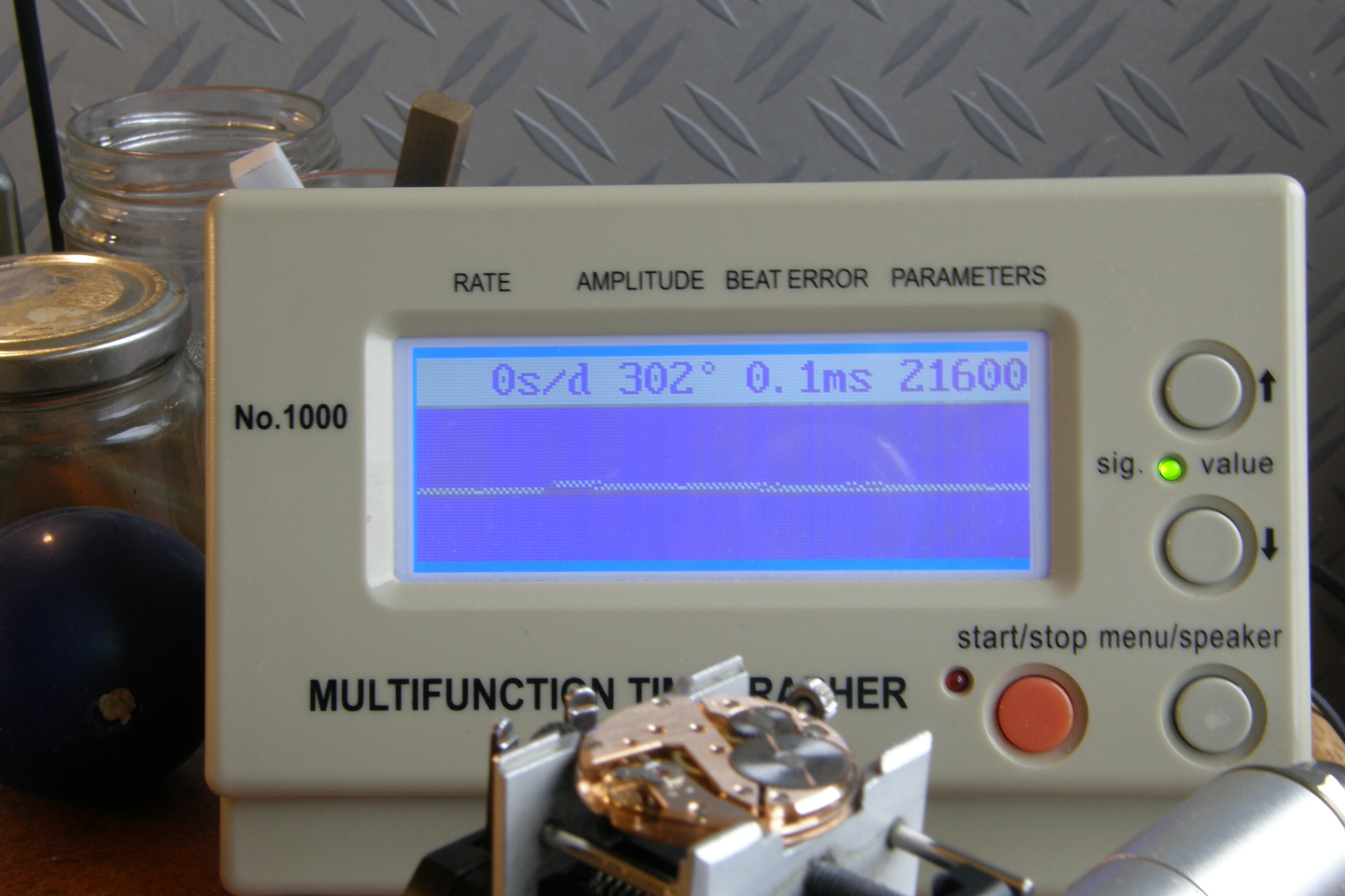

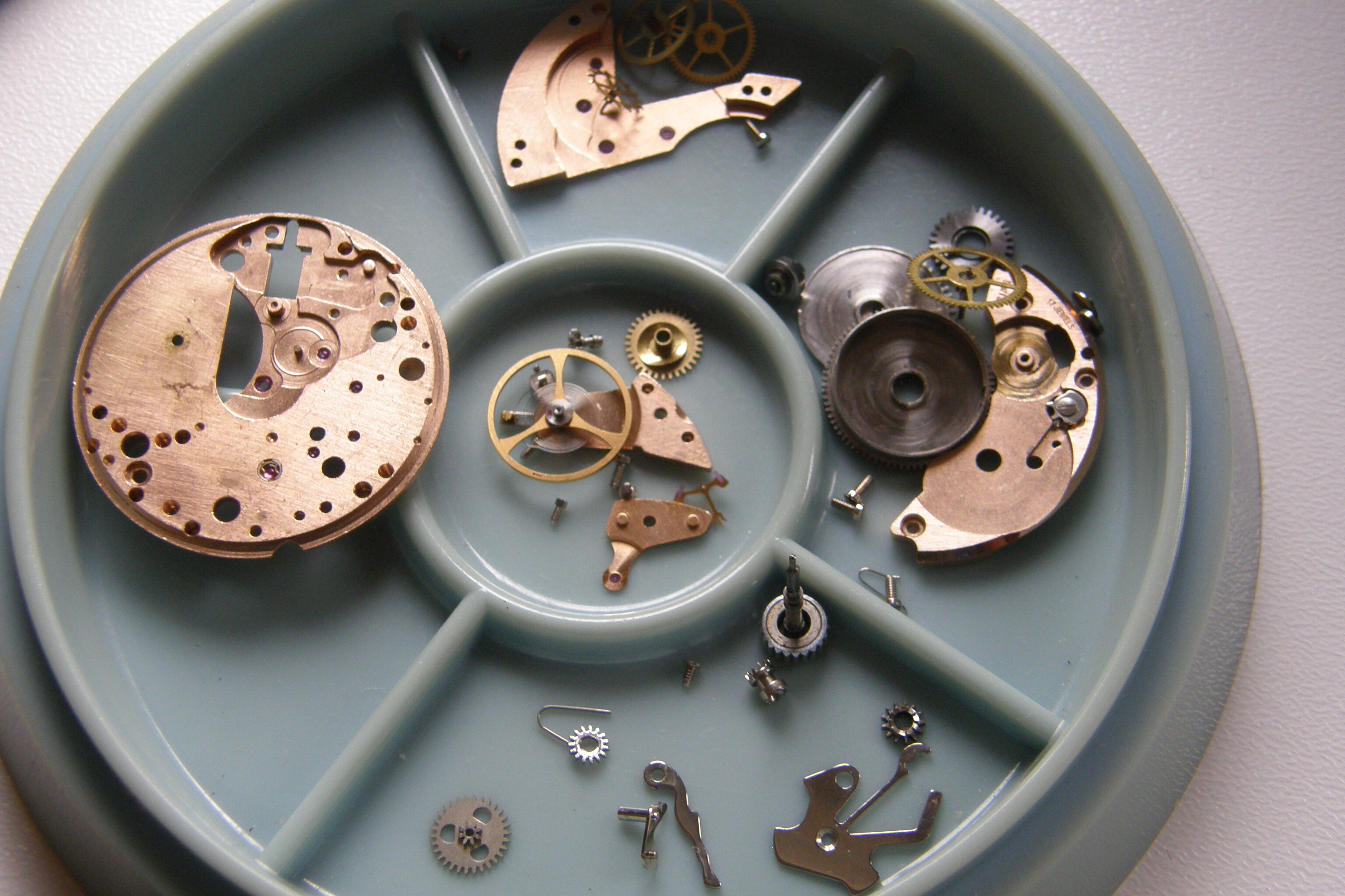

Mooi uurwerk van goed kwaliteit en het loopt weer als een nieuwe.
Merci voor je werk, Andre !
En mocht iemand tips hebben om de kast op verantwoorde wijze zelf wat op te knappen laat maar komen. Die is eens zeer onkundig gepolijst geweest.
Dat is een vak apart.
En dit is degene die het kan.
Misschien niet eens nodig want de Pronto ziet er best goed uit. Met macro foto zie je alles op het oog is het een mooie vintage.
