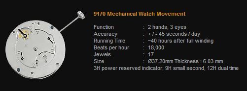

Ik kan een duits horloge kopen met een PTS9170 loopwerk…
Zie foto
Is dit een beetje betrouwbaar uurwerk? (volgens mij wordt het in Hong Kong gefabriceerd…)

De verkoopmaatschappij zal in HK zetelen, de fabricage in mainland China.
Het horloge (Kienzle?) zal ook in China zijn vervaardigd, dus geografisch is het een match
ja een Kienzle
maar is het uurwerkje, ook al gefabriceerd in China, een betrouwbare?
Horloge lijkt een ETA/Unitas 6497 clone met module.
Merk lijkt PTS:
Die koopt horloges van bijna alle Chinese fabrieken. Overigens zie ik het type 9170 niet. Probleem bij Chinese uurwerk is niet hun technische kunnen, want dat is goed genoeg, maar de quality assurance. Die is te vaak hit or miss.
Meer info vindt je waarschijnlijk niet. Je hebt garantie. Daarna is het hopen dat hij blijft lopen.
Reparatie is zeer lastig bij Chinese uurwerken. De prijs is echter navenant.
