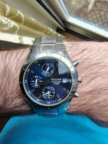

Ik heb vrijdagmiddag bij de kringloop deze Pulsar Alarm Chronograaf gekocht. Gokje gewaagd, nieuwe batterij erin laten zetten en hij loopt. Leuk ding, ik wil de band en kast schoonmaken en polijsten.
Helemaal leuk is dat ik de originele reclame poster heb gevonden. Soort complete set gevoel :star_struck:.
Het enige dat tot nu toe niet functioneert is de chronograaf. Heeft iemand een idee hoe/of dit te fixen is?

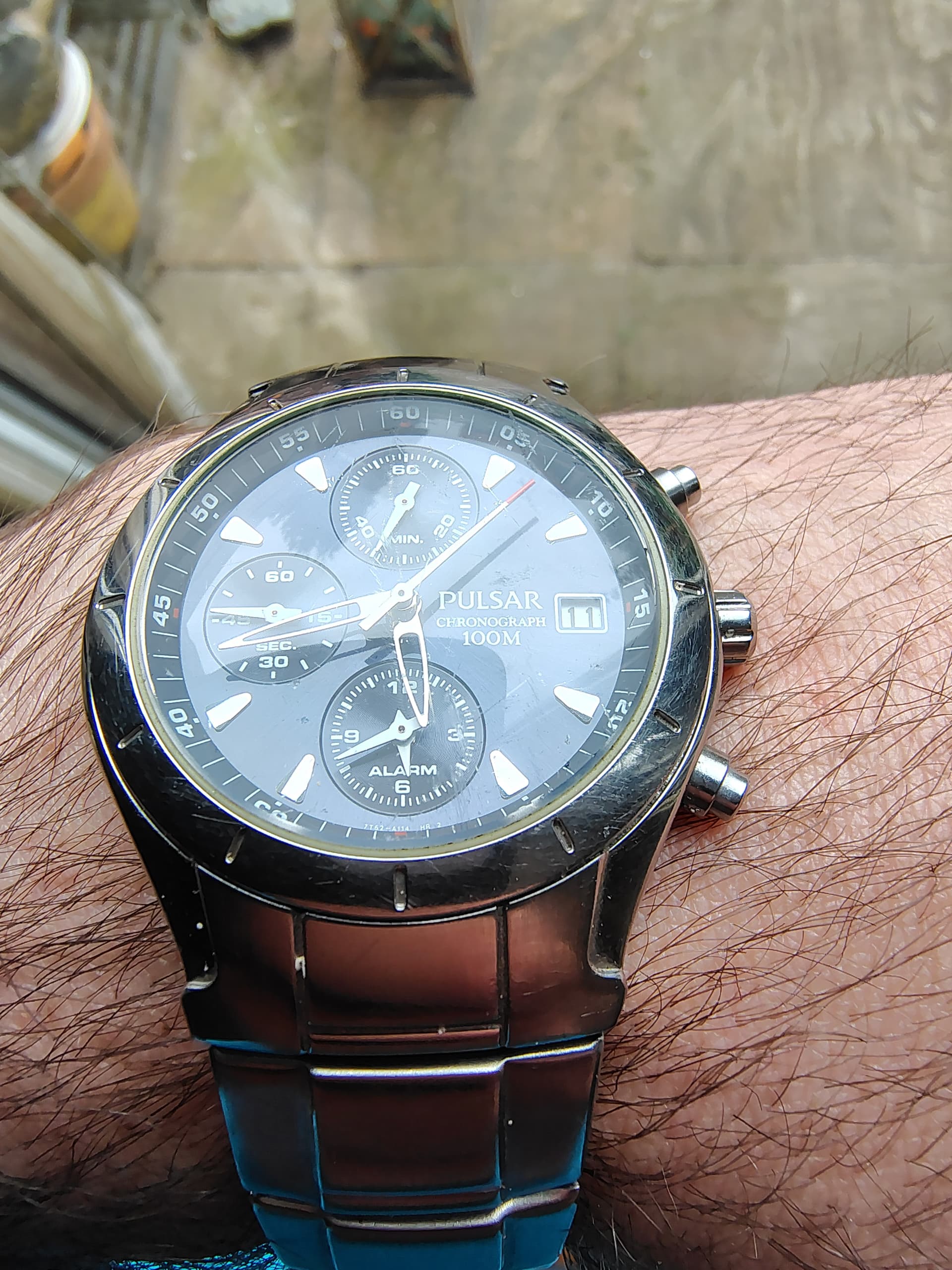

Net wel even geprobeerd met wat ik vermoed dat de min is maar geen resultaat. Helemaal geen resterende wijzers

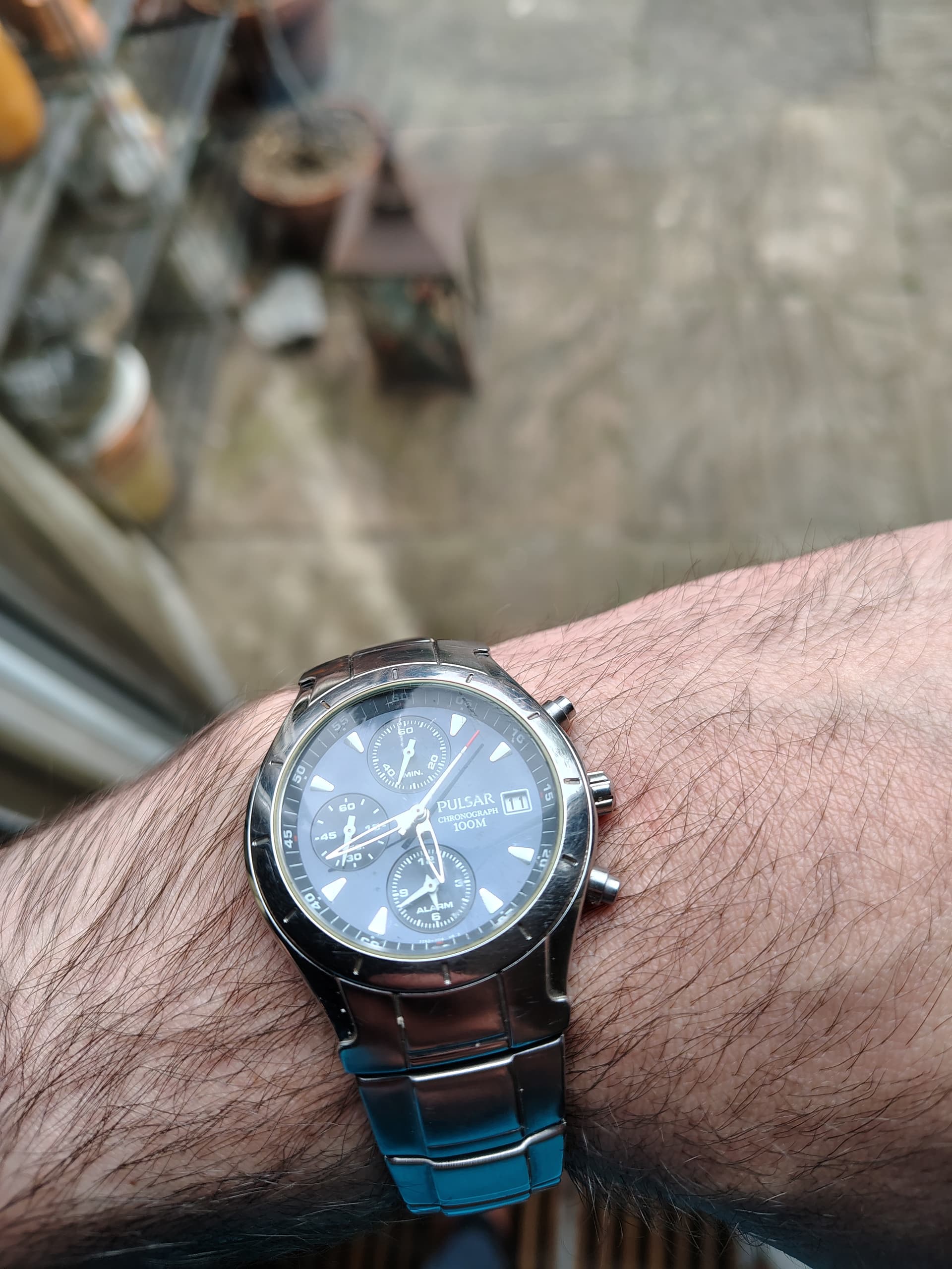

Net even vals gespeeld en het uurwerk uit de kast gehaald en met de hand/pincet de wijzers recht gezet lijkt in elk geval al beter.

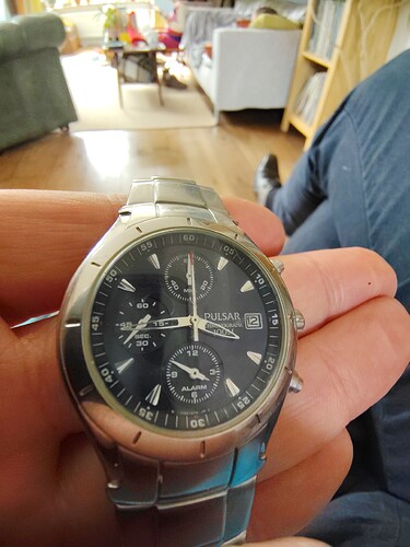

Nog een poging gewaagd, wat harder geduwd. Alle wijzers draaiden rond, ook de chrono. Bleef weer bij 7 hangen.
Daarna alle stappen uit de handleiding weer doorlopen maar helaas. Opnieuw resetten lijkt ook niet te lukken.
