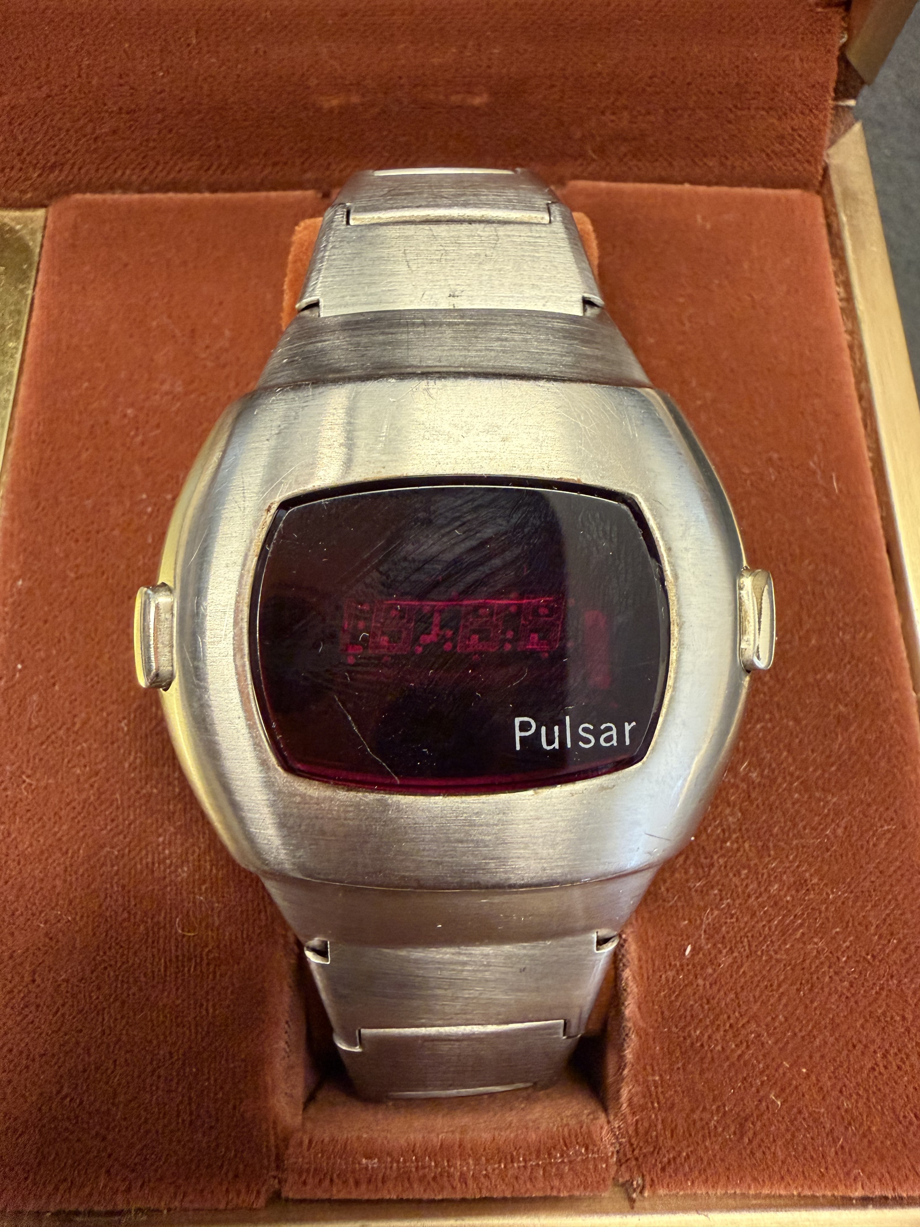

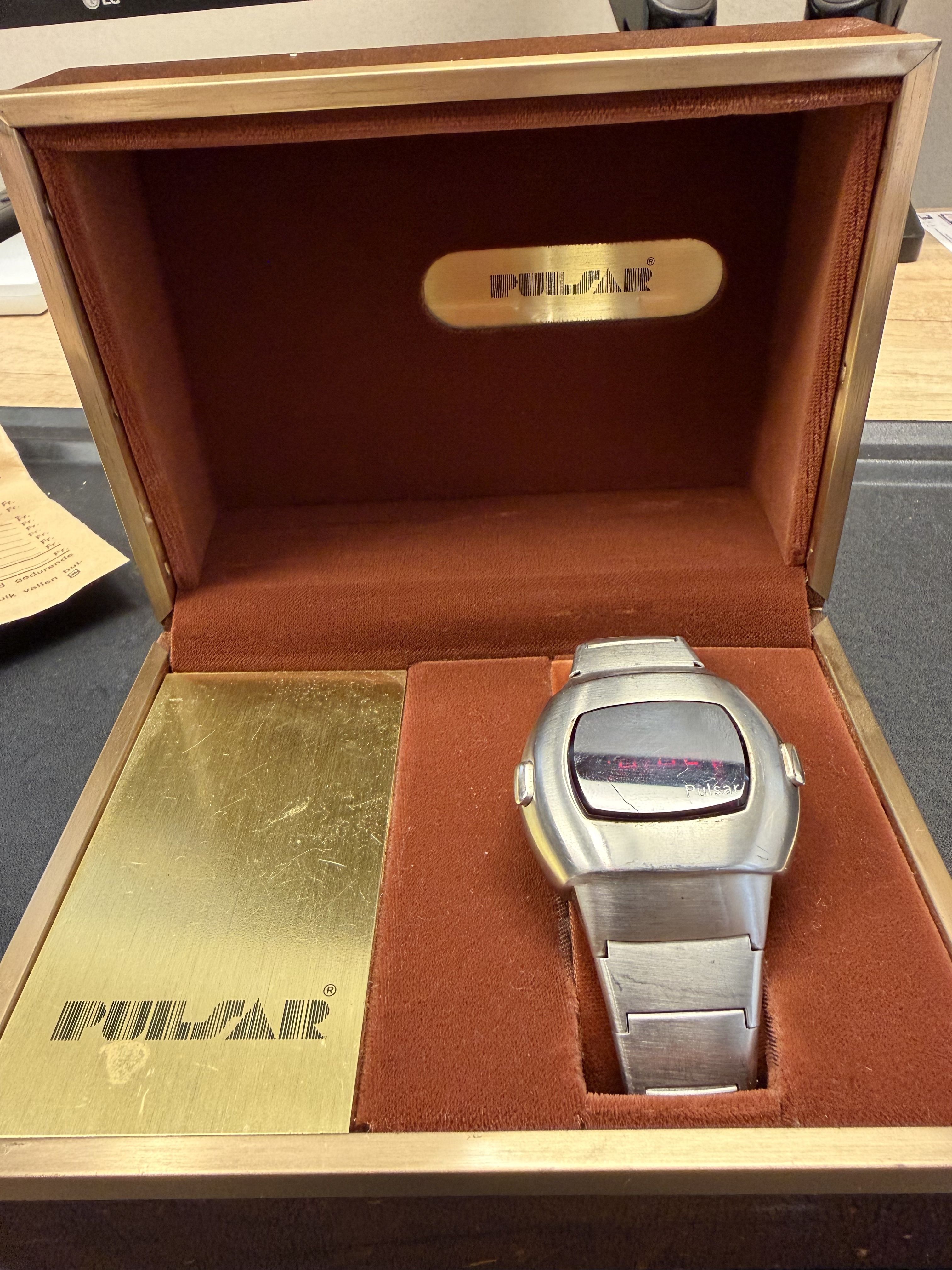

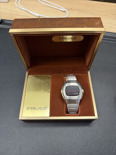

Ik heb ongeveer 10 jaar geleden, toen we na het sterven van m’n grootouders hun appartement leeg maakten een horloge van m’n grootvader meegenomen. Alles zit er bij: doos, origineel garantie bonnetje uit 1975, enveloppe van de juwelier, klein envelopje van Pulsar met extra timeset bar, gebruiksaanwijzing.

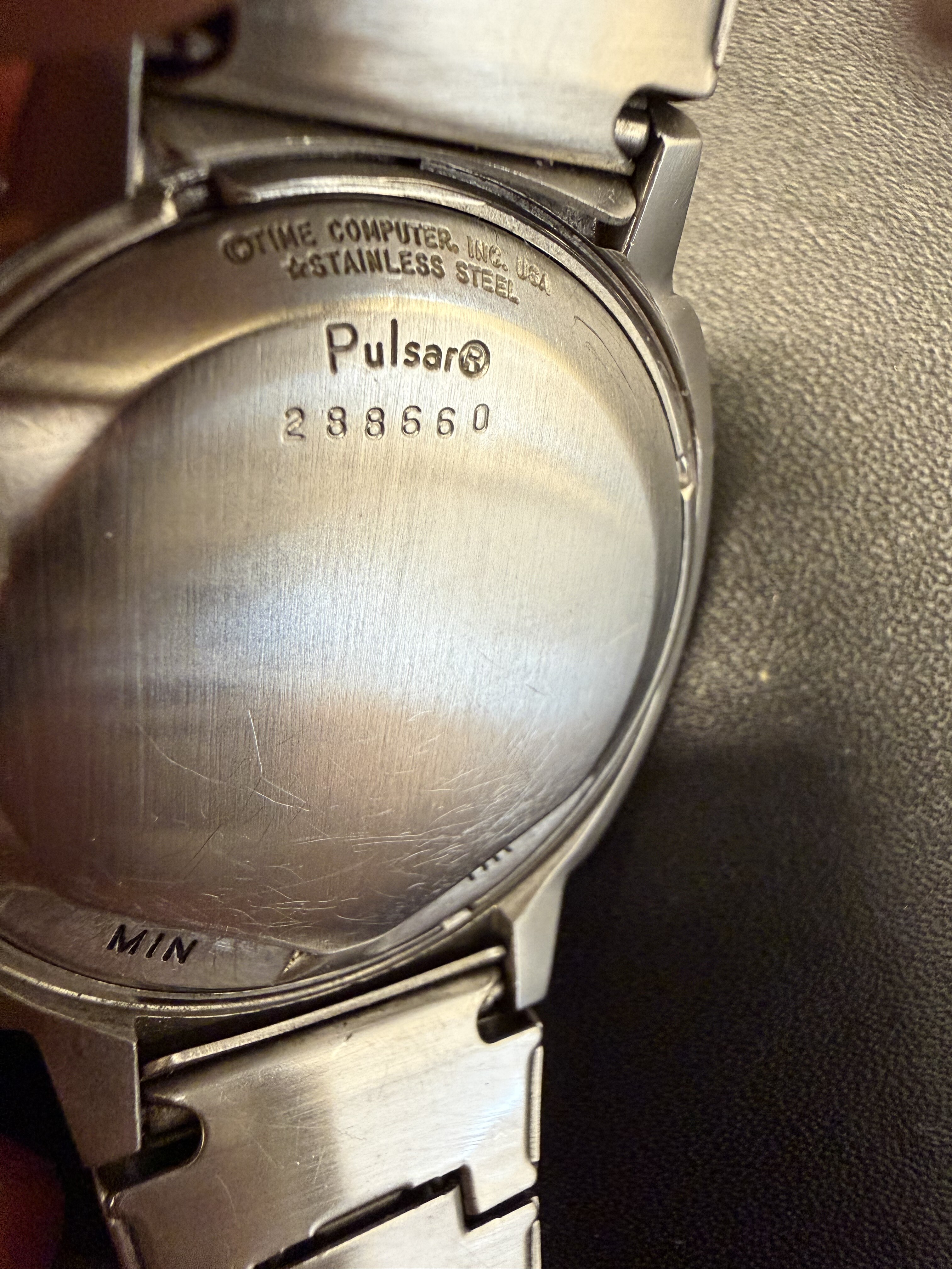

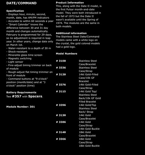

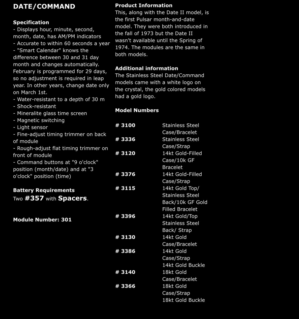

Het betreft een Pulsar LED 3100 Date Command, volgens het serienummer en de website oldpulsars.com gaat het over dit horloge:

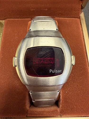

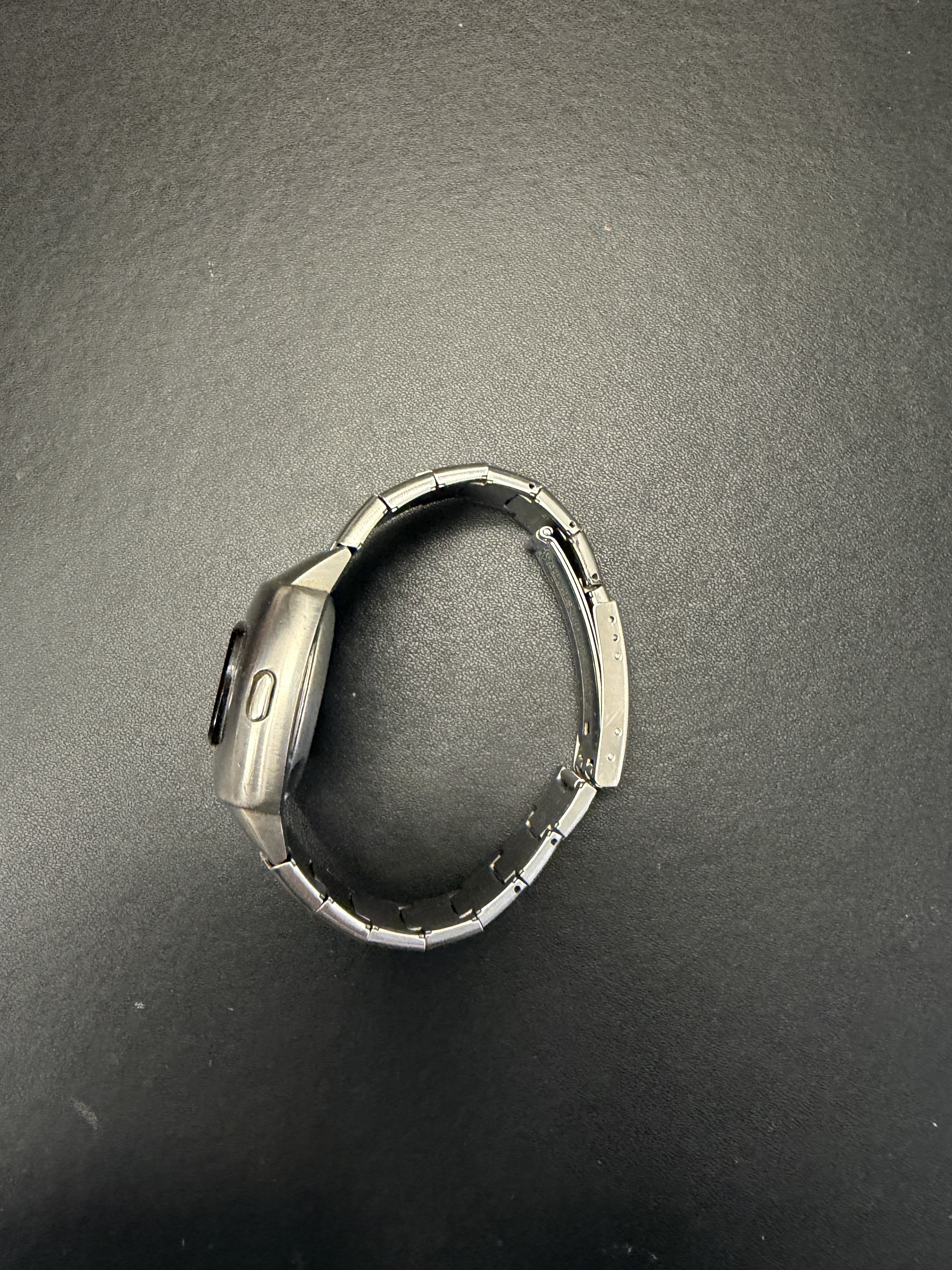

Toen ik hem net had heb ik hem eens bij een lokale juwelier binnengebracht en die wist me te vertellen dat er corrosie schade was aan de binnenkant en hij dus niet meer werkte.
Ik heb hem nu al jaren gewoon in de kast liggen. Nu begin ik meer en meer te denken dat het toch wel leuk zou zijn om hem terug werkend te krijgen.
Is er iemand op het forum die ervaring heeft met deze horloges? Of die me in de juiste richting kan wijzen?
