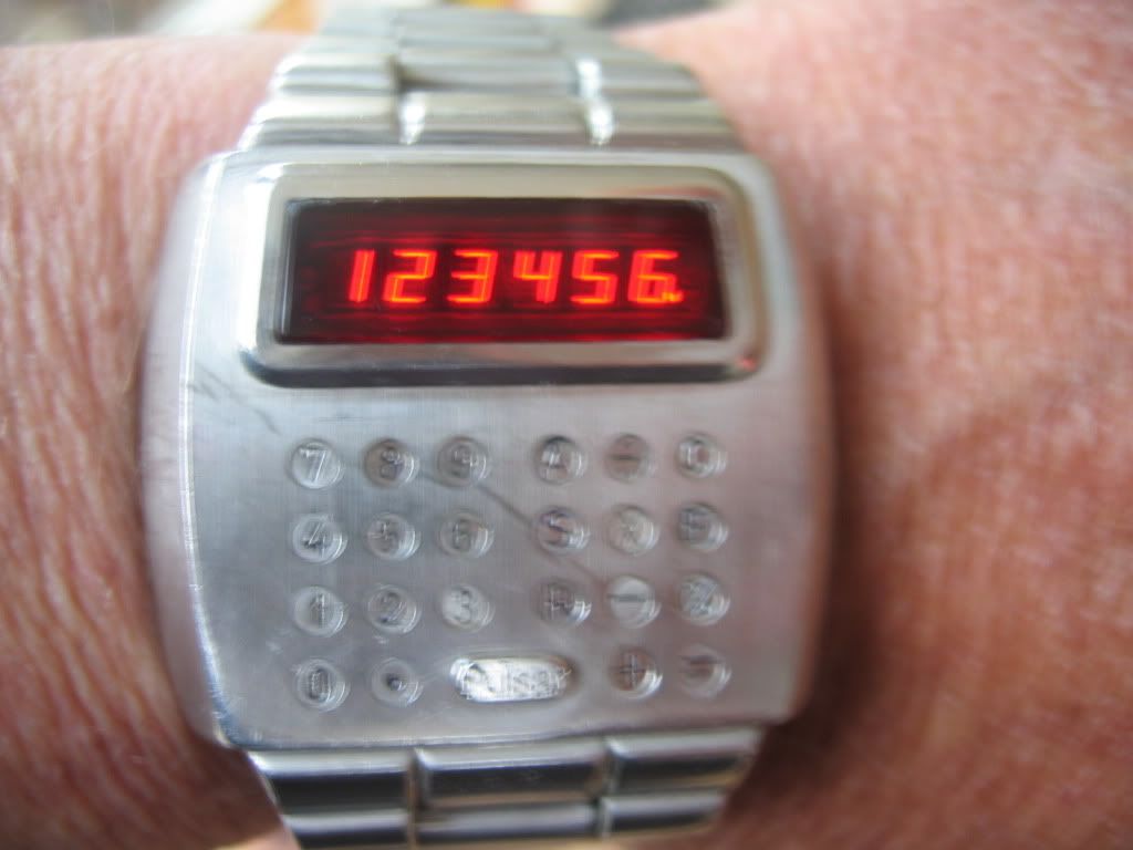

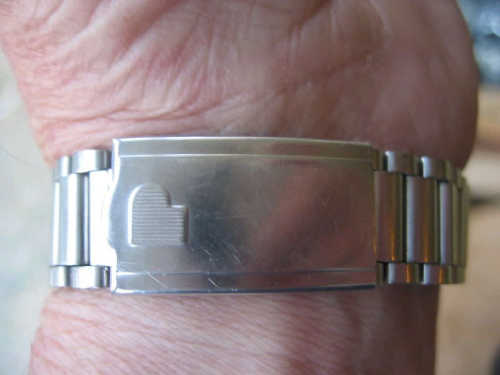

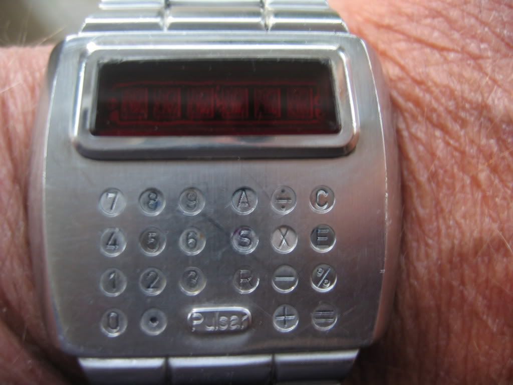

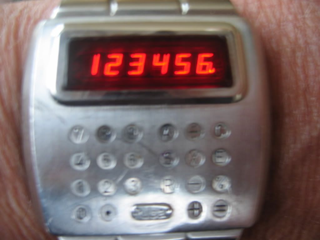

Zoals beloofd enkele fotos, excuus voor de slechte kwaliteit maar mijn camera behoort ook nog tot de eerste generatie dig cameras.
Na het schoonmaken van de contactjes zal ik betere foto`s hier plaatsen.
Bedankt voor het kijken
antonsv
Macro stand gebruiken of foto van verder weg nemen en dan het relevante deel er uit snijden en opslaan als nieuwe foto.
Maar het is zéker een héél mooi horloge :slight_smile:
