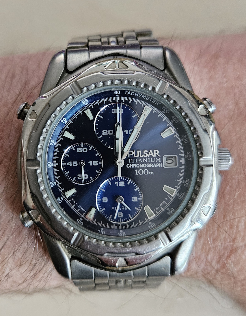

Beste mensen,
Ik ben op zoek naar advies dan wel iemand die mijn horloge kan repareren.
Zo’n 27 jaar geleden heb ik mijn eerste “echte” horloge gekocht, een Pulsar Titanium Chronograph met alarm. Pas geleden is hij er helaas mee opgehouden… Ik heb 'm naar een juwelier bij mij in de buurt gebracht, die 'm heeft opgestuurd naar Seiko om het uurwerk te laten vervangen. Helaas is hij ongerepareerd teruggekomen, omdat de onderdelen niet meer leverbaar zijn…
Vervolgens heb ik zelf nog even contact opgenomen met Seiko en de dame aan de lijn wist precies om welk horloge het ging. Blijkbaar zijn de onderdelen in heel Europa niet meer te krijgen. Zij gaf aan dat het probleem zit in het elektroblok.
Ik heb hier zelf verder totaal geen verstand van, maar kan zoiets als een elektroblok nog gerepareerd worden? Ik voel er weinig voor om een tweedehands (horloge of onderdelen) ergens op eBay o.i.d. aan te schaffen die net zo oud is, dan heb ik binnenkort mogelijk weer hetzelfde probleem…
Achterop de kast staat het volgende typenummer: Y182-6C50. Ik had al ergens gelezen dat deze Y182 mogelijk uitwisselbaar is met Seiko’s eigen 7T32, maar de dame van Seiko gaf aan (of misschien heb ik dat verkeerd begrepen) dat de 7T32 in verschillende diktes bestaat en dus niet per definitie past.
Samengevat: kan dit horloge nog gerepareerd worden met nieuwe onderdelen, of is zo’n elektroblok te repareren? Ik zou 'm graag in gebruik houden omdat ik er wel aan gehecht ben…
Dit is 'm:
Er zal ergens toch wel vervangend uurwerk zijn?
Google geeft mij deze als een van de eerste hits.
Mij inderdaad niet helemaal helder of dit uurwerk of kast is
Geen idee wat een “Glied” is, maar na even Googelen vermoed ik dat het Duits is voor een schakel van de armband… :slight_smile:
Ritsel een werkende 7t32 dan. Zijn er idd in verschillende versies (a, b iig), maar meestal veranderen die niet in dikte…
Ik heb hier een goedwerkende 7t32 liggen. Met een complete Seiko eromheen. Mocht je niets anders kunnen vinden, dan zou dat een handige donor zijn. Hij komt uit een 38mm Seiko, ik kan me niet voorstellen dat dit niet gaat passen.
Afgelopen week nog maar eens aan het Googlen geweest en ik kwam zowaar een Pulsar Y182 horloge tegen dat werd verkocht als “new old stock”, uit het magazijn van een horlogemaker in Spanje. Als ie binnen is eerst alle functies maar eens testen en dan kijken of de juwelier hier in de buurt de binnenwerken kan omwisselen… Ik ben hoopvol in elk geval! :slight_smile:
Die besteedt het vaak uit aan een horlogemaker. Als je zelf een horlogemaker zoekt, dan hou je de kosten, die de juwelier aan je doorberekent, in eigen zak.
Dank voor de tip, dan ga ik zeker naar een horlogemaker kijken. :+1:
In mijn ervaring heeft de 7t32a een iets ander circuit dan de 7t32b. Destijds heb ik dat zelf met wat soldeerwerk opgelost. (mijn ogen zijn daar nu te slecht voor)
Ik heb nog nooit van andere maten qua dikte o.i.d. gehoord.
Dat zal het wel geweest zijn dan idd, dan heb ik het verkeerd begrepen/onthouden. :sweat_smile:
Onder het mom van “beter laat dan nooit”, wilde ik toch nog even netjes een reactie achterlaten over hoe het is afgelopen. Wellicht dat anderen hiermee ook geholpen zijn. @PT_Seiko heeft mijn horloge toch kunnen repareren, hartelijk dank! Heel blij mee. :smiley:
