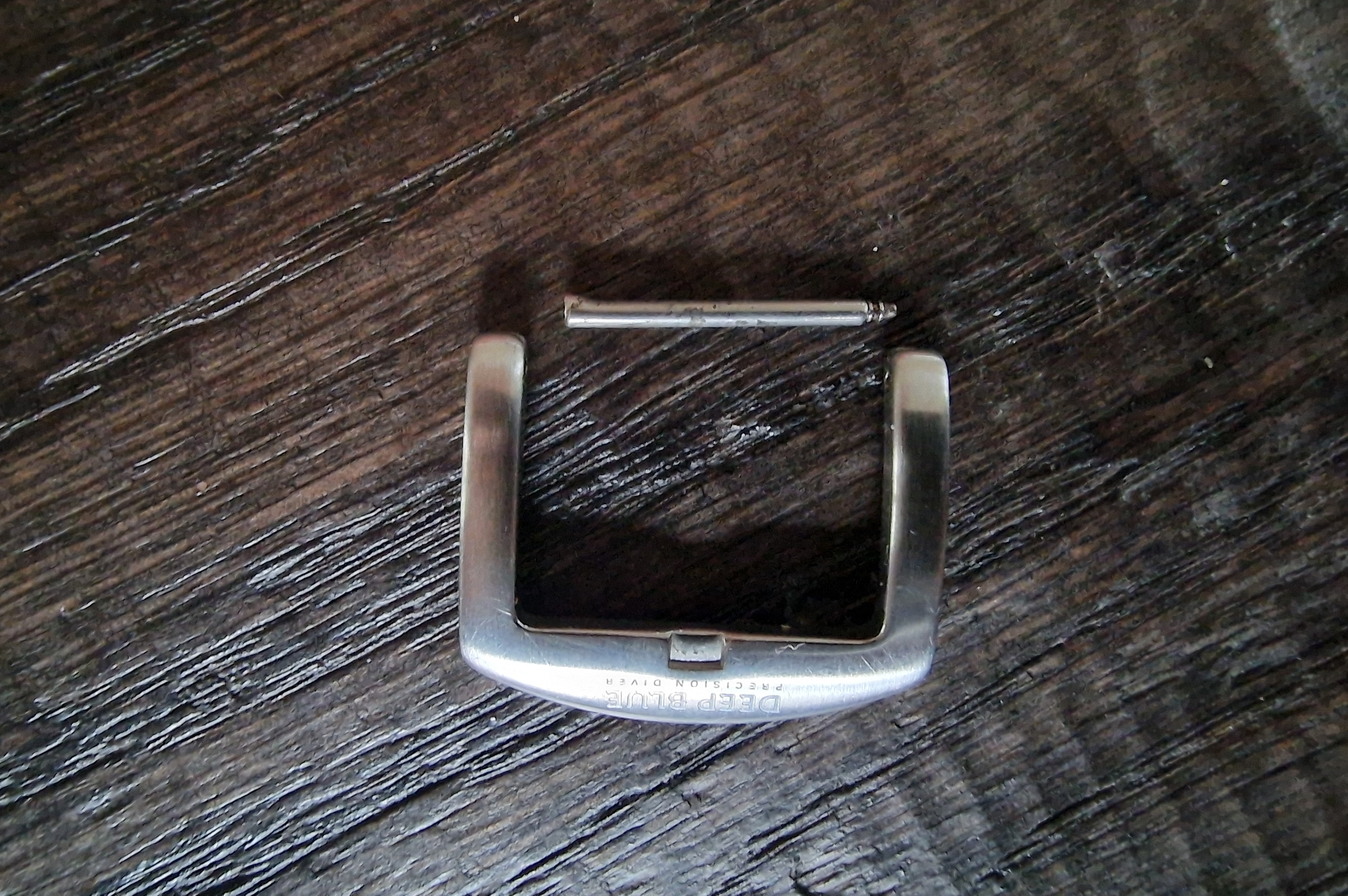

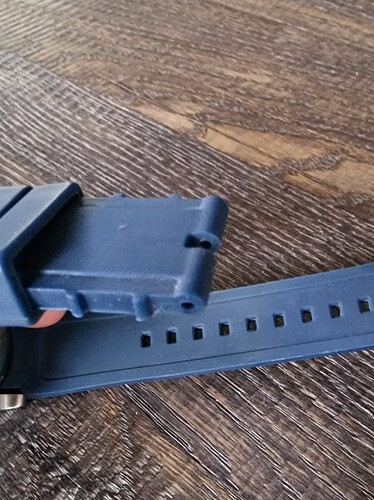

Hallo allen,
Vandaag is de gesp van mijn Deep Blue duiker geknapt, voor zover ik het kan bekijken is ene soort pushpin stukgegaan.
Ik kan deze pinnen wel vinden, maar welke maat moet ik aanhouden?
Heb ik nog speciaal gereedschap hiervoor nodig om de pin er weer tussen te krijgen?
Alvast dank!
Die ziet er inderdaad goed kapot uit :slightly_smiling_face:
De breedte van de band aan de gesp, zelfde als binnenin de gesp. Kijk wel naar de dikte van de pushpin ook, die wil je wel gelijk of bijna gelijk hebben.
Niet echt, voor eenmalig te doen kan dat zelfs gewoon met de vingernagel. :smile:
Als je er maar eentje nodig hebt wil ik er anders wel een opsturen hoor, als ik de maat liggen heb.
Dankjewel! Ik twijfelde over of ik de totale breedte (incl. pinnen) of het zoals jij aangeeft alleen het deel tussen de gesp.
Dan kom ik er zo wel uit, en inderdaad de pin lijkt gewoon afgebroken, niet eens bij de pin zoals je zou verwachten.
