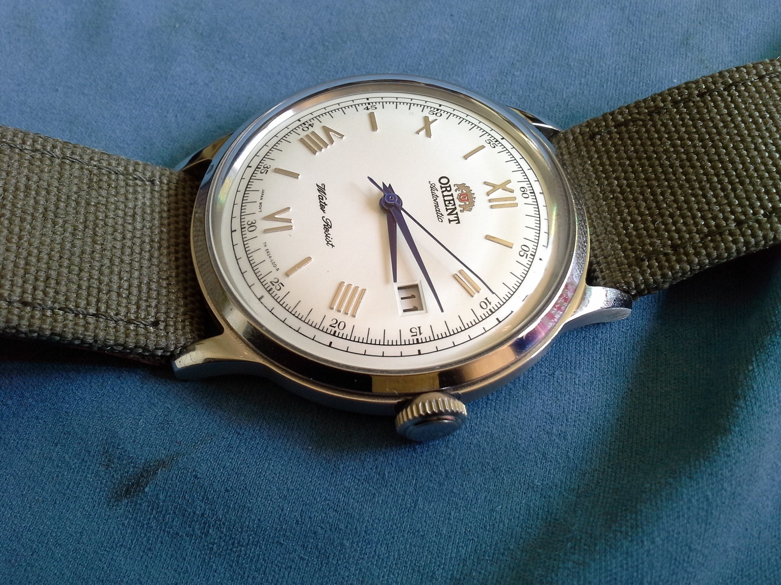

( ze verkopen ook lekkere horlogebandjes van Claudio Calli, mits je geen dikkere pols hebt dan 19cm = leer bekleed met legergroen canvas )
