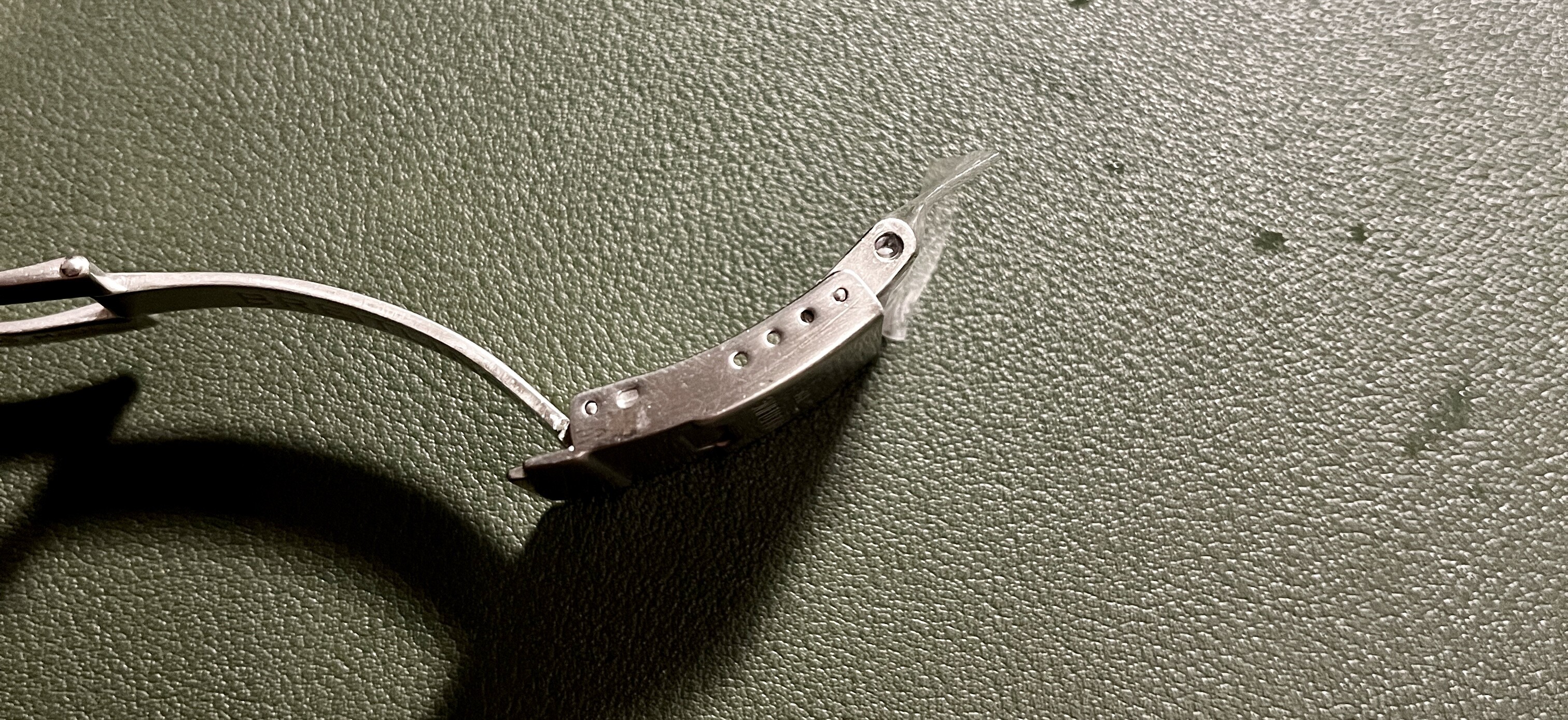

De pushpin van m’n Breitling zit muurvast in de sluiting. WD40 haalt niets uit, de ultrasoon ook niet. Geeft vanaf beide kanten niet mee.
Hebben jullie nog opties om de pushpin los te krijgen? Zou de band graag op maat maken…

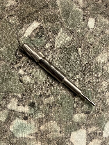

Met een bracelet pin tooltje. Er zitten nog twee andere pushpins in waar al op gehamerd is zo te zien. Deze kun je gewoon doorknippen en dan de twee helften met een tangetje voorzichtig verwijderen.
Ik zou er een Bergeon pinnetje aan opofferen (zijn niet duur). Die zijn hol aan de kopse kant en schieten niet weg wanneer je hem op de pushpin zet. Daarnaast zijn ze van goed materiaal en buigen/knikken niet wanneer je er een klap op geeft. Op de pushpin zetten en tikken met een vrij lichte stalen hamertje zodat je impact krijgt.

Kijk eens naar de foto… doorknippen gaat niet, kunt er niet bij met je tang, kan nergens tussen
Zijn de pins wel in de uitgestrekte stand in de gaatjes geklikt? Heeft de gesp geen duw gekregen waardoor de hele pin geblokkeerd zit ? Wat al samengeperst is kan niet nog meer ingedrukt worden. Twee platte tangetjes omwikkelen met tape en net naast de pin links en rechts een lichte buitenwaartse druk zetten . Zien of ze vrijer bewegen en dan weet je het wel. Anders uitboren.

Geprobeerd, maar ook hier: van beide kanten geen beweging.
Hier kon ik me nou goed in vinden. Pin tooltje is nu verbogen, en dan bedoel ik niet de pin zelf, maar het gehele tooltje… Écht vast dus haha.
