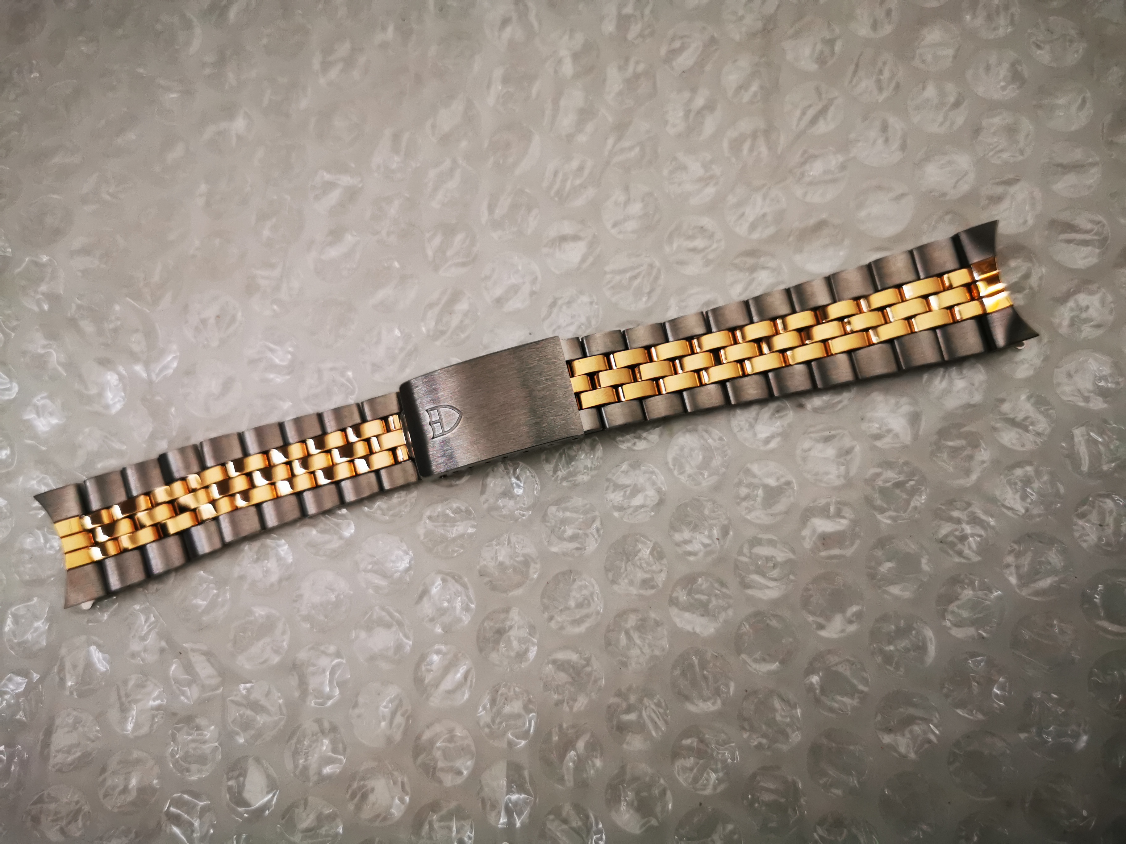

Even om dit topic weer leven in te blazen, alle boven staande adviezen geldt dat ook voor een band?
heb dus deze band en schijnbaar is dit dus titanium nitride ipv gold-plated zoals ik aan nam aangezien de oud vintage banden dat wel hadden. Kan dit met zuur er af gehaald worden?
