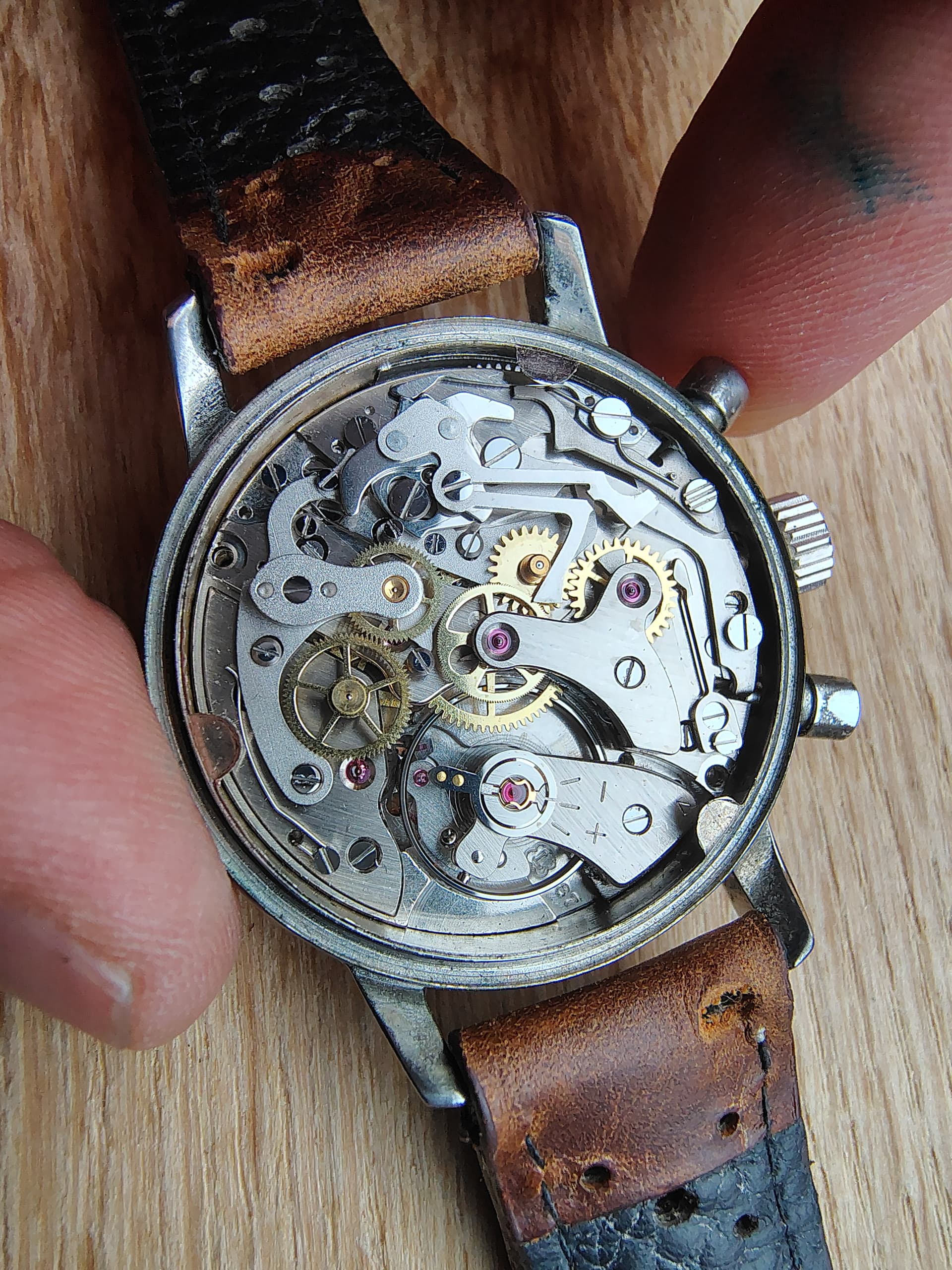

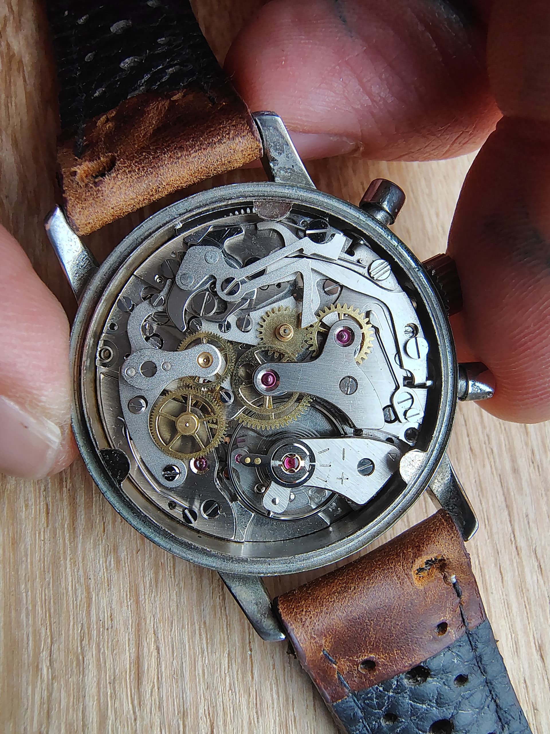

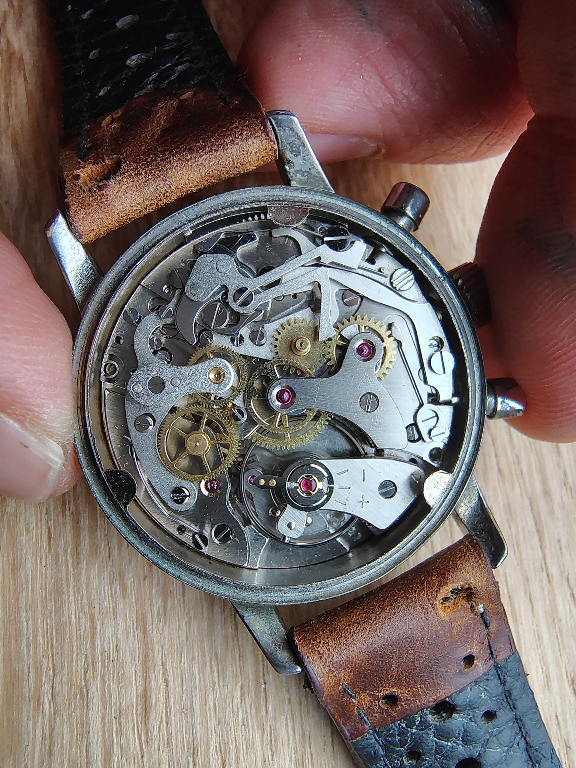

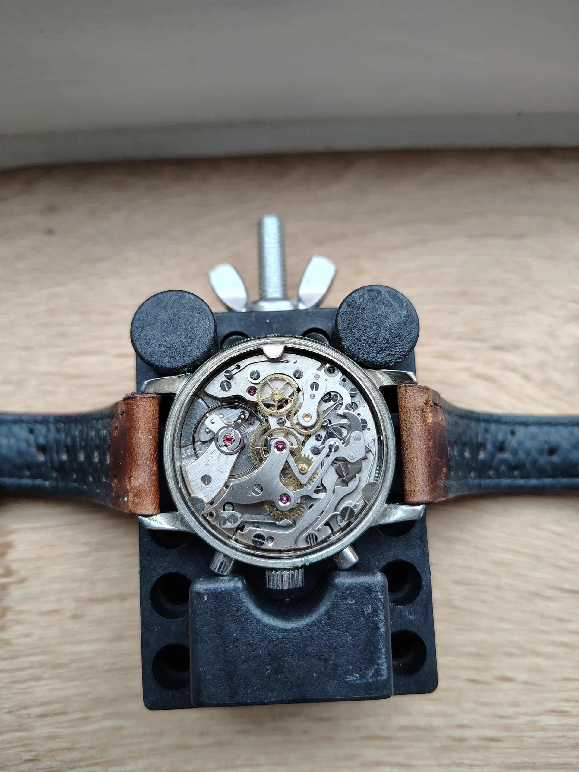

Maak eens een foto van het uurwerk met de chrono uit en aan, dan zien we dat zo.
Bij deze…even gepyld en de achterkant los gemaakt.
Heb ook een filmpje maar dat kan ik niet plaatsen.
Niets geks te zien, en als de chrono loopt?
Ik geloof dat de foto’s niet in de goede volgorde staan.

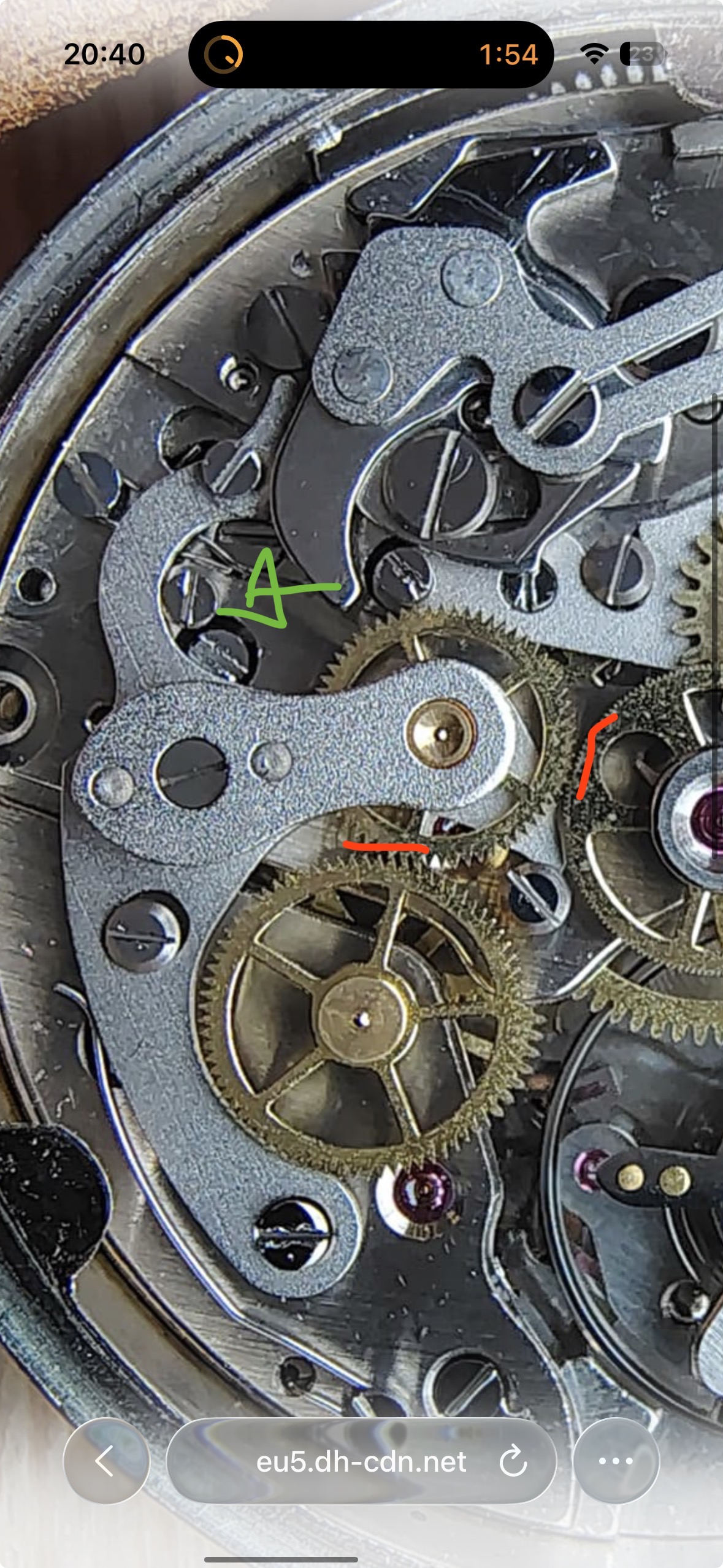

Er vanuitgaande dat het opliggende rad welke direct de decentrale secondewijzer volgt de juiste is in de juiste diameter en de centrale secondewijzer volgt niet goed dan is waarschijnlijk de ingrijping van het tussenrad niet diep genoeg (zie rood).
Je zou dan het groene schroefje iets kunnen verdraaien om de ingrijping aan te passen.
Te diep dan stopt het horloge, te ondiep dan loopt de wijzer niet goed mee.
De hamers staan prima dus het stoppen op de 7 ligt daar in ieder geval niet aan. Of de wijzer is er niet goed opgezet (of heeft te weinig klemming) of het hartje op het rad zit los.

Het omliggende schroefje bij de groene pijl krijg ik geen beweging in. Nog harder…dan vrees ik schade. Het dieper liggende schroefje ernaast kan ik wel draaien (maar dat klus m niet, toch?)

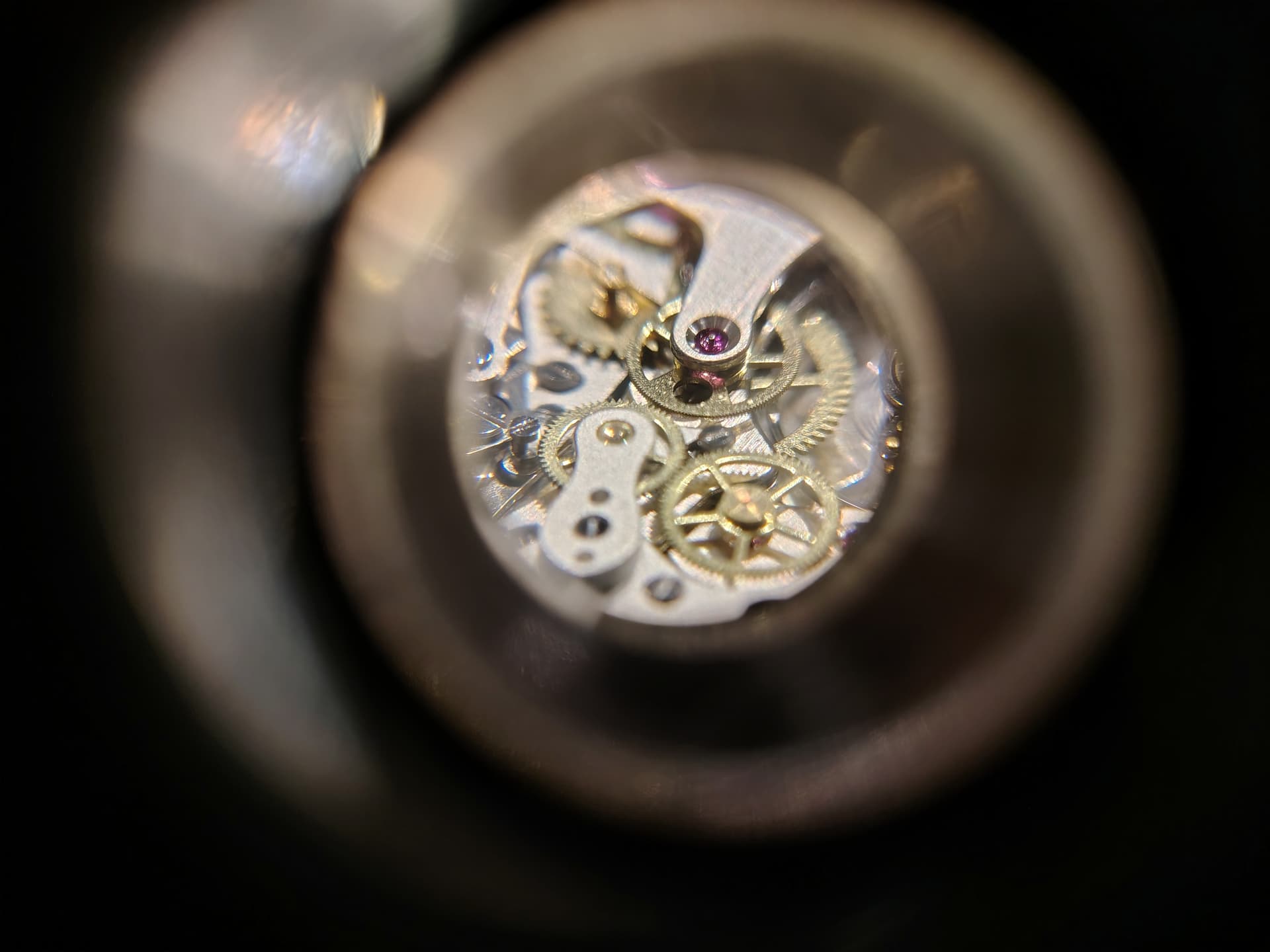

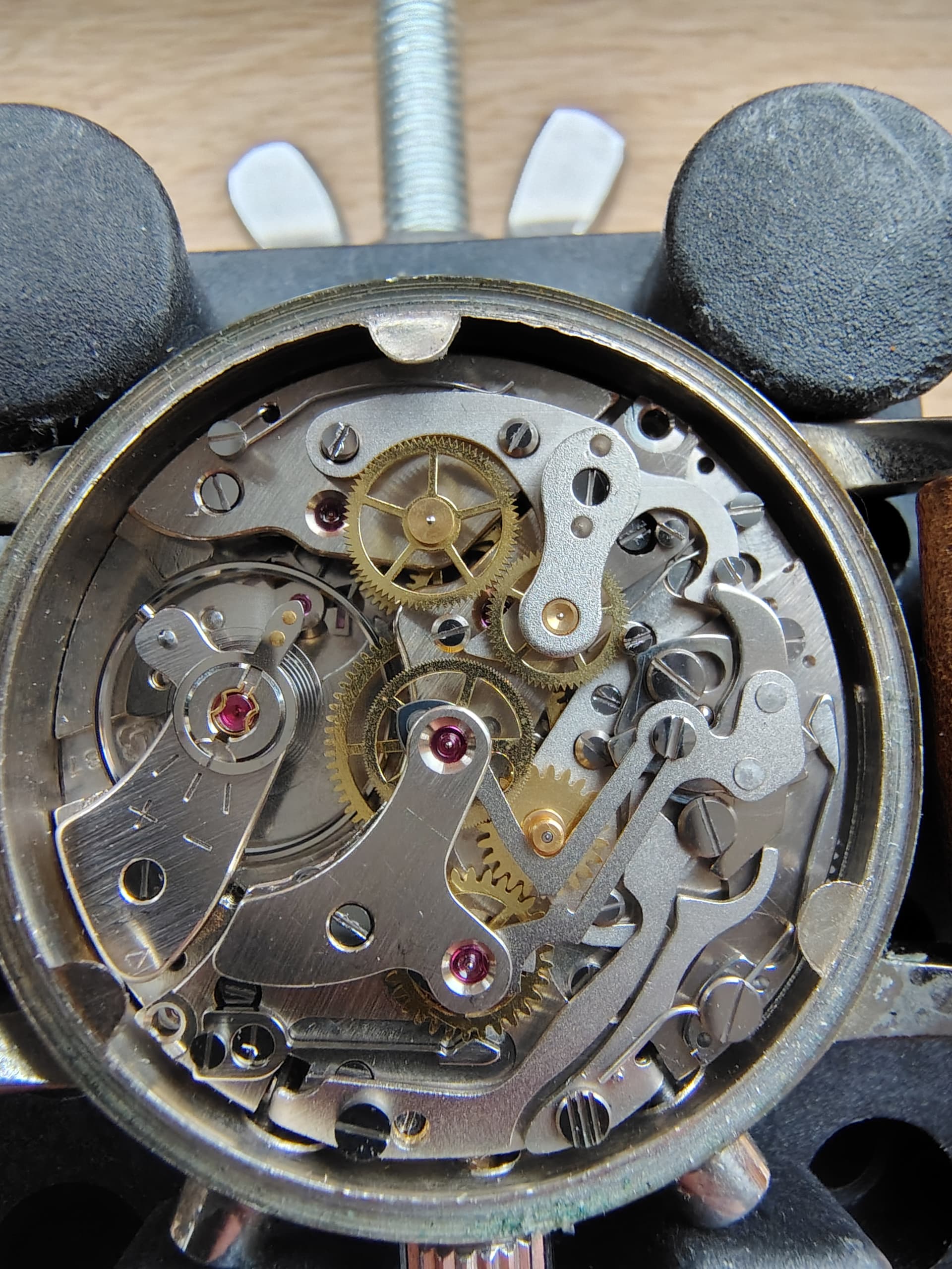

De centrale seconden wijzer begint te stokken tegen de 45 seconden.
Het gewone seconden rad en het daarbovenop liggende rad draaien goed. Het tussenrad schokkerig, zowel in als uitgeschakeld. De overbrenging op het centrale rad lijkt ook te slippen. Blijkbaar erger tegen de 45 seconden tot aan 5 over…
Stilstaand plaatje voor de sfeer
Dat hakkelen is vaak een te ondiepe ingrijping, maar als het niet lukt dan kan ik zo 123 ook niets anders roepen zonder hem in handen te hebben ![]()
En die ingrijping is te verbeteren met het groen gearceerde schroefje?
Dat lijkt mijn de excenterschroef idd, maar is alweer een half jaartje geleden dat ik een Landeron heb afgesteld…
Probleem zal waarschijnlijk inderdaad een slechte ingrijping zijn op het centraal second rad, dit komt zeer nauwkeurig.
Deze zijn af te stellen door excenters te draaien, dit zijn dus geen normale schroeven maar je kunt ze wel met een schroevendraaier verdraaien.
Je moet even kijken welke kant je op moet draaien, dat ligt eraan hoe de excenter staat maar je merkt het vanzelf, maar meestal is rechtsom met de klok mee voor een diepere ingrijping.
Ze kunnen soms best vast zitten, zorg voor een goed passende schroevendraaier zodat je flink wat kracht kunt zetten en niet uitschiet.

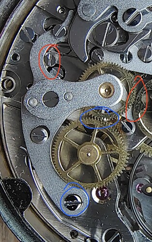

De dieper gelegen schroef erlangs moet je niet aankomen die is voor het vastzetten van de wijzerplaatpoot.
Met de excenter rood omcirkeld verander je de ingrijping op het centrale seconderad ook rood omcrikeld.
Hetzelfde voor de blauwe (het is lastig te zien van de foto maar die lijkt mij ook niet diep genoeg ingesteld op de foto)
