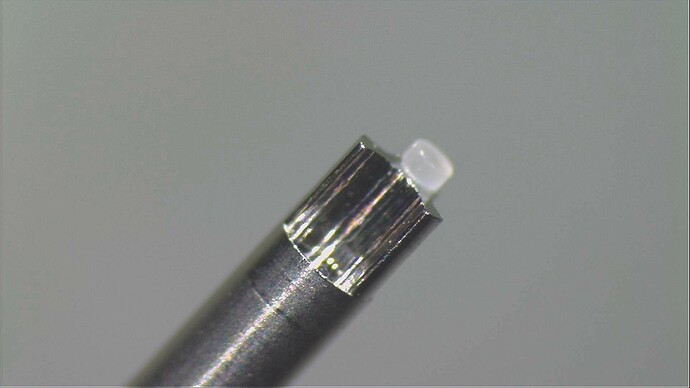

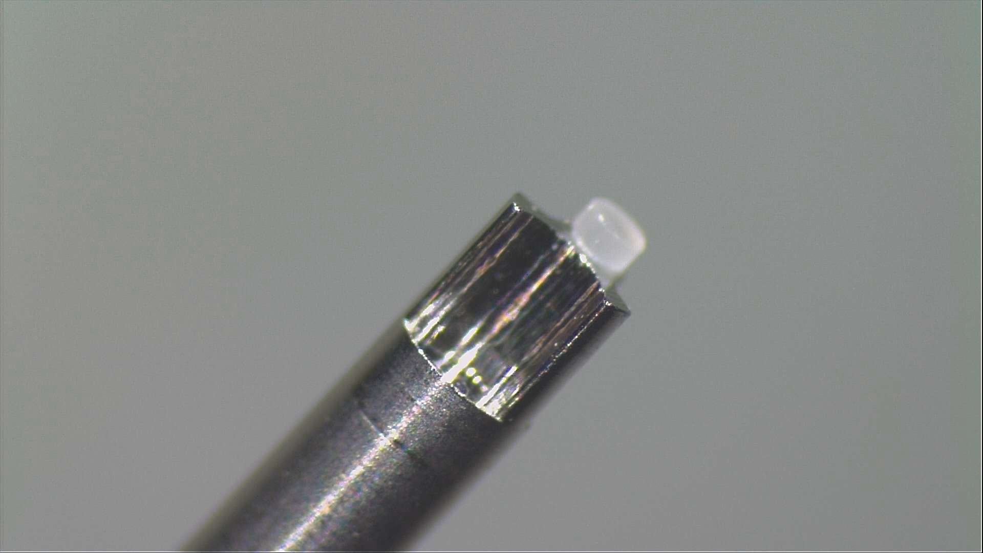

De schakel vinger voor de minuutteller staat niet juist afgesteld tov de hartschijf. Is geen ex-centertje dat verdraaid kan worden maar met een speciale tool kan de vinger iets verdraaid worden.
Heb hiermee bij de 3861 nog geen ervaring opgedaan en vanwege de garantie zou ik hem insturen [ als ik het moet doen dan krijg ik de tijd niet vergoed en als het een productiefout is => dan alsnog insturen. Deze afstelling moet gecontroleerd worden bij de montage ]. Blijven ergeren aan iets is geen oplossing.
Dit is de tool, dikste deel is 1,0 mm
