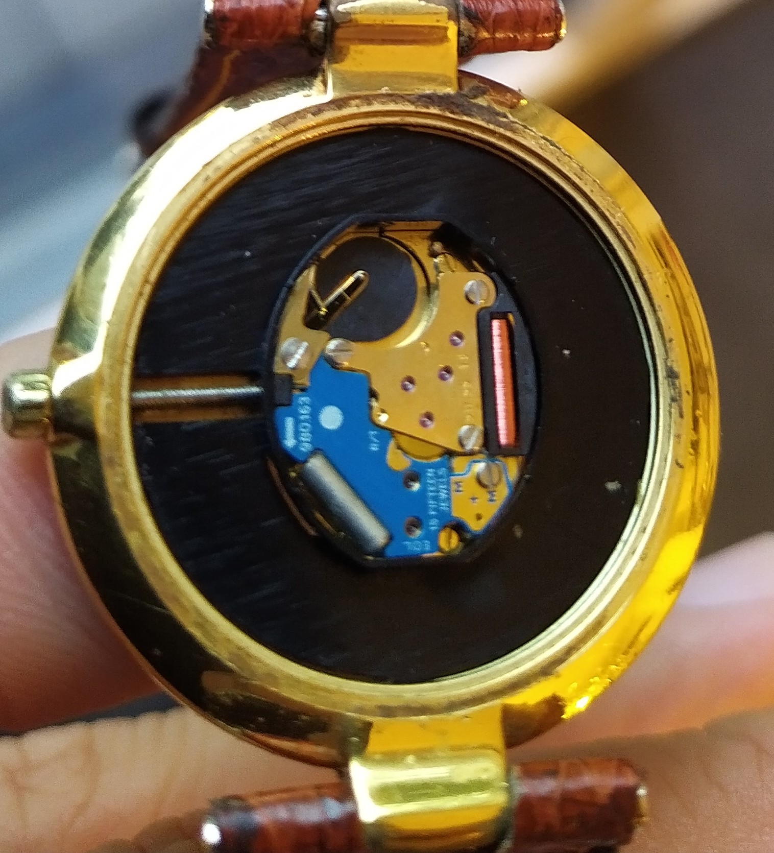

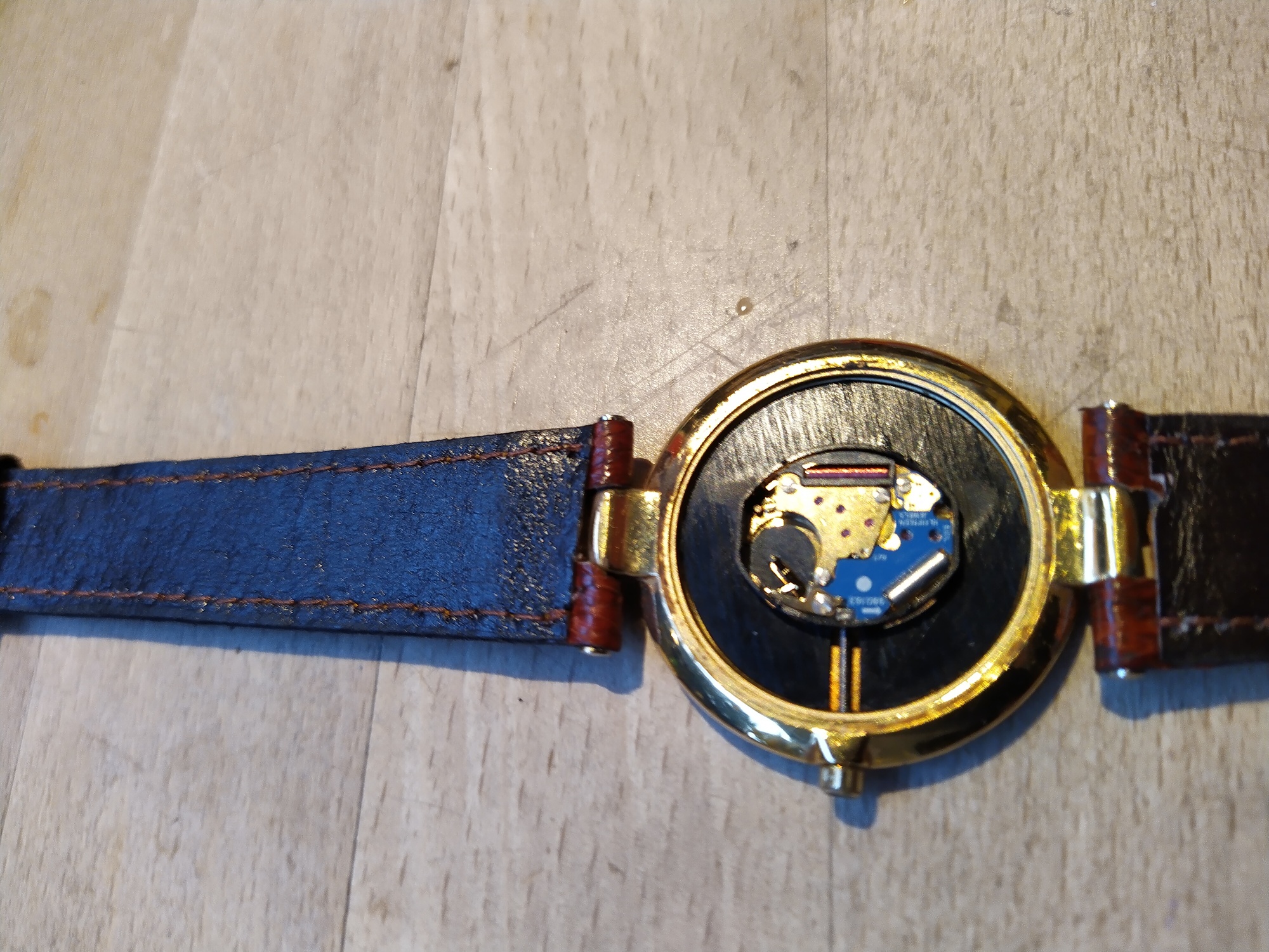

Heren,
Ben een oud Balmain horloge aan het opknappen: nieuw bandje, beetje poetsen, batterij.
Blijkbaar zit de kroon+stift al een tijdje niet meer vast en trek je deze er dus uit als je de wijzers wil verzetten.
Iemand een idee of er een schroefje/knopje ergens zit?

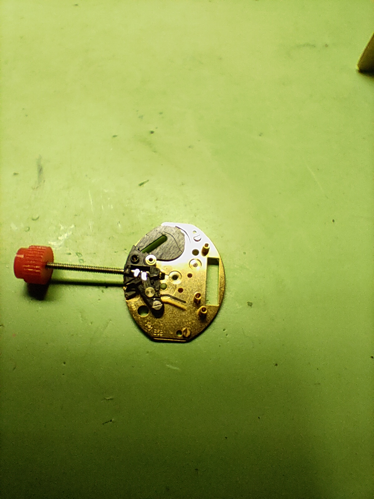

Onder het electroblok zit een kunststof brug hierin zit het hele verzet mechanisme gemonteerd deze brug krijgt slijtage en dan komt de stift los.
Hieronder plaats ik een foto van de platine met de brug zodat je kunt zien wat ik bedoel.
Om het uurwerk te herstellen moet het dus helemaal uit elkaar om de zwarte brug te vervangen.
Groeten Jeroen

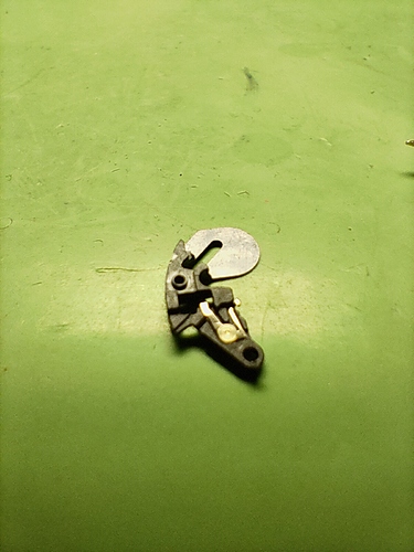

Hier nog een van de losse kloof
