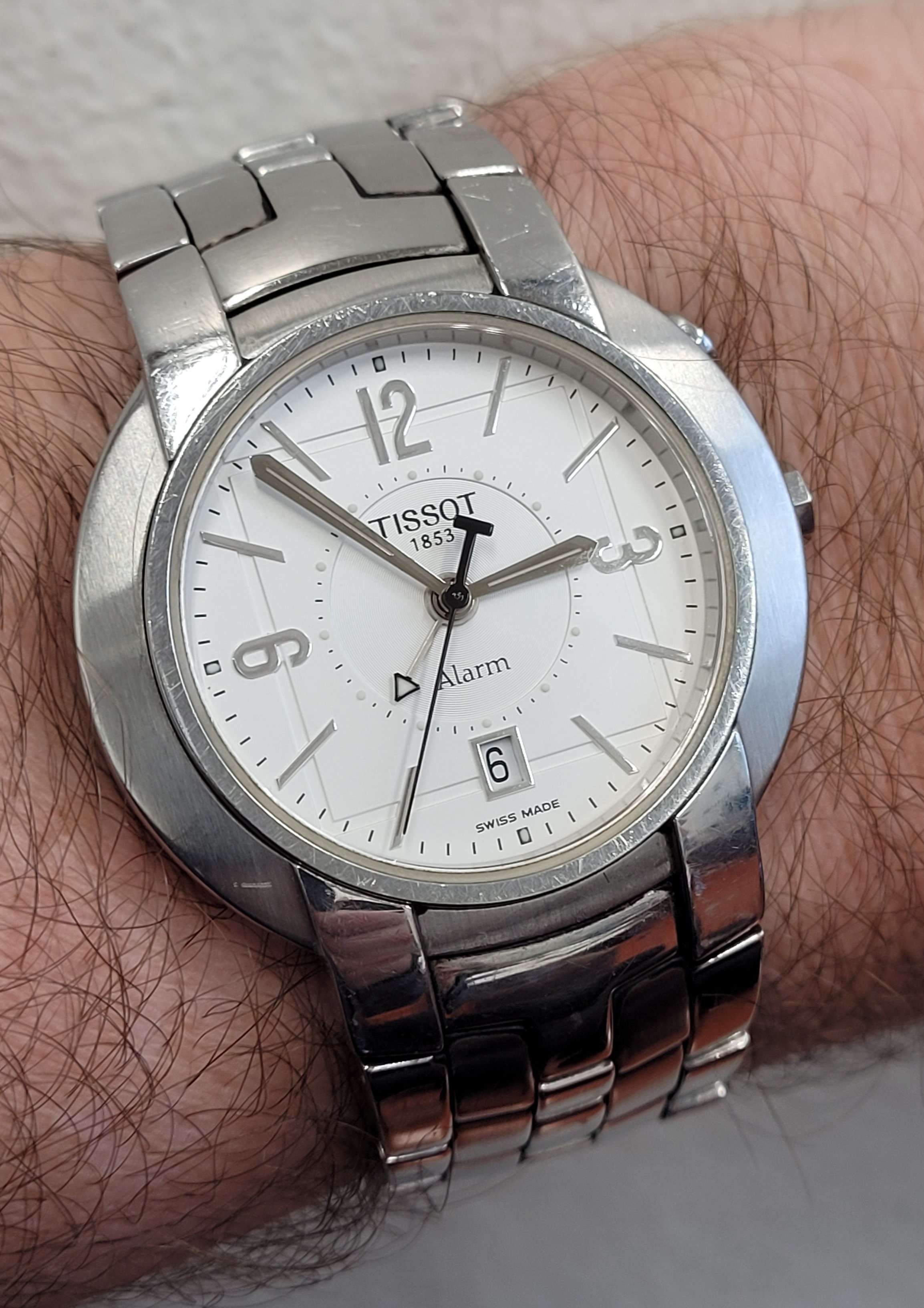

Deze quartz ook voor €15 van een nieuwe batterij laten voorzien bij de lokale juwelier. Toen ik thuis het alarm wilde testen (bovenste knopje uittrekken) kwam ie in z’n geheel naar buiten! Oeps, vergeten vast te draaien, slordig…
Die heb ik ook. Ik heb laatst zelf de batterij vervangen en dat was goed te doen. Wat jamner is aan dit ding is dat er bijna geen bandjes voor te vinden zijn.

Klopt Petra, er zijn maar 2 officiële Tissot banden, RVS en leer. Met leer ben ik begonnen na de aankoop in 2004 maar deze sleet snel aan de binnenkant. Daarna RVS los bijbesteld en die is er nooit meer af gegaan.
De prijs is niet verplicht maar een advies prijs waar je wel onder mag gaan zitten maar niet hoger.
Die banden sleten opmerkelijk snel, ja. Dat zo’n RVS band bestond, wist ik niet. Ik ga nog eens rondkijken.
