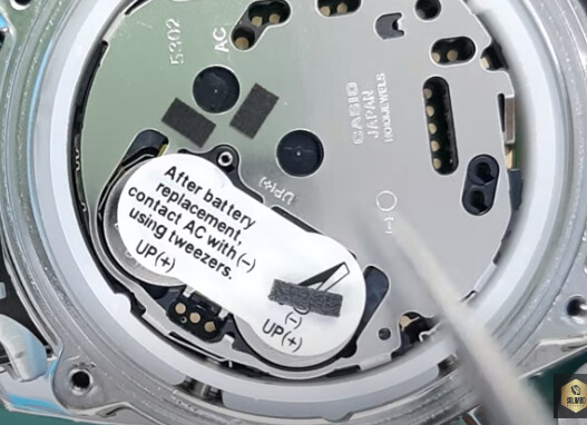

Meestal moet je ook nog even na het plaatsen van een nieuwe batterij de AC (all clear) pin kortsluiten met een pincet en zo je uurwerk " resetten"
Het probleem was dus al aanwezig. Als de horlogemaker serieus met zijn werk bezig is, dan test hij de oude batterij onder belasting. Als de gemeten spanning dan boven de 1,4 volt is dan zou de EOL niet mogen inschakelen.
Gebeurd het wel dan de spanning op de contacten meten om een slecht batterij contact ( oxidatie ) uit te sluiten.
Is dit allemaal goed dan zal de fout in het IC zitten en is een nieuw E-blok de oplossing.
