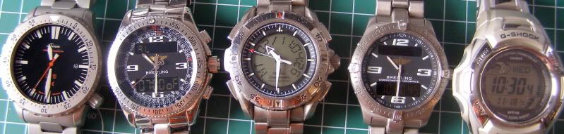

Uit nieuwsgierigheid heb ik de volgende duurtest gedaan om eens te kijken welke van de hoogwaardige quartzhorloges uit m’n collectie de beste precisie resultaten behalen.
Men neme:
Een radiografisch bestuurd quartz horloge, uiterst rechts de Casio G-shock
Een lange termijn chronograaf. De Mission Timer van de Omega X-33 is hioervoor perfect geschikt. Ik heb het Mission Alarm op 100 dagen gezet, en inderdaad 2 dagen geleden ging totaal onverwacht het alarm af.
De resultaten: (v.l.n.r.)
Sinn UX (ofwel Sinn EZM2B). Dit horloge heeft een ETA 955.652, een thermogecompenseerd quartz uurwerk met COSC certificering. Dit horloge had een afwijking van -6 seconden in 102 dagen. De getoonde tijd is nog niet aangepast aan Wintertijd.
Breitling B-1 A68362. Breitling Caliber 68. Deze heeft een COSC certificering, maar is nog niet de SuperQuartz versie die Breilting iets later ging gebruiken.
Dit horloge had een afwijking van -1,5 seconden in 100 dagen.
Omega X-33. Het exclusief voor dit horloge gebruikte Omega Caliber 1666. Dit uurwerk is niet COSC gecertificeerd, en is niet thermogecompenseerd. Dit horloge had een afwijking van +7 seconden in 102 dagen. Dit is een fractie beter dan een eerdere test die ik op dit horloge had uitgeprobeerd. ( http://www.horlogeforum.nl/read.php?2,90533,93164#msg-93164)
Breitling Aerospace, E75362. Met het thermogecompenseerde SuperQuartz Breitling 75 uurwerk. Dit horloge had een afwijking van +8 seconden in 102 dagen.
Conclusie:
SuperQuartz zegt lang niet alles. En de niet-thermogecompenseerde uurwerken hebben absoluut gezien een beter resultaat dan de horloges die wel een thermogecompenseerd uurwerk hadden.
Alle resultaten zijn zeer bevredigend.

En hoe deed de Casio het? Oftewel werkte het radiografische gedeelte goed ??
Leuke test trouwens, wel grappig dat de B-1 het beter deed dan de Aerospace.

Dat zijn hele terechte opmerkingen. Om de test goed uit te voeren zou je inderdaad elk horloge afzonderlijk gedurende een langere tijd moeten dragen.
In de praktijk zal dat voor mij echter een vrijwel onmogelijke opgave zijn.
Ik heb zoveel horloges die allemaal om polstijd schreeuwen.
Soms draag ik twee of drie verschillende horloges per dag. (Soms twee tegelijk)
Maar ik ben zeer tevreden met de resultaten van deze kleine test.
En Hent heeft natuurlijk ook een terechte opmerking. Ik ga er wel van uit dat de tijd op de Casio de exacte tijd is. De horloges zijn bij het begin van de test ook gelijk gezet met deze Casio tijd. En ik heb de Casio G-shock voor het einde van de test nog handmatig laten synchroniseren.

Yep, de omstandigheden waren dezelfde. Alle horloges lagen gedurende de hele test op m’n nachtkastje. Soms droeg ik deze of gene horloge, en de X-33 en de B-1 zijn dikwijls gebruikt als wekker.

Oh, dan heb ik me verkeerd uitgedrukt, ik dacht dat je de Casio ook getest had om het verschil te zien. Snap nu pas dat je die gebruikte als ijkpunt. sorry…
