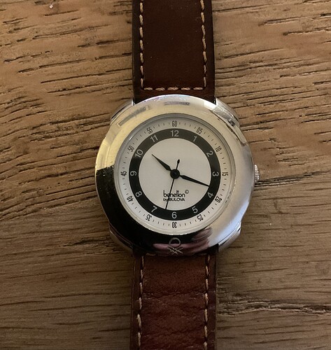

Quartz horloge reparatie ?

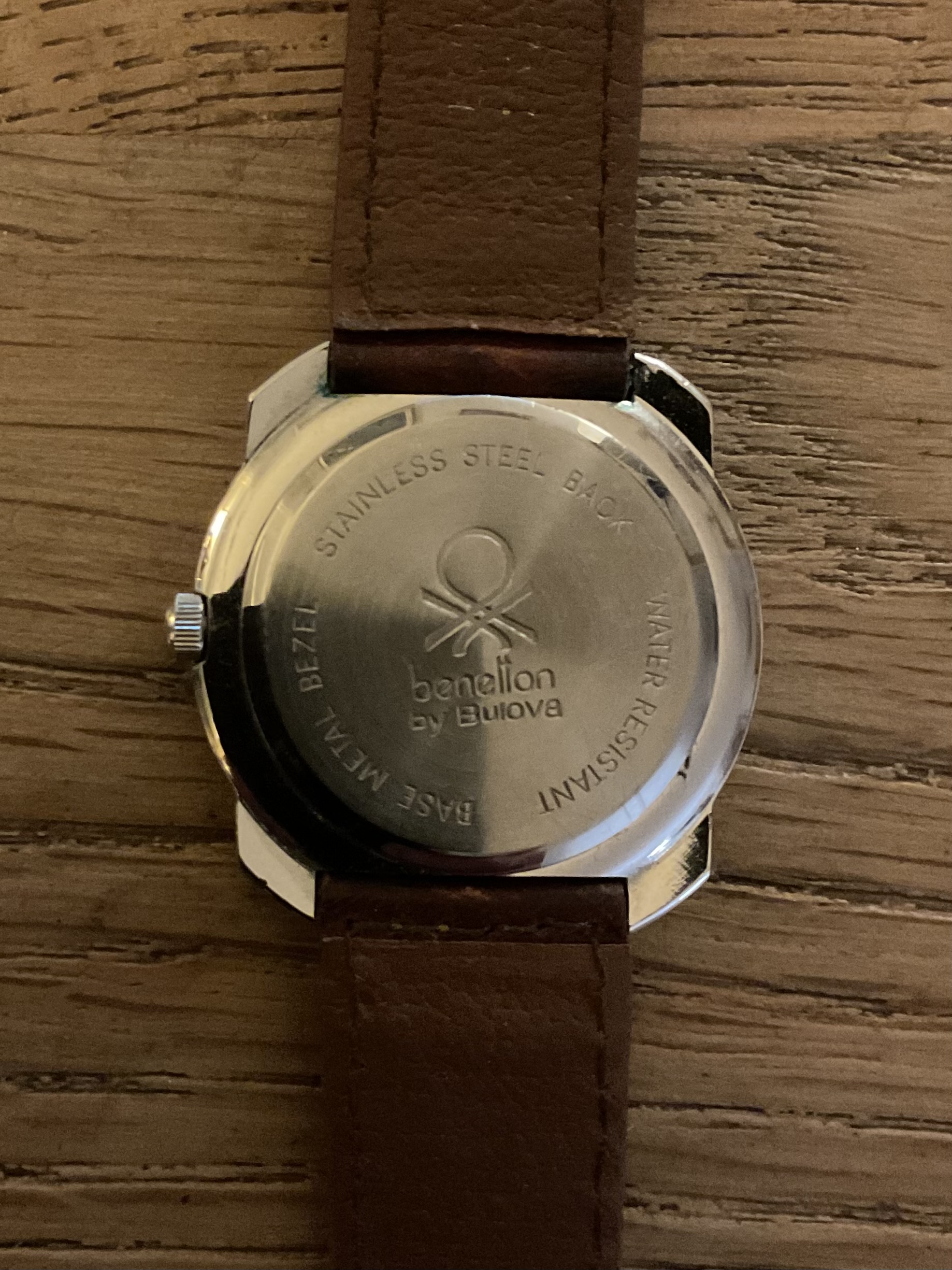

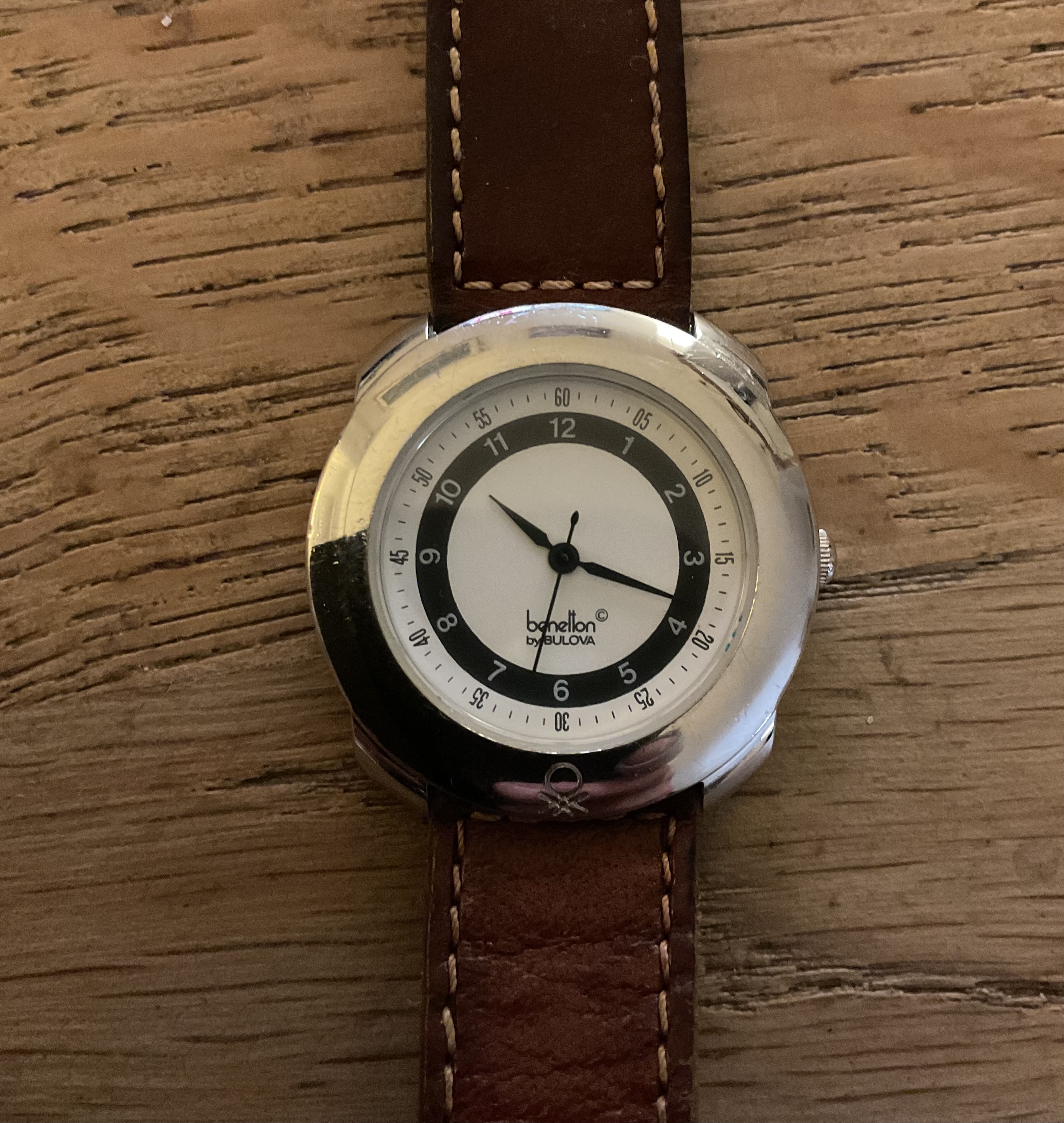

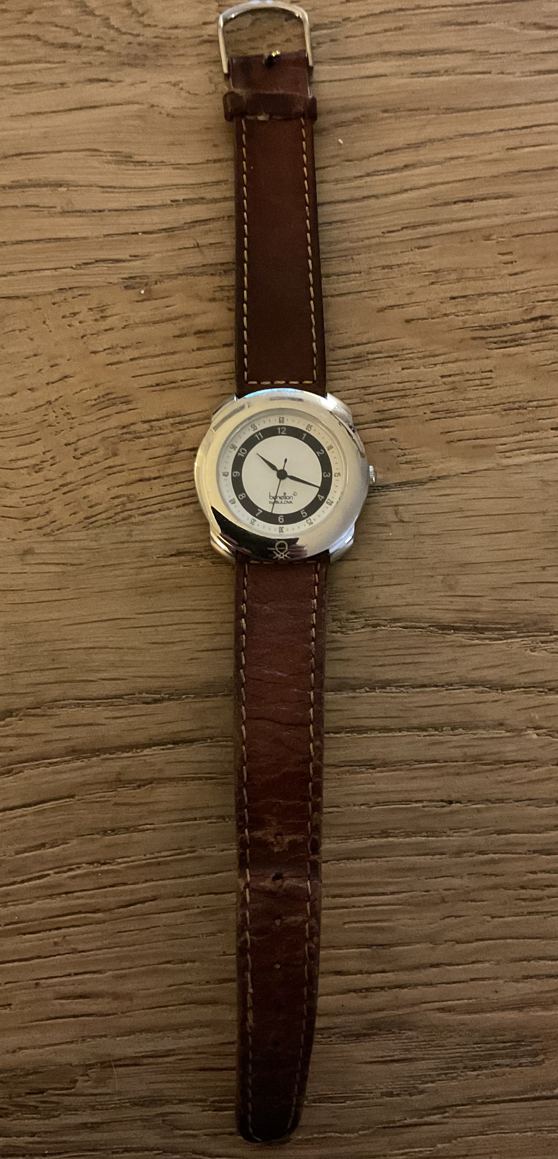

Ik heb een Quartz horloge van Benetton by Bulova (zie foto’s) dat, na het vervangen van de batterij, nog niet loopt.
Nu is mijn vraag:
Is het repareren van een Quartz horloge aan te raden?
Zoja, is er hier iemand die dat kan, en wat zijn dan ongeveer de kosten?

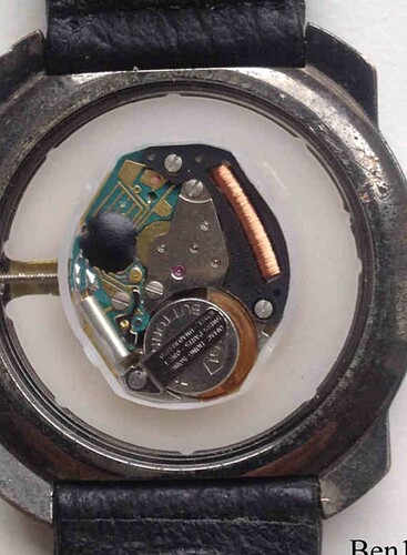

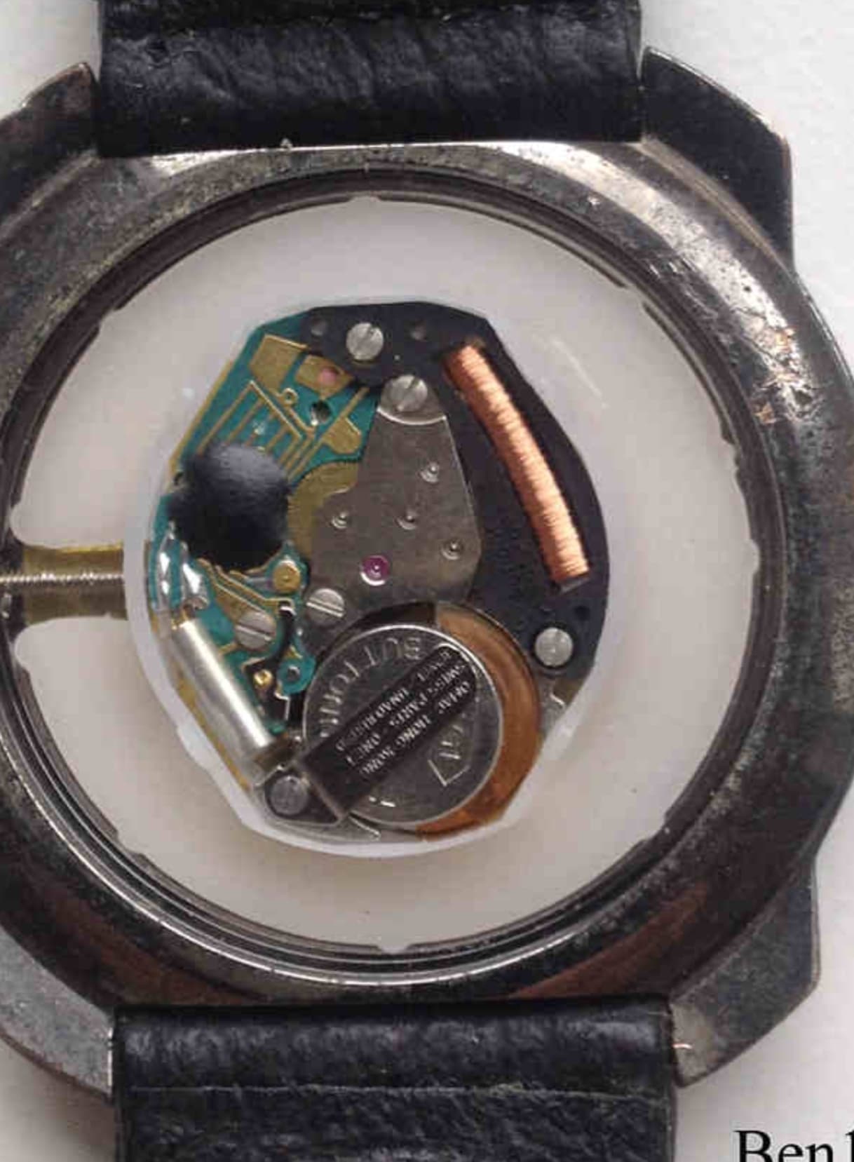

Dit is waarschijnlijk je uurwerk

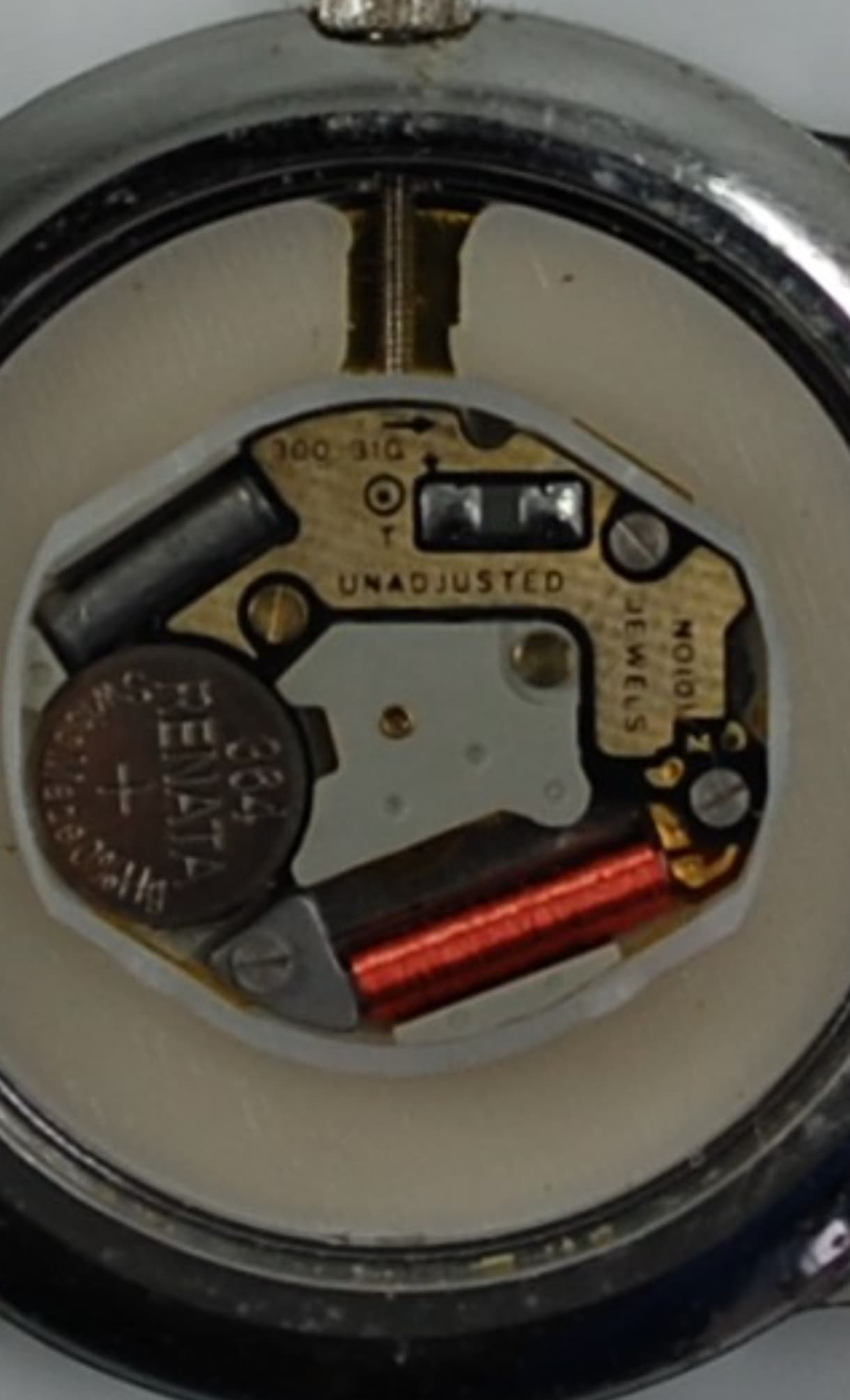

Of dit. Dus check dat even als de deksel eraf is.
Stappenplan die je zelf kunt doen:
Zijn de contacten schoon?
Hoe oogt het uurwerk?
En de “printplaat”? Kijk eens met een vergrootglas naar oxidatie.
Heeft de nieuwe batterij voldoende spanning?
Meten is weten. Net een nieuwe Renata 344 gepakt uit de verpakking, houdbaar t/m 2027. Op de meter slechts 0,23 Volt. En dat gebeurt me vaker. Ellende, alsof ze in een koelkast zijn bewaard ofzo.
Heb je een Quartz tester (Demagnitizer noemen ze die op Ali, maar het moet wel een quart tester zijn en géén demagnetiseerapparaat! Verwarrend? Ja, maar als het weet is het makkelijk).
Regelmatig krijg ik oude (goedkope) quartz daarmee tot leven. Maar niet altijd.
