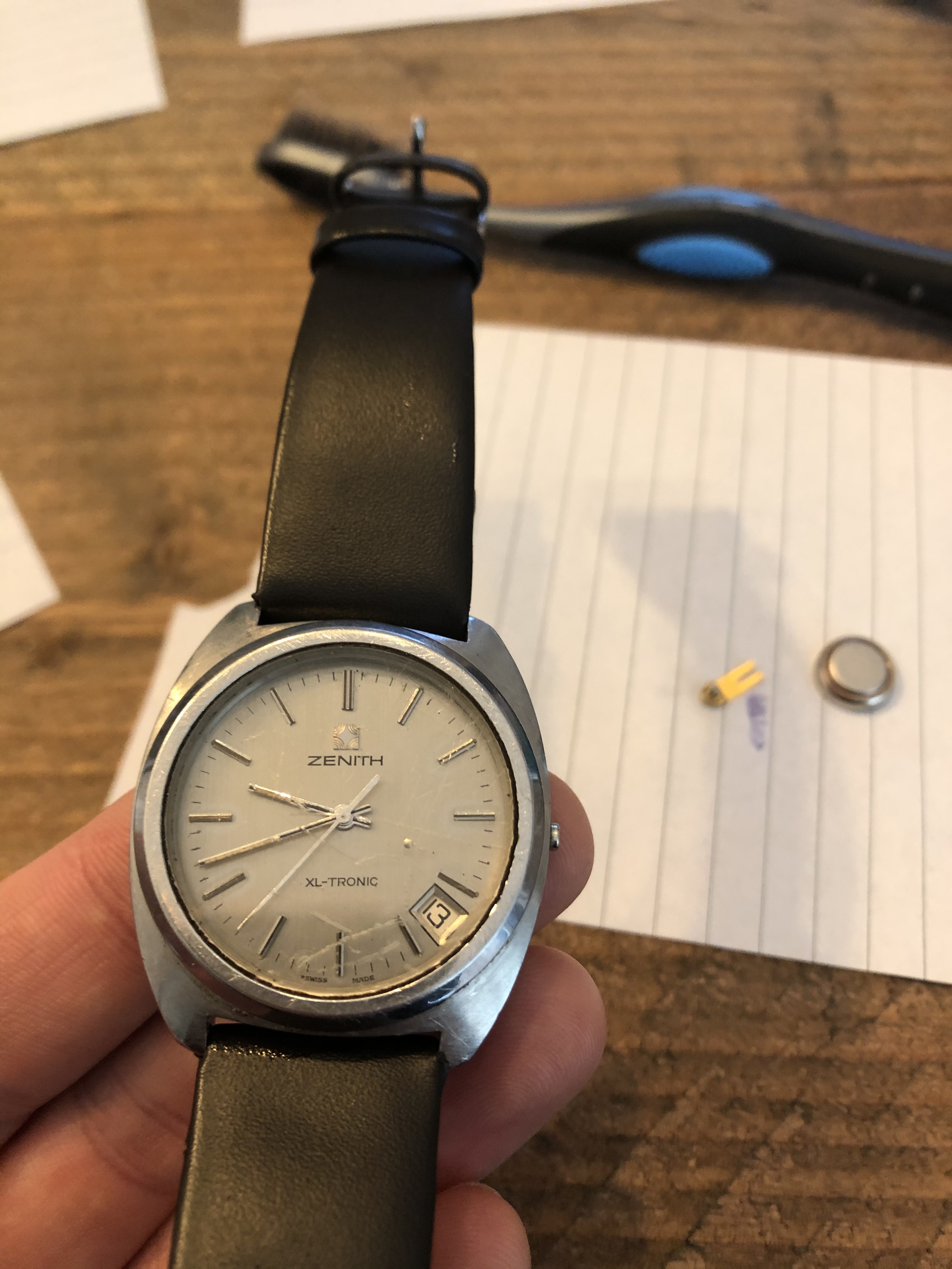

Dag,
Ik heb al een tijdje deze Zenith die van mijn opa is geweest. Nu is staat hij alleen plots stil. Het batterijetje is recent vervangen dus dat lijkt me het probleem niet. Als ik de batterij erin doe maakt hij een zoemend geluid.
Wat voor defect zou dit kunnen zijn?

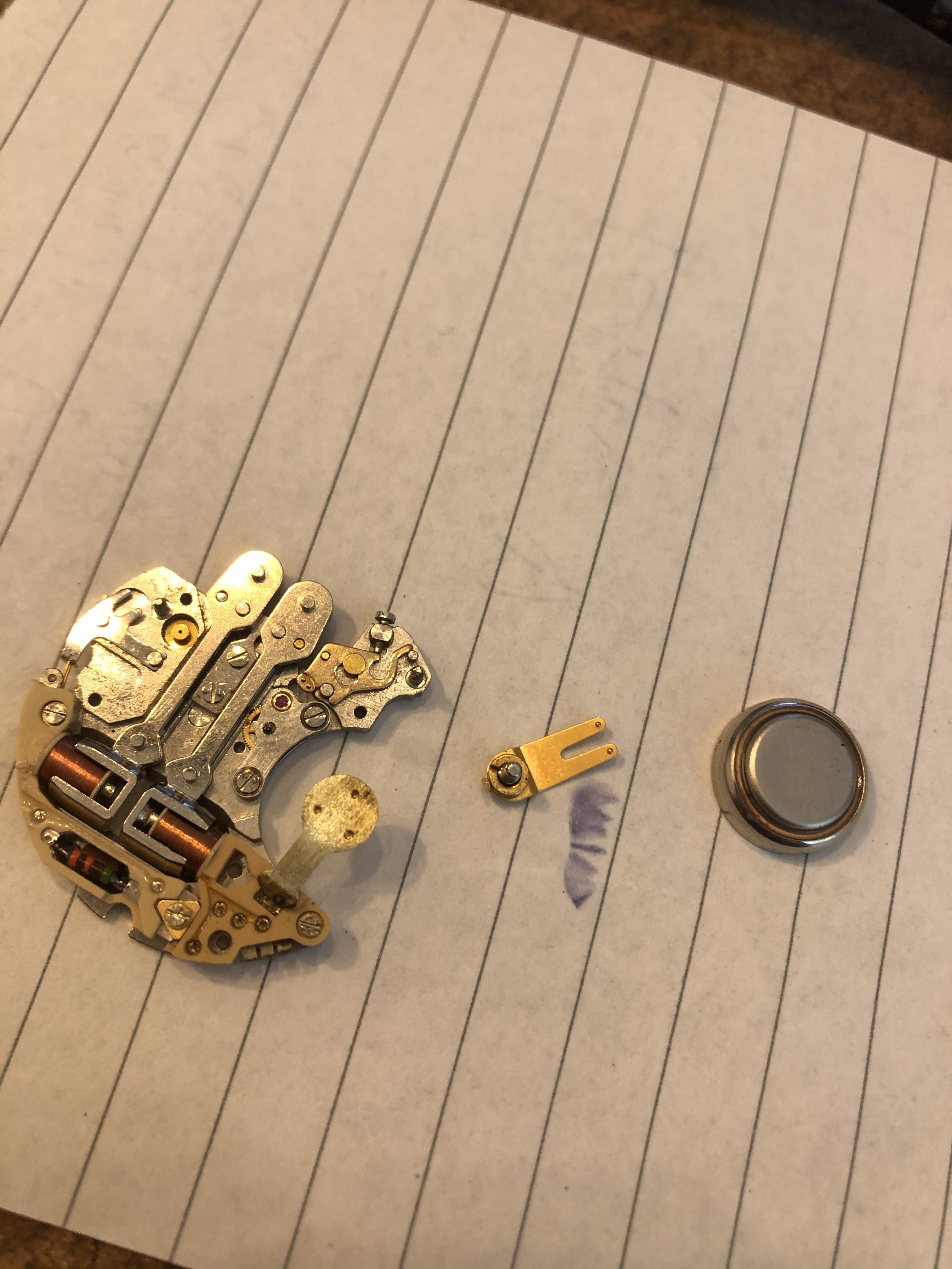

Hier onder een foto van het model en het circuit.
Het is geen quartz maar een stemvork werk.
Als hij zoemt schijnt de stemvork te bewegen, maar kennelijk wordt de beweging niet overgebracht op de wijzers.

Grote kans dat de ‘handjes’ naast het tandwiel zijn gelopen. Dan hoor je wel een zoem maar staat het horloge stil.
