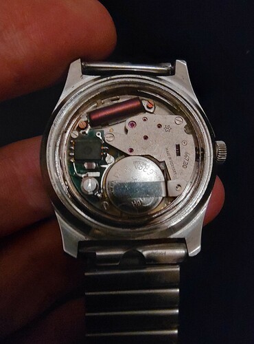

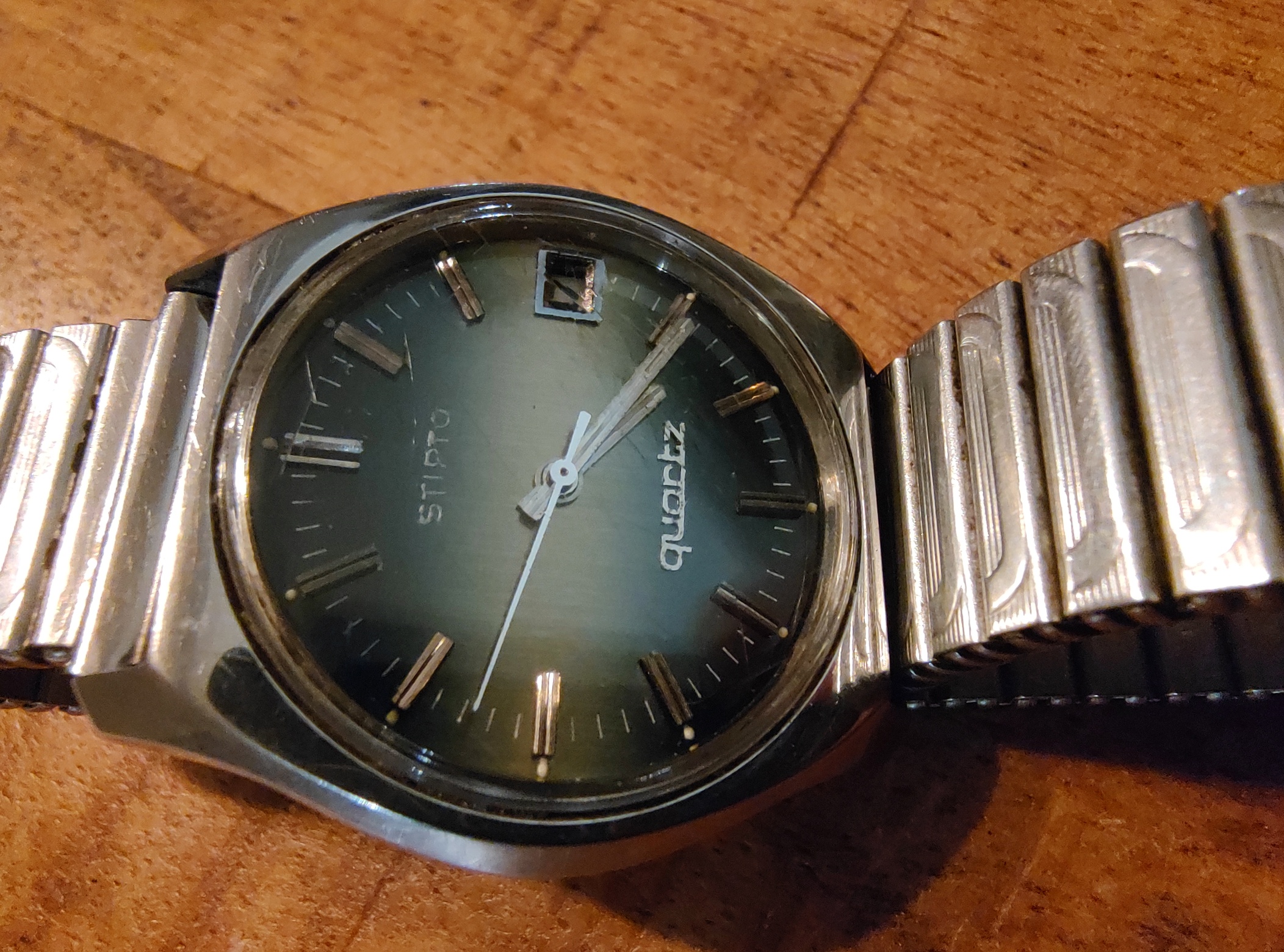

Ik heb een Stipto quartz horloge wat te langzaam loopt.
3 batterijen geprobeerd maar geen verbetering.
Is dat te verhelpen of bij te stellen?
Ik vermoed van niet maar vraag het toch maar in de hoop op positief bericht

Vast wel, er zit een afregel trimmer in dit uurwerk, ongeveer op 7 uur op de foto, Die kun je verstellen.
Ik raad je echter aan dit door een horlogemaker te laten doen, die kan meten als hij de trimmer versteld of hij nu wel op tijd staat, Zonder testapparaat kan het wel eens lang duren voor je de juiste stand vind.
Mocht je het zelf willen doen, de trimmer is best kwetsbaar, dus met beleid, juiste maat schroevendraaier en niet uitschieten en steed maar een klein beetje.

Een leuke Junghans quartz.
Zoals gezegd: deze kan gereguleerd worden (binnen grenzen).
Een beurtje zou na 30/40 jaar overigens geen kwaad kunnen.
