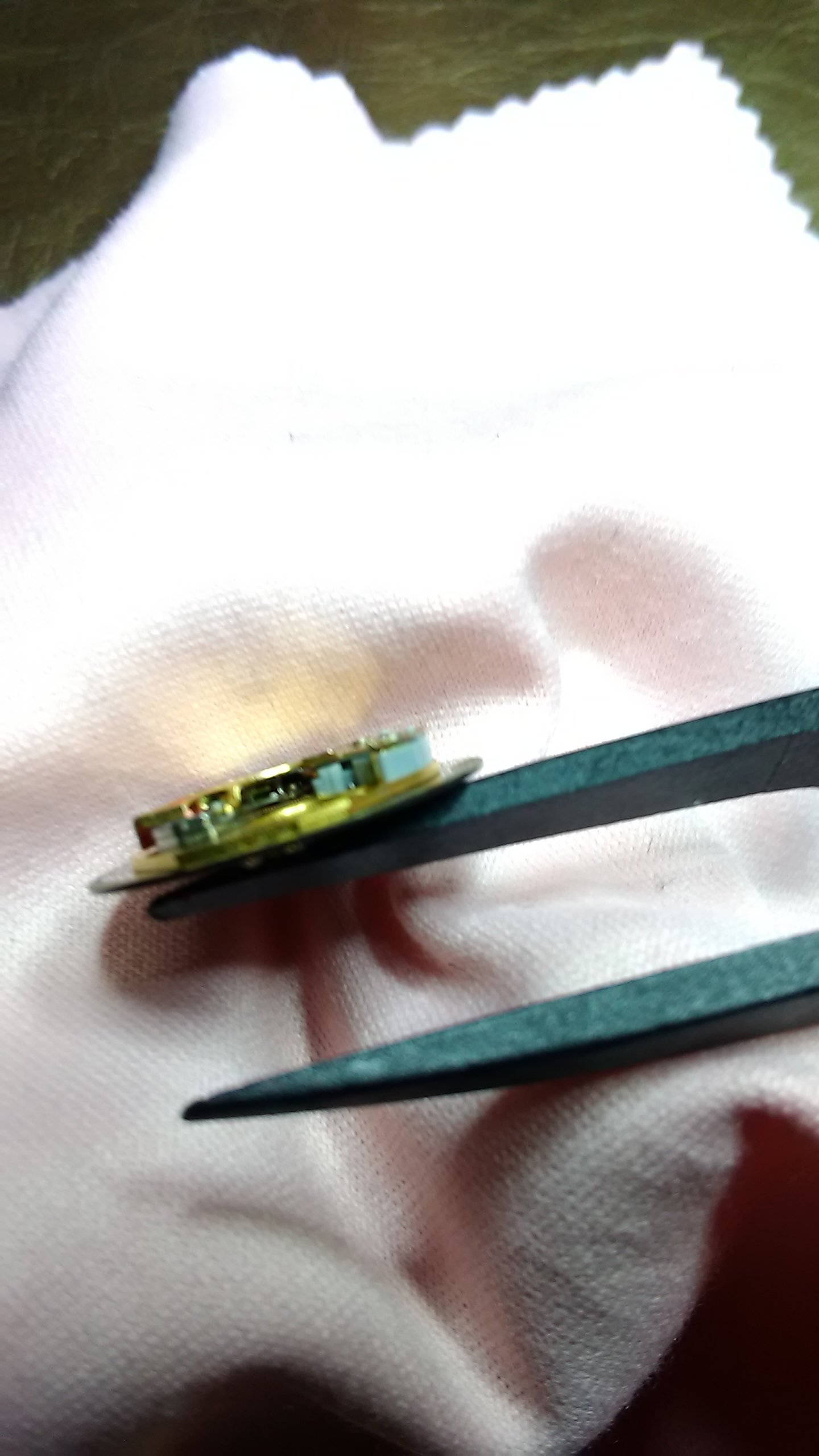

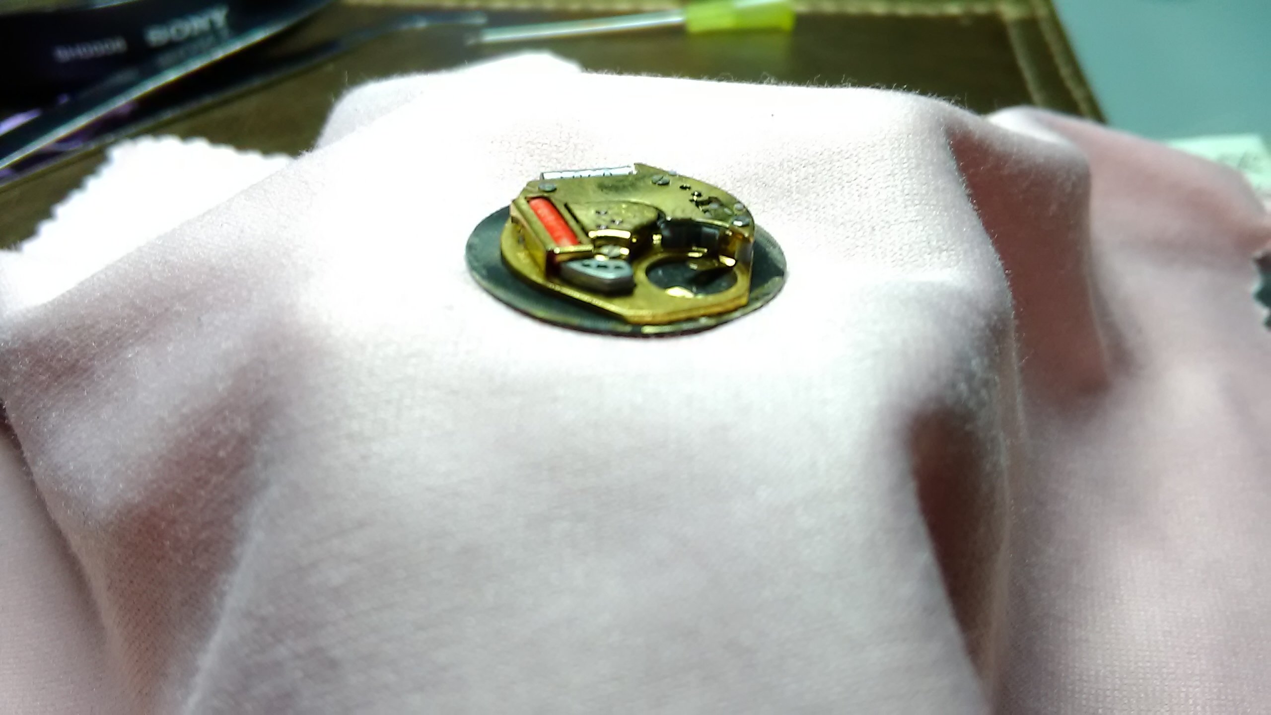

Hallo medeforummers,
Ik wil een quartz uurwerkje vervangen, maar eenmaal verwijderd uit de kast blijkt deze (gelijmd?) vast te zitten aan de wijzerplaat.
De wijzerplaat is zeer fragiel en niet meer verkrijgbaar, dus ik durf niet zomaar het uurwerkje los proberen te halen.
Wie heeft er advies voor mij hoe ik dit het beste kan doen? Het betreft een Ronda 762 uurwerk.
Bedankt :slight_smile:

Aan de wijzerplaat zitten pootjes om te zorgen dat de plaat niet gaat draaien,maar verder zit deze plaat zeker geplakt.
De enige manier om deze plaat van het uurwerk te krijgen is met en heel dun plat mesje ,die je dan tussen de plaat en uurwerk schuift en heel voorzichtig loswrikt.

Met een klein schroevendraaiertje tussen wijzerplaat en uurwerk voorzichtig wrikken.
Als een wijzerplaat gelijmd zit is dit meestal toch maar met een paar kleine drupjes en zelfs 2 componenten lijm of secondeljjm krijg je zonder probleem los.

Wat ik als niet-kenner zou proberen, is om een dunne nylondraad strak tussen 2 punten te spannen. Dan proberen de draad tussen de wijzerplaat en het uurwerk door te trekken in de hoop iets los te maken. Eventueel van verschillende kanten proberen. Kan i.i.g. minder kwaad dan een schroevendraaier los te laten op een fragiele plaat…
Dank allen, ik ga voorzichtig met jullie adviezen aan de slag :slight_smile:
