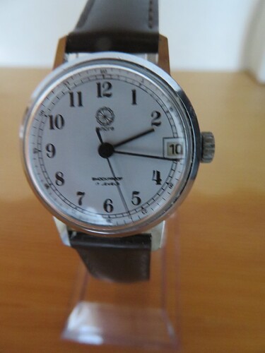

‘Hema-geval’ dat mijn zusje kreeg in 1970, toen ze 11 was, midsize ‘Ancre’ handopwinder, heeft ze zeker 25 jaar dagelijks gedragen en sindsdien nog regelmatig. Nooit enig onderhoud gehad en loopt nog steeds prima …

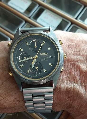

Quartz en chronografen is ook zoiets - of ze lang meegaan kan ik niet echt bevestigen - ik schat bij mij zo 50/50?? Een typisch voorbeeld is voor mij de 7T32 serie - een veel voorkomende Seiko en dus zeer betaalbaar. Zeer herkenbaar door zijn 5 knopjes waarvan 2 kronen, en zo enigszins gelijkend op de oudere broers 7a28, 7a38 en 7a48 die nog een deels mechanisch uurwerk bezitten en daardoor meer geaccepteerd als collectable :muscle:
Helaas zijn zover ik weet geen uurwerken meer te leveren (de meest gebruikelijke reparatie is ook hier vervangen) en dan moet je geluk hebben met donor opties en goedwillende reparateurs.
Puntje van aandacht is het laten lopen van de chrono - ook hier weer de voors en tegens :yum:
Deze leuke titanium werkt prima, op een niet goed klemmende grote secondewijzer na, en schat ik op zo’n dertig jaar - best aardig lang dus🤓

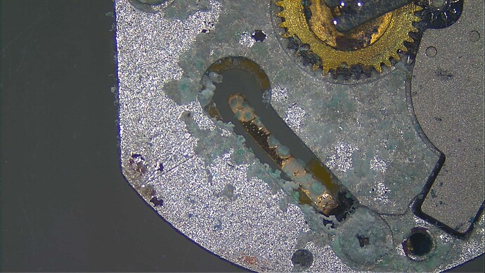

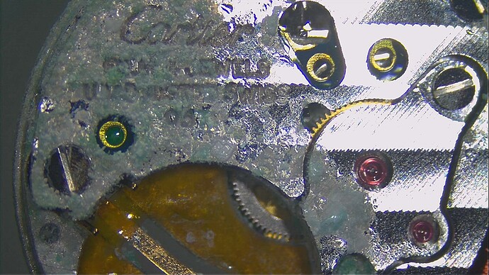

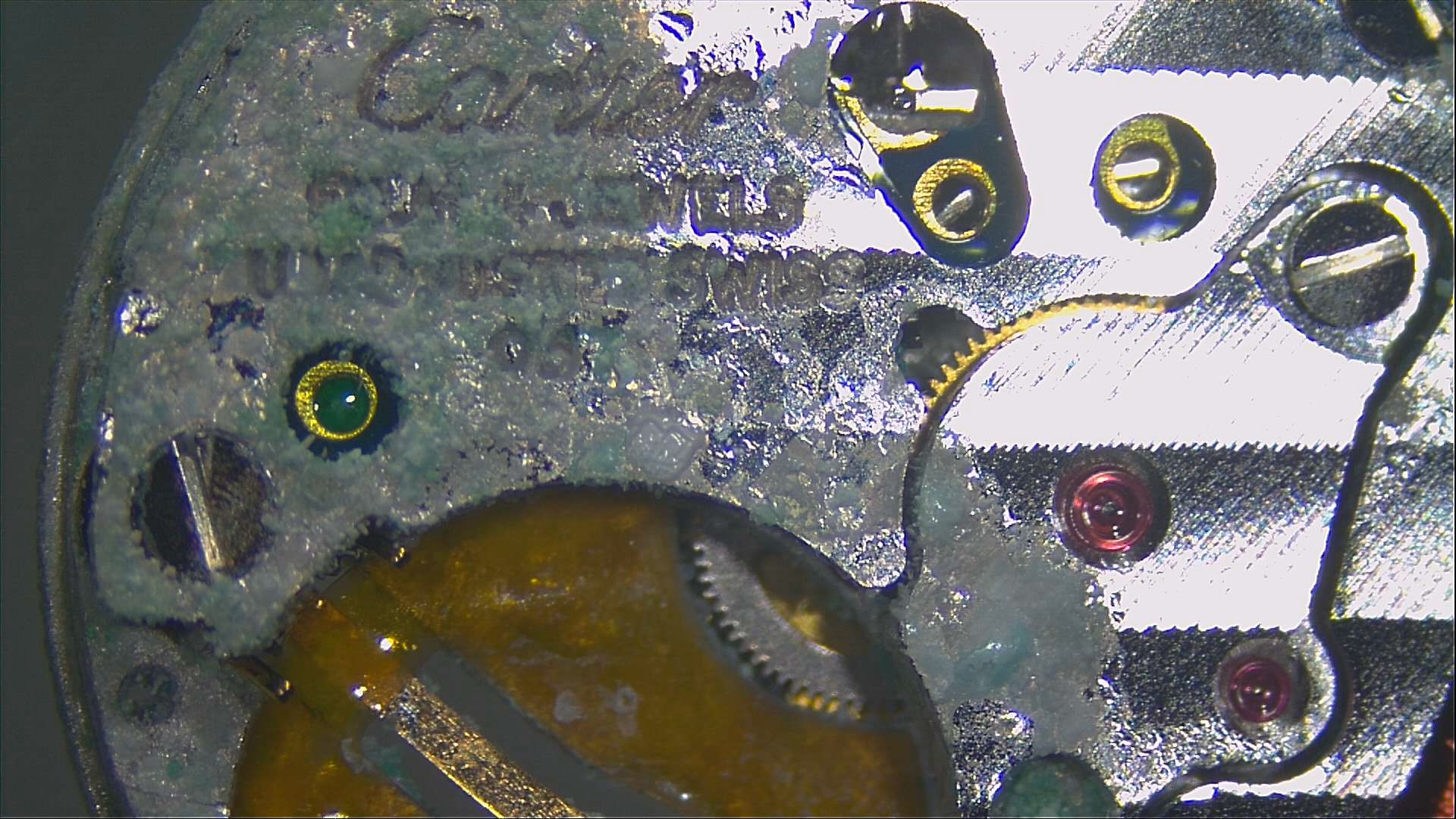

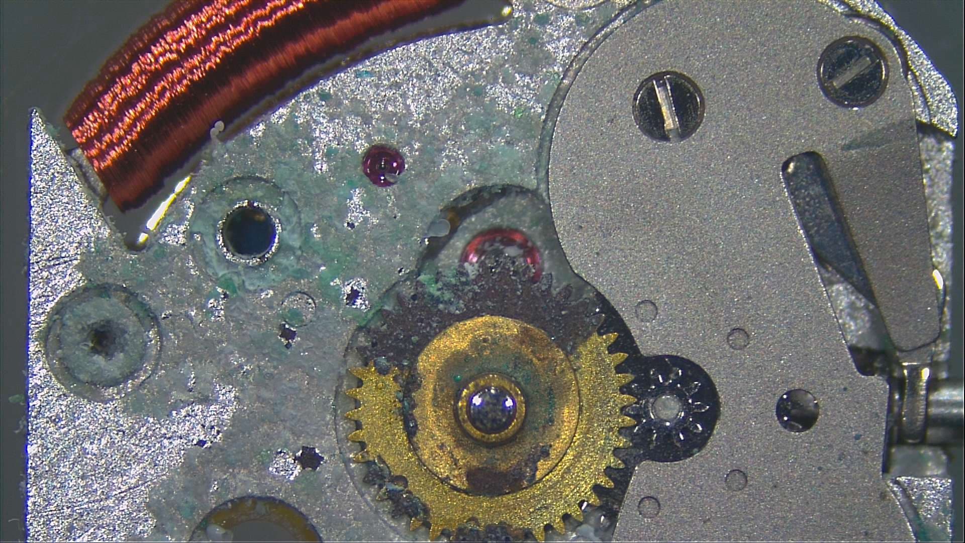

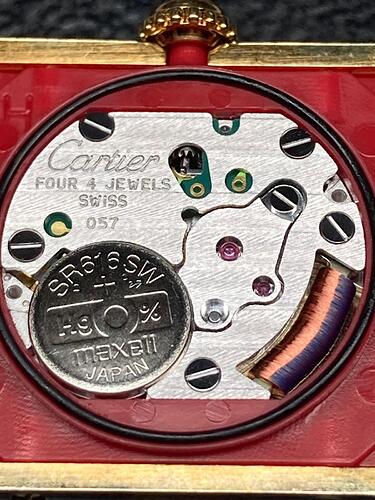

Soms vind een klant een horloge terug bij het opruimen. Als dat een kwarts uurwerk is met nog een batterij erin dan kan het goed mis gaan.
Cartier Tank Must:
Bovenstaande is het uurwerk na verwijderen van de oude batterij.
De wijzerplaat zat er bijna vast op door de oxidatie onder de plaat:
Gelukkig kan ik bij Cartier een nieuw uurwerk bestellen en de schade goed herstellen:
Kan er weer vele jaren tegenaan.
