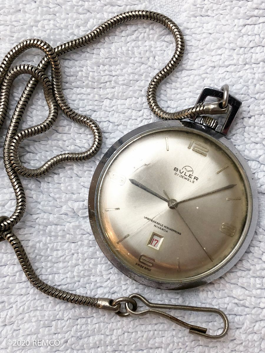

Dit is 'm.
In financiële zin niks waard, maar wel voor mij. Ziet er ook een beetje gehavend uit, laat ik 't liefst zoals het is. Ketting hoort er ook niet bij, maar heeft voor mij een verhaal. Kortom, blijvertje. :wink:
Mooi zakhorloge, leuk met die datum!
Maar geef 'm toch eens gewoon een onderhoudje, reinigen binnenwerk en verse olie ter preservatie.
Verdient ie, je geeft al te veel liefde aan ‘die verdammte Seamaster’ :wink: volgens de Buler…
:joy::joy::joy:
Ik neem je advies ter harte. Zal eens overleggen met mijn horlogemaker. Zo lang dat ding loopt, komt het helemaal niet bij me op. Vandaar.

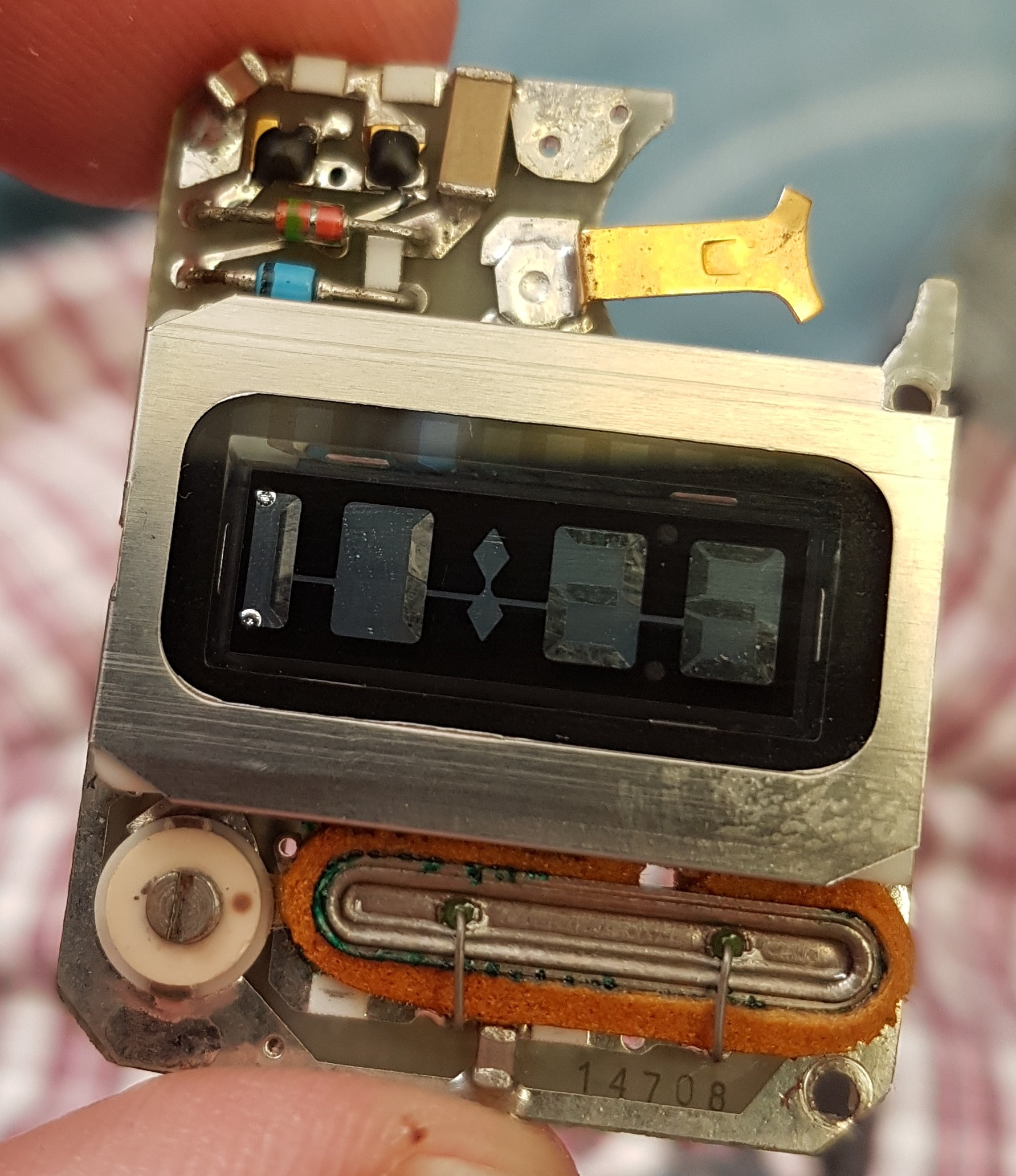

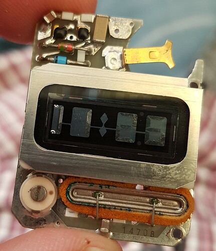

We hebben het er al eerder over gehad, maar de vroege quartzen kunnen vooral last hebben van verouderde smeer middelen in het mechanische deel en veroudering van het toen nog natuurlijke kwarts kristal, dat zijn frequentie laat verlopen. Horloge gaat heel erg voor of achter lopen en stopt op een gegeven moment.
Af en toe zie je dat de chip zelf in de war raakt, zoals bij lcd horloges secondes over slaan e.d. 124678 enz.
Vroege lcd horloges hebben de slijtage van het scherm, polarisatie filters die verouderen (is te vervangen) lcd kristallen die anders gaan reageren op temperatuur (scherm zwart bij enige opwarming om de pols) en verlies van dichting tussen de verschillende lagen, “lekkage” van kristallen, zoals bij mijn Optel DSM helaas kort geleden is gebeurt. Niets is voor eeuwig…

Dat is interessant! Is dit van toepassing op alleen de oudere horloges? Of zou een nieuwe GS hier ook last van hebben?
Geld dat alleen voor LCD horloges? Of ook voor analoge quartz horloges?
Vreemd lopen bij analoge horloges nog nooit gezien, maar dat zegt niks. Moderne kwarts kristallen zijn synthetisch, zoals ik begrijp stabieler en minder gevoelig voor veroudering. Lekkende batterijen maken circuits en spoelen kapot. De dood van heel veel “New Old Stock” horloges.
