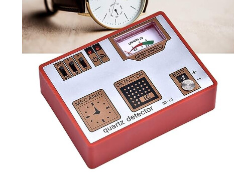

Overigens zou ik deze van Ali bestellen, die kan hetzelfde maar dan heb je ook nog een multimeter en quartz timer geïntegreerd.
En voor de helft van wat die van mij kostte!
Vreemde is dat het paneeltje linksonder aangeduid staat als “demagnetizing” in de omschrijving, maar in werkelijkheid is het de boosterfunctie geloof ik.
@VmaxNL jij hebt deze toch? Kan je dit bevestigen?
Ja, die heb ik ook. Doet precies wat het moet doen. Wellicht niet met de nauwkeurigheid van de professionele apparatuur en je kunt er geen lcd horloges mee meten, maar het werkt wel en is echt veelzijdig.
De boosterfunctie is een functie om te kijken of dw motor en radertrein nog functioneren. Zou ik niet al te veel gebruiken… Handig is de batterijmeter en de weerstandmeter.

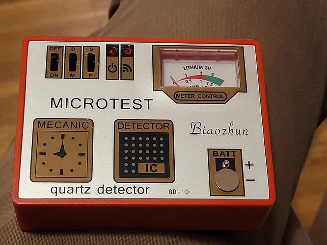

Ik heb een ECHTE QD-10 van Biaozhun, sprekend het apparaat van Enrico. Chinees, goedkoop, lijkt te werken. Amazon of Ebay denk ik.
Sinds deze week heb ik ook de QD-10 via AliExpress binnen voor €22 en ik heb er al een haperend analoog kwarts uurwerk weer soepel draaiend mee gekregen dus hij heeft nu zijn nut al bewezen. De detector werkt ook goed. De batterij tester heb ik nog niet geprobeerd. Het kastje is enkel geschikt voor analoge kwarts horloges.

1: Aan / Uit
2: Puls detectie / Stappenmotor test.
3: Snelheid stappenmotor.
