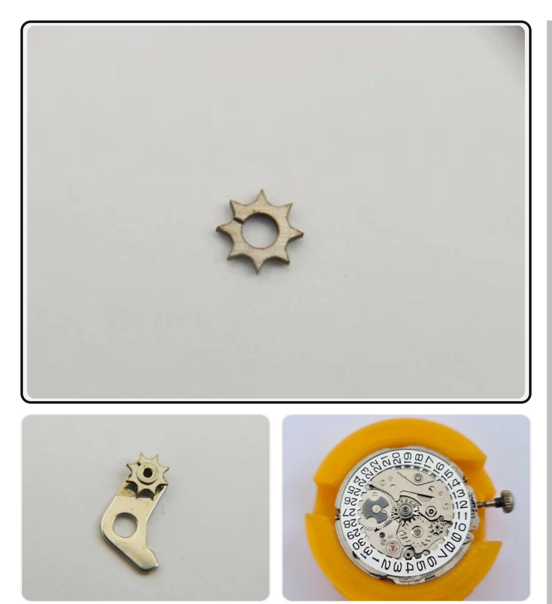

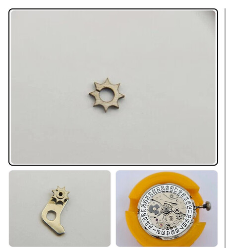

Heeft iemand dit alternatieve (day/date) quickset ster voor de Seiko LM Caliber 5606 gebruikt? Functioneert het goed of toch maar de originele plastic onderdeel van Seiko die vervolgens na een tijd breekt?

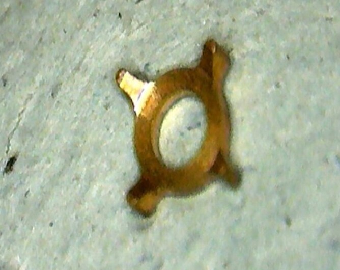

Ik vind deze niet zo fijn omdat hij aan de lage kant is. Je hebt zo ook van messing in de originele vorm.
Zoiets heb ik wel voor je
Dank jullie wel!
Die bedoel ik inderdaad!
Ik ga voor de messing :+1:

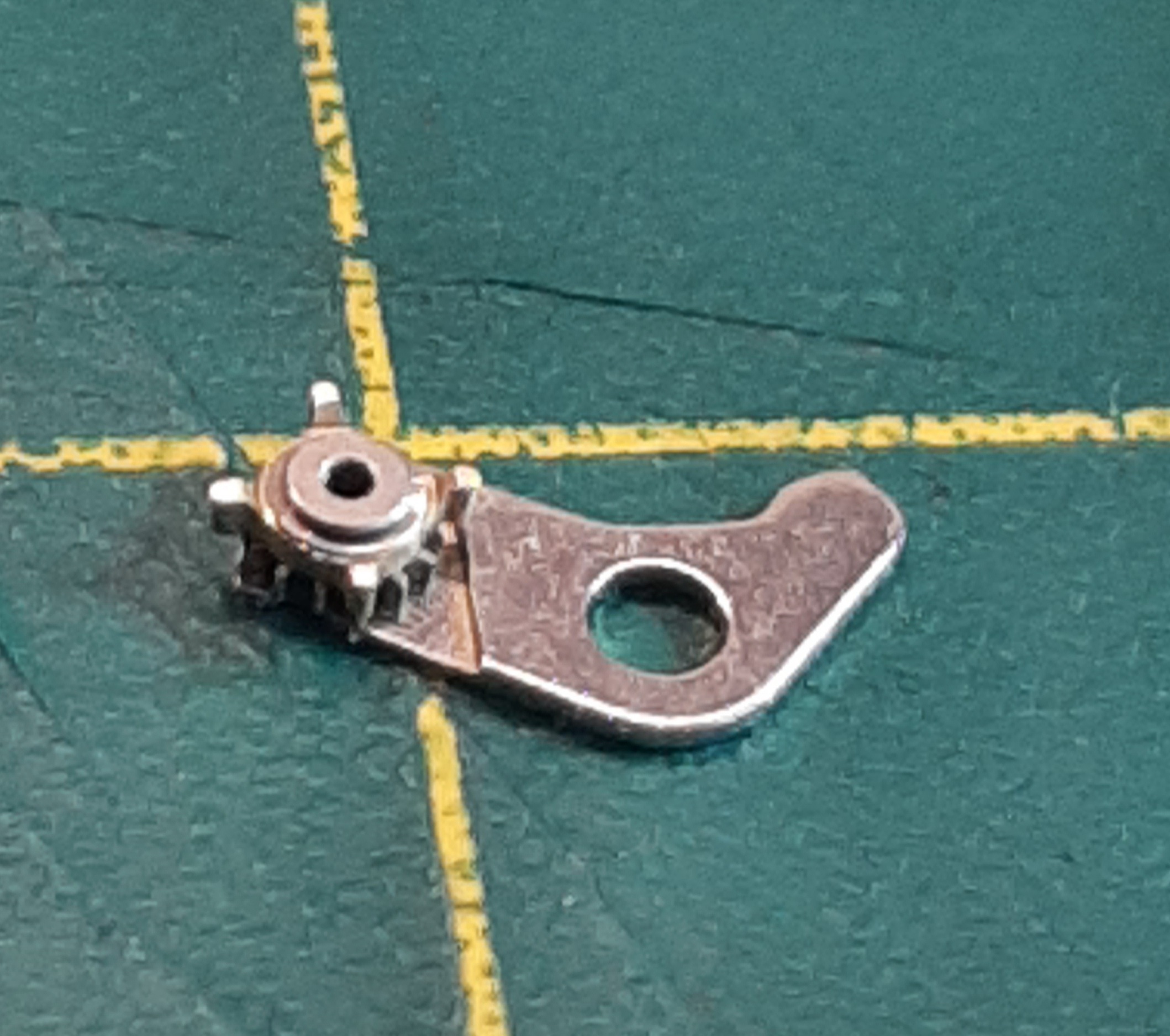

Eindelijk heb ik tijd om de Quickset te repareren. Nu mijn vraag voor advies. Ik heb een Jewelling Tool gekocht, de naam zegt het al… maar toch… kan ik dit gebruiken om de “star” te vervangen van de Quickset zonder dat ik de Jewelling tool beschadig?
Als je de passende tooltjes van je set gebruikt, kan er niets beschadigen.
Het asje waar alles op draait moet opnieuw in het armpje geperst worden, is allemaal heel klein en je moet zorgen dat het er recht in gaat.
