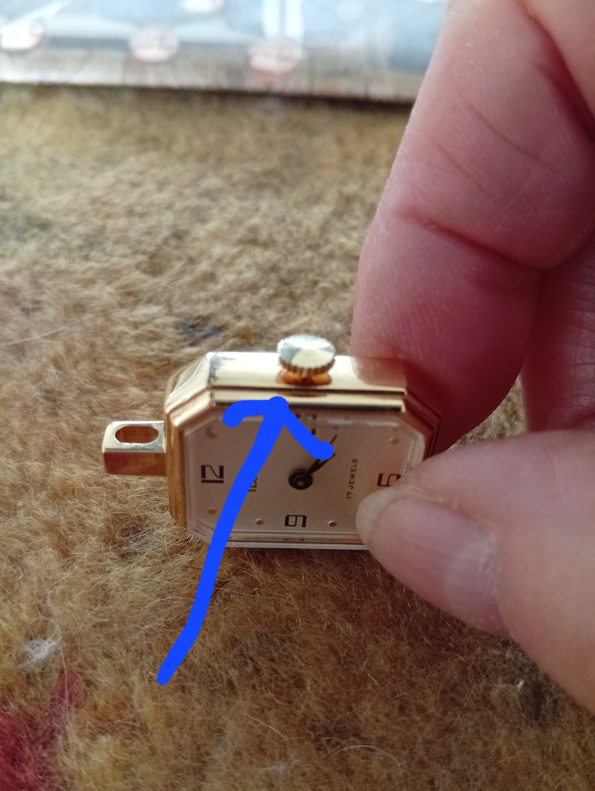

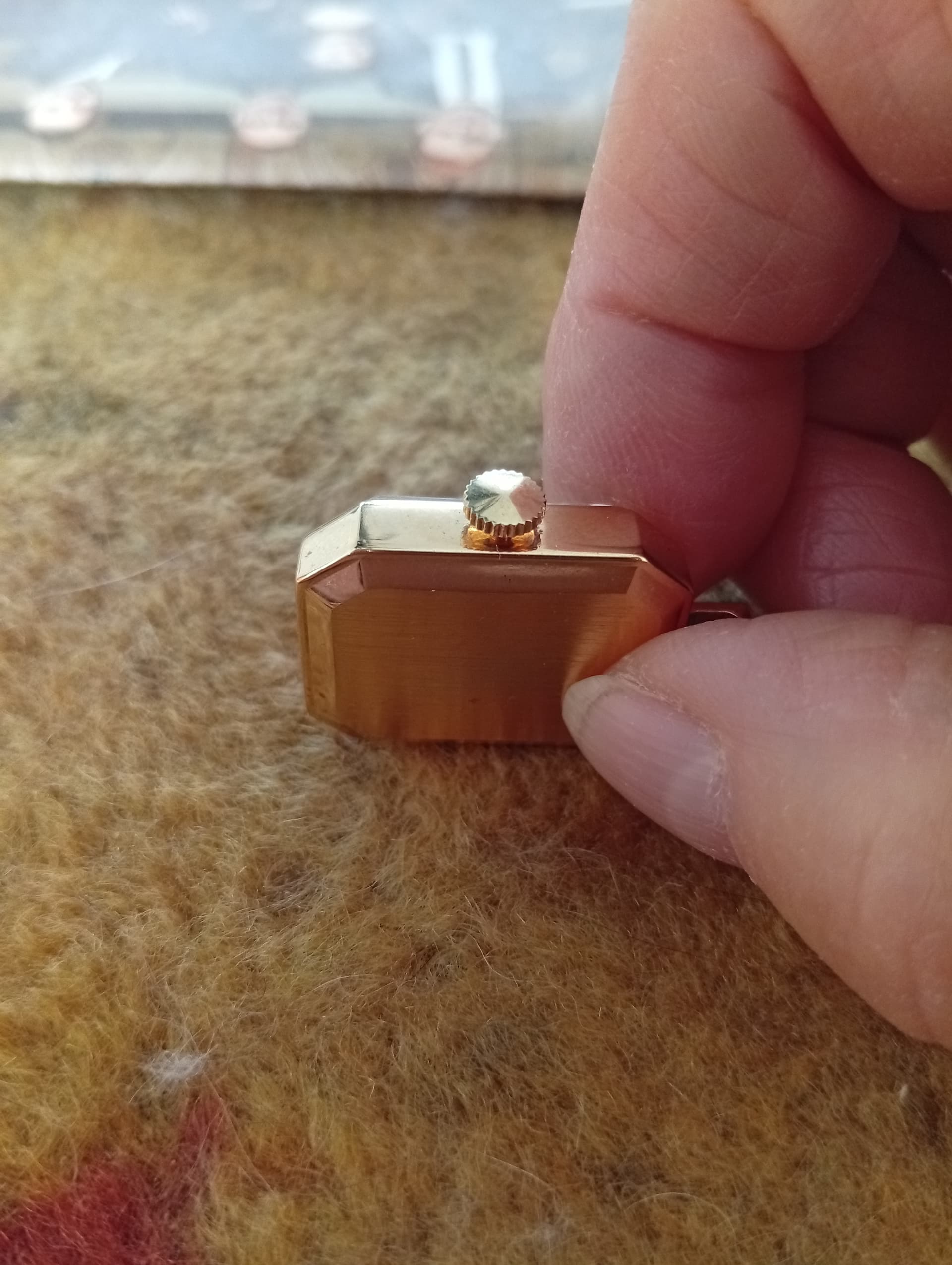

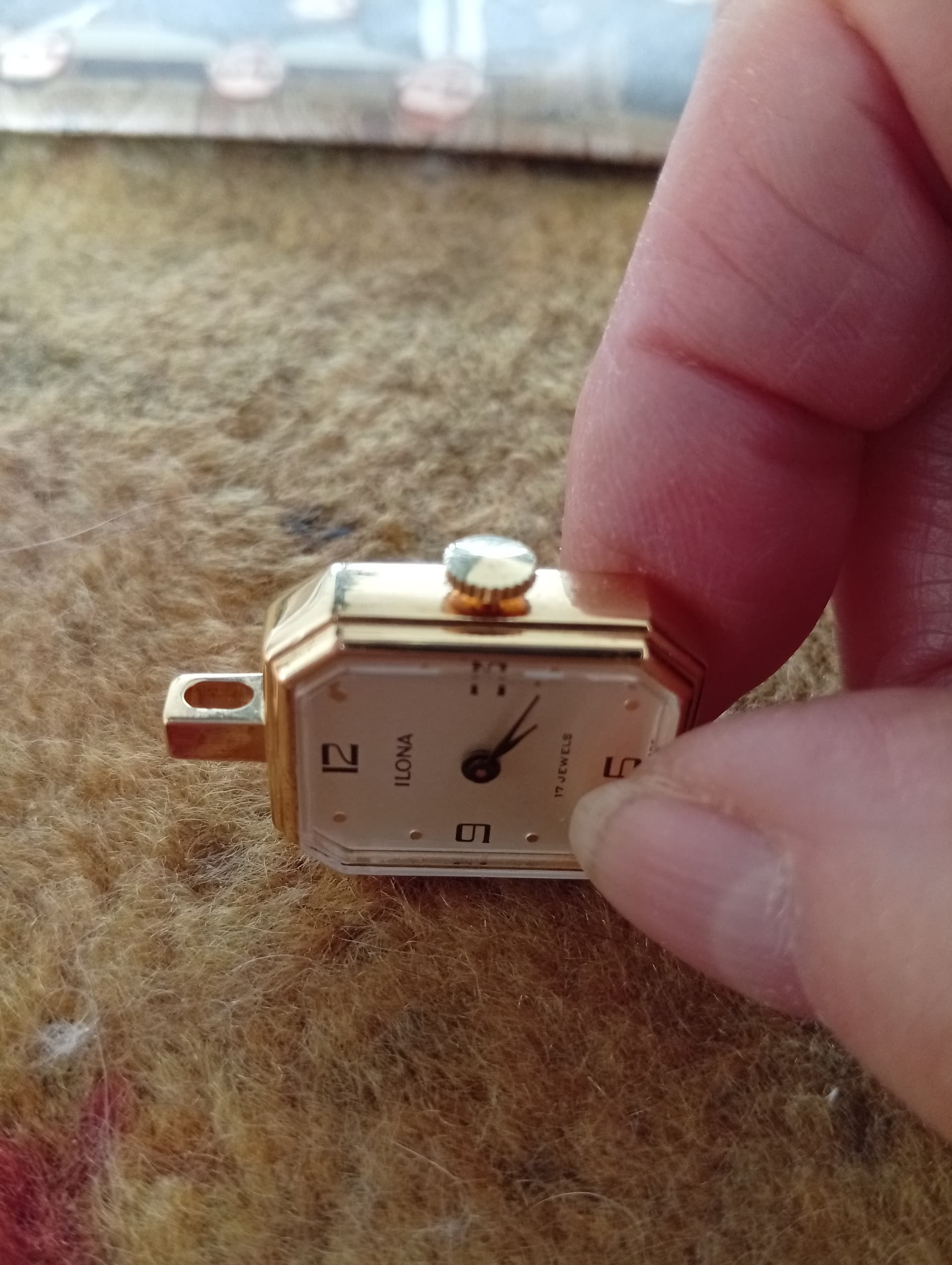

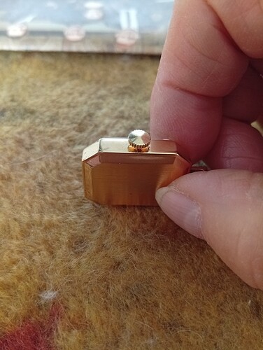

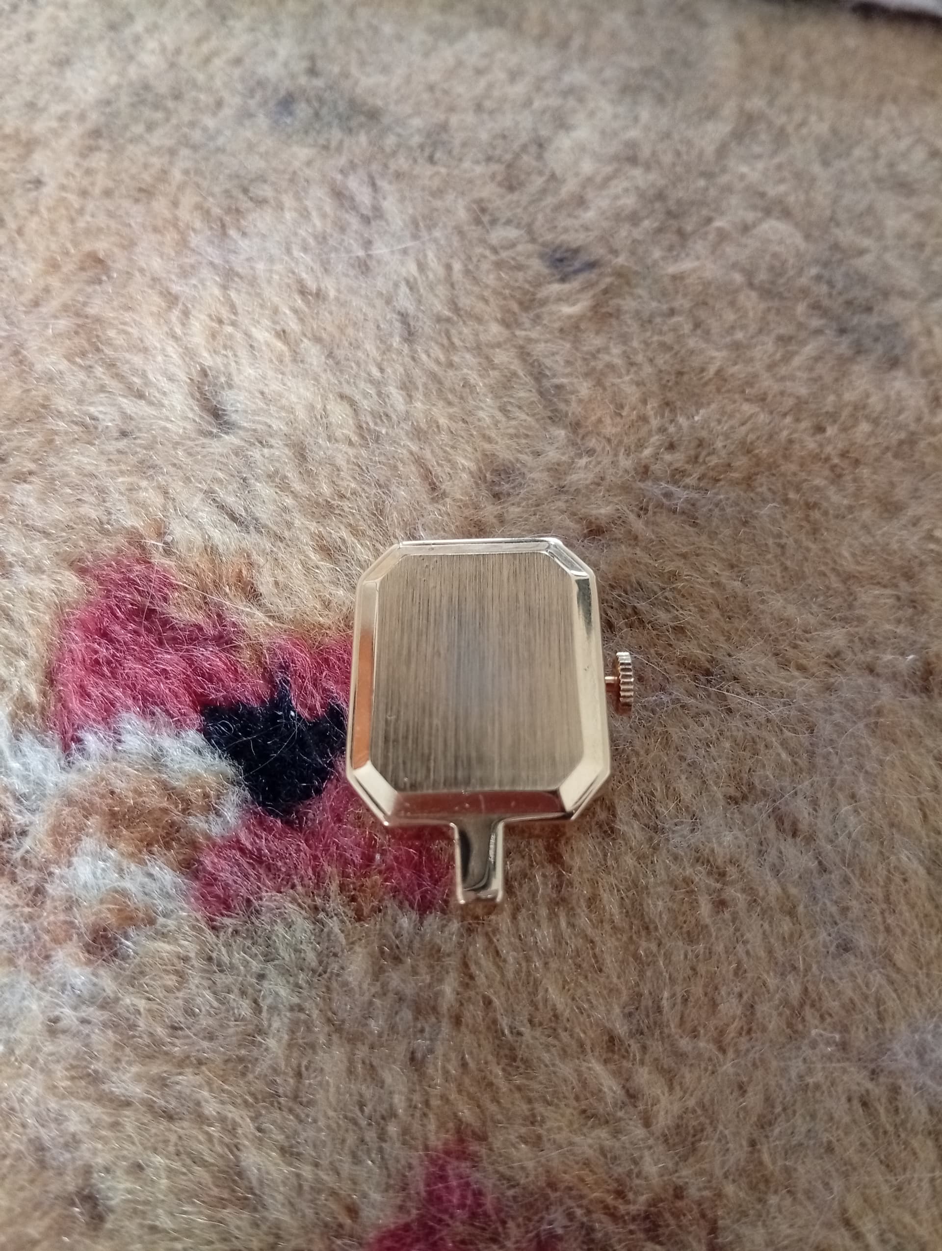

Hoe kan ik dit horloge openen ?
Het lijk als of de naden van de kast zijn dicht gevloeid, ik zie dus geen enkele naad of iets waar ik iets onder kan schuiven om de deksel of bovenkant te lichten.
Via de voorzijde, het glas, dan waarschijnlijk.
En dan hoe verder ?
Je titel even aangevuld; we moeten anders maar raden waar het om gaat. En ik denk ook via het glas. Male/female stift, die lostrekken (liefst met een groene Presto, die gebruik ik meestal), en met perslucht het glaasje er uit blazen. Zo zaten die UFO-vormige Omega Dynamics ook dicht. Best wel hopeloze constructie. E.e.a. met de grootst mogelijke voorzorg en beleid natuurlijk!
En we weten het niet zeker, w.b. die male/female stift. Even niet meteen doen maar.
Alles al met een loupe goed bekeken, voor kleine nickjes in de randen…?
Ik heb geen idee wat een groene Presto is.
Ik heb met de microscoop gekeken en zie nergens iets van een naad of zo alles lijkt wel dicht gevloeid.
Hoe dan verder als het glas en de opdraai stift er uit is ?
Ik wacht nog op verdere tips, ik zou het erg jammer vinden als het horloge beschadigd zou worden door mijn onkunde.
