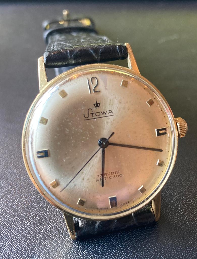

Voor mijn dochter een leuk Stowa opgeknapt. FHF uurwerk 96 had een amplitude van ongeeer 25, maar nu weer netjes boven de 200. Alleen, na precies één uur stopt hij ermee. Even een paar duwtjes tegen het secondenwiel en dan loopt ie weer precies één uur.
Simpel zou je zeggen, vuiltje aan een tandje van het tandwiel waar de urenwijzer aan vastzit. (weet niet hoe je dat noemt, onder de wijzerplaat) Maar dat is iet logisch, want hij doet het in als ik de wijzers op half zet, of op kwart, of op het hele uur…
Dus er moet nog ergens een onderdeel zijn dat niet in het wijzergebeuren zit, maar wel precies elk uur één keer ronddraait. En dat kan niet, want het zijn de minuten die vanuit het loop werk door de plaat heen naar boven komen. Oftewel… Ik snap er niets meer van. Alles uit elkaar halen en schoonmaken zal vast wel de boel oplossen, maar ik wil het ook snappen…
Komen de wijzers niet tegen elkaar aan?
Misschien simpel denken, kromme as? Waar de uren of minuten teller op zit?
Missend tandje?
Het centrumrad (minutenrad) doet er precies een uur over om rond te draaien. Als je de wijzers verzet verdraait wel de minutenwijzer maar niet het centrumrad zelf, de wijzer zit namelijk op de minuutpijp, en niet direct op het rad zelf. Er zou dus best gewoon iets mis kunnen zijn het centrumrad.
Tuurlijk! Daar zit een slipkoppeling tussen…
Dus toch aan de aandrijfkant. Ik ga direct slopen
