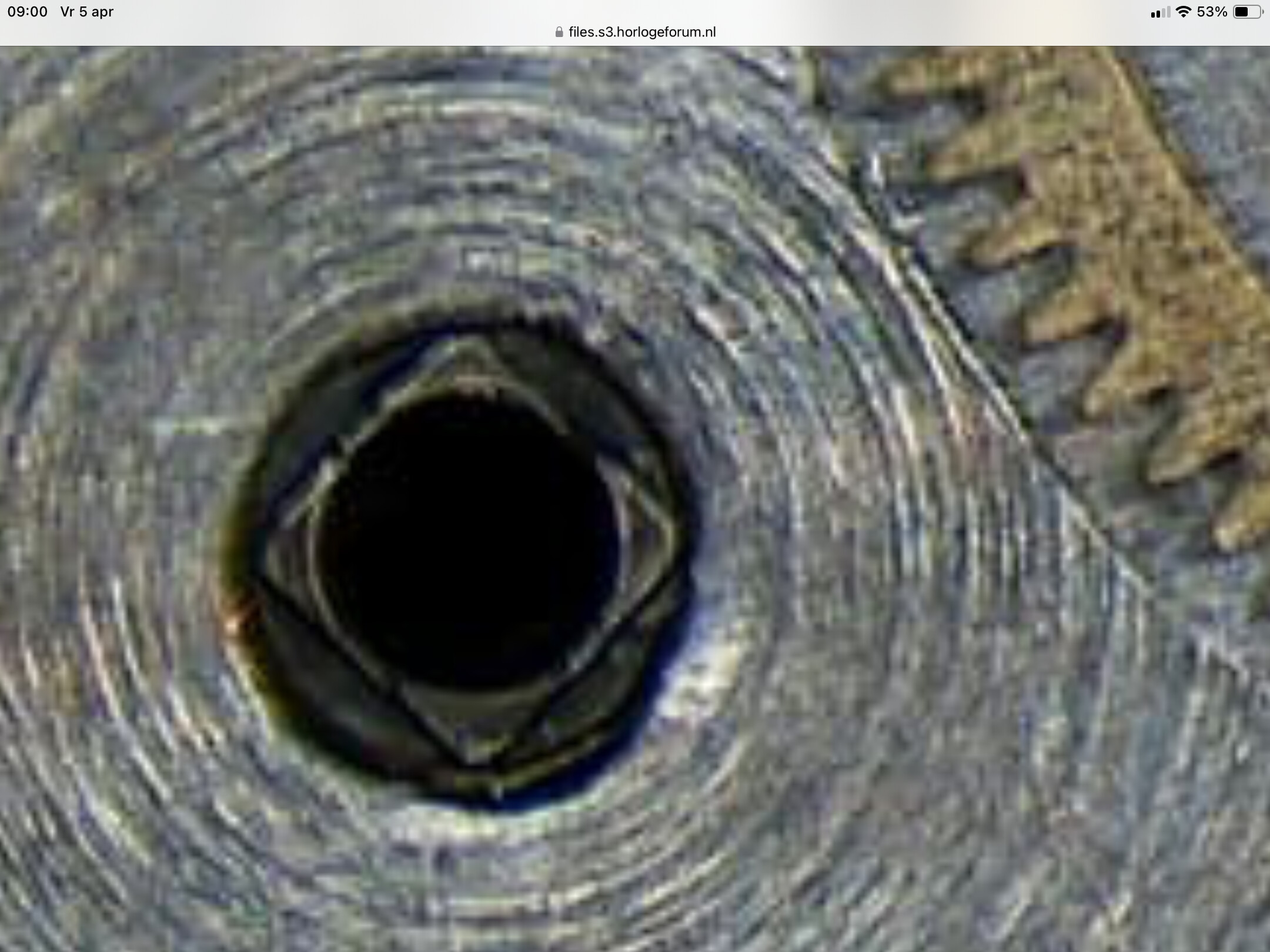

Ik denk dat je hier ook even naar moet kijken. Er lijkt veel slijtage te zijn en hiermee zijdelingse speling. Als de veer dan opgewonden wordt kan de veerton scheef komen te liggen en hierdoor aan 1 zijde tegen een brug of tandwiel aanlopen. De boel kan dan vast komen te zitten of je verliest heel veel amplitude.
Nu begrijp ik het: omhoog of omlaag.
Menkepie, buitengewoon gezien. Er was inderdaad veel speling en heb geprobeerd daar iets aan te doen met niet zo’n mooi resultaat. Je ziet het rond 4uur goed. Daarna wel minder speling. Ik loop het nog eens na en wellicht nog een keer een hamertje gebruiken…
Ik denk dat een bus plaatsen eerder nodig is wil je het echt goed oplossen.
In ieder geval goed dat je dit al uitgesloten hebt.

Ik loop bij een rolex tegen het zelfde aan maar daar kan ik een bus voor vinden, hoe zou je voor dit of wat dat betreft ieder ander uurwerk aan een bus/steen kunnen komen? Waar vind je die?
Zoek in youtube op “endshake watchmaking”. Met zoeken op de Nederlandse termen zul je waarschijnlijk veel minder vinden ![]()
Ik denk dat horlogemakers papier en Rizla blauw niet veel uitmaken. Er zijn dacht ik niet veel hobbyisten met dat papier, vandaar dat ik Rizla aangaf.
Tja…meestal is het zelf maken als je ze niet kunt vinden of een standaard Bergeon bus aanpassen.
