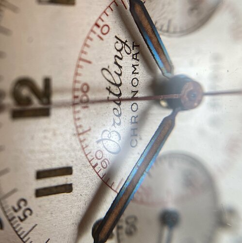

Ik zou zeggen, laten zitten als het nog netjes vast zit, eventueel radium in wijzers stabiliseren. Materiaal aan de onderkant, ik heb wel eens een heel dun lijm laagje aan de onderkant van de wijzers gedaan, als experiment. Werkte prima.
Dit heb ik ook meermaals laten doen bij service. Toch wel een prettig gevoel om te weten dat de prachtig verkleurde lume er niet zomaar uit valt.

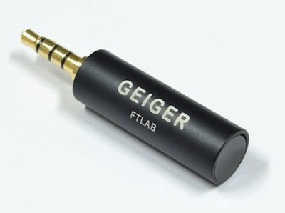

Als je het echt zeker wilt weten moet je een geigerteller aanschaffen en meten of je een verhoogd stralingsniveau kunt vaststellen.
Ik heb zelf een “series 900 mini monitor” met @vouwfietser ooit geruild voor een stapel horloges. Prima apparaat en heel geschikt om te kijken of een horloge echt wel/geen radium bevat.

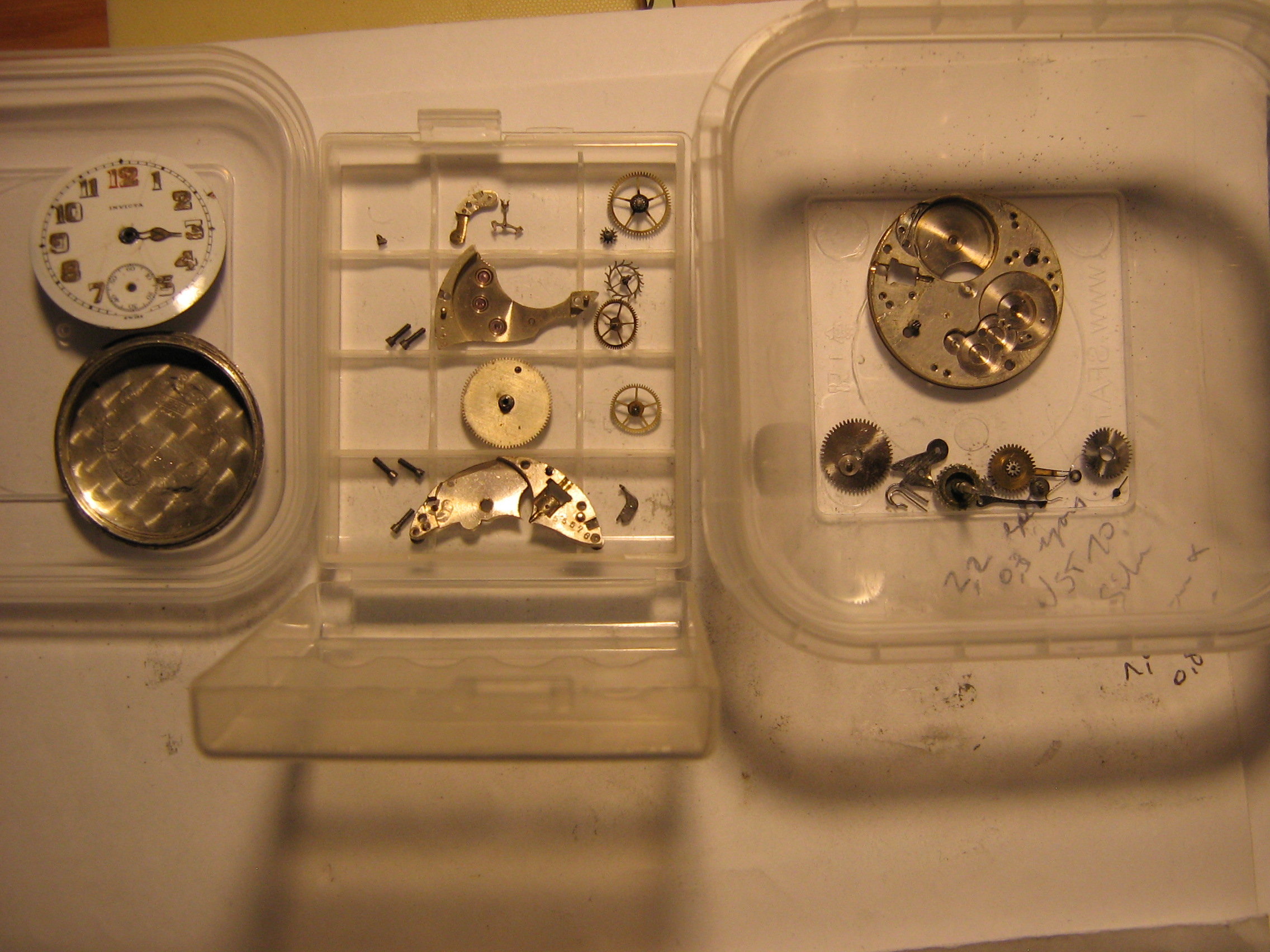

Door mijn gewauwel verwordt dit draadje weer tot een discussie over radium, dat was niet helemaal de bedoeling. @Chillekasper heeft een horloge met emaille wijzerplaat waarvan een deel van de radium lume al afgevallen is en de rest misschien wel wat los zit. Zie hier links op de foto:
Ik zou er liever helemaal niets mee doen. Loslatend radium is echt niet veilig, je besmet je werkplek en gereedschap. Om over je longen en je botten nog maar te zwijgen.
Dat is een horloge echt niet waard.
Ik denk dat het wel mogelijk is om dat goed te doen door de wijzerplaat onder vloeistof schoon te maken en vervolgens de vloeistof en het gereedschap af te voeren.
Zelf begin ik er in elk geval niet aan, ik werk sowieso niet aan horloges met radium.
