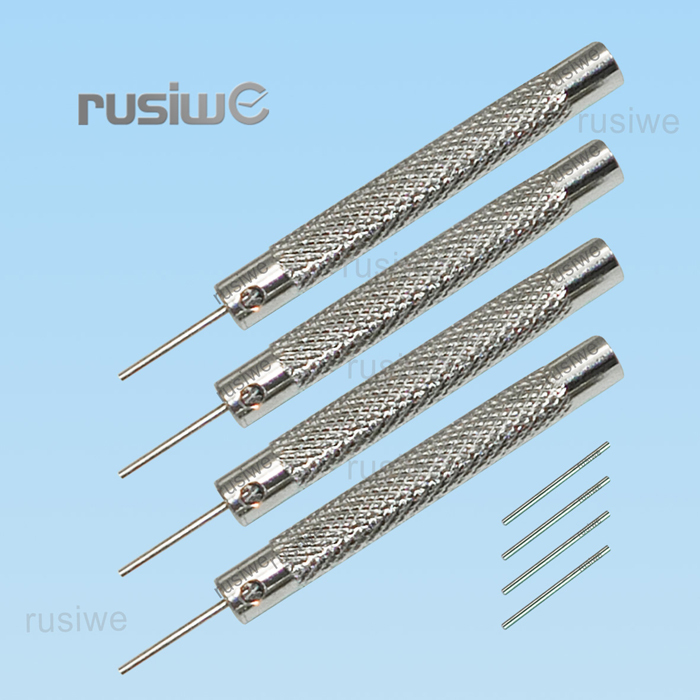

              Mooie Rado! Ik ben zo’n goedkope banden inkorter, met een hamertje en van die pennetjes waarmee je die pennetjes van het bandje er uit kan meppen. Met beleid natuurlijk, die pennetjes kunnen nogal vast zitten.
Dit soort pennetjes:
Een plastic houdertje voor het bandje en een hamertje. Zoiets
              @anon52595388na: dank voor je reactie en het grappige plaatje.
Begrijp ik het nu goed dat het om het even is op welk pennetje en aan welke kant ik gepast geweld ga uitoefenen?
              Correct
 Ik kijk meestal of er eventueel een pennetje wat dieper in de band zit, ik hoop dat die dan al eens los is geweest. Ik weet niet zeker of dit Rado bandje een originele is trouwens. Maar voor het inkorten maakt dat niet uit
