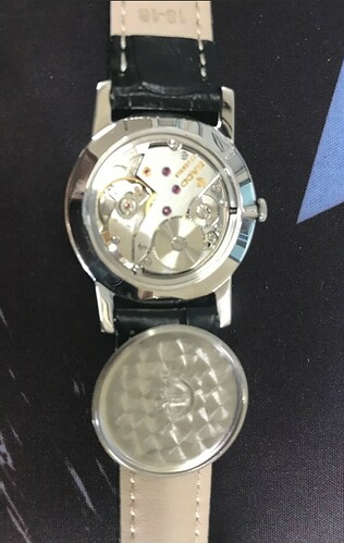

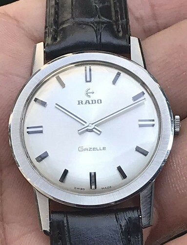

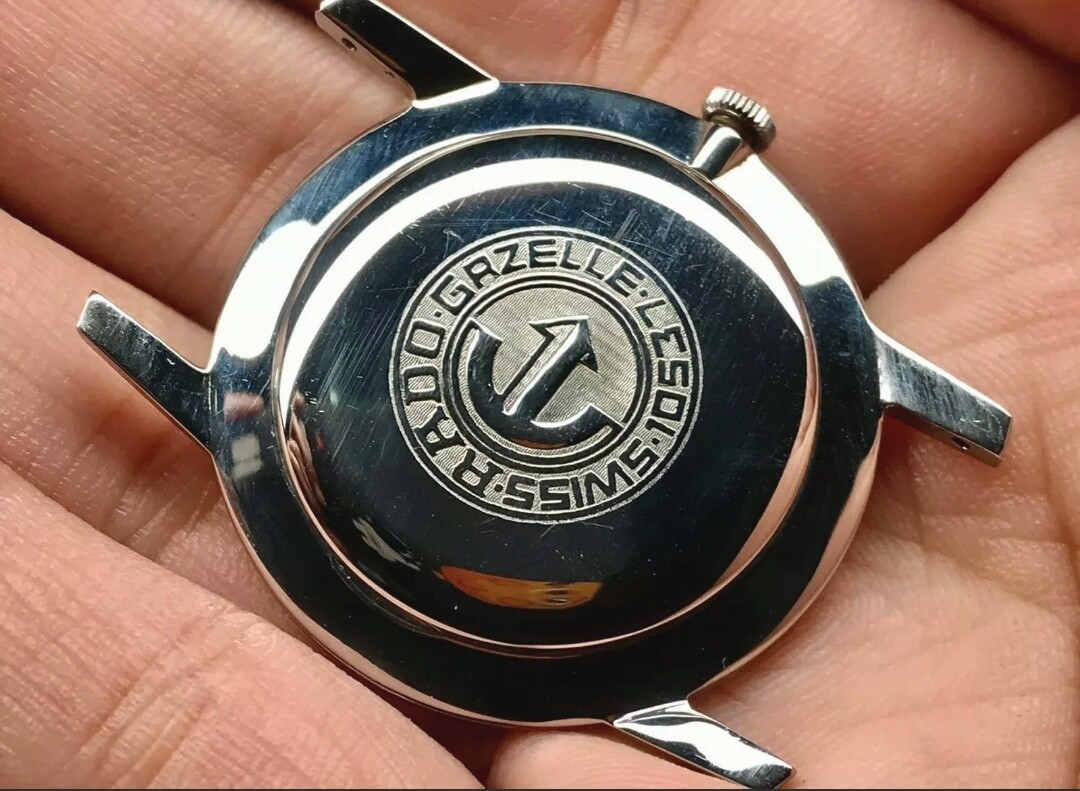

Korte vraag, ik krijg binnenkort een horloge van dit type en was benieuwd of jullie zo kunnen inschatten of dit een front loader is of niet (caseback kan open zoals zichtbaar is op foto 3 alleen heb ik indruk dat opening kleiner is dan plaat), ik heb nog geen tool voor glas plexi glas te verwijderen en zou dat graag op voor hand willen kunnen bestellen mocht dit nodig zijn.
Lijkt op een front loader. Grotere wijzerplaat dan het gat (lijkt geen losse spacer) aan de achterkant. Zou te zien moeten zijn aan de schroeven waarmee het uurwerk in de kast zit. Is er een betere foto van het uurwerk?

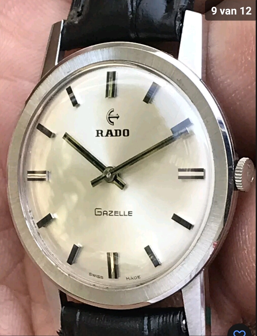

De geplaatste foto’s zijn van een ebay advertentie van het zelfde horloge en heb nog wel deze foto kunnen vinden.
Hier op lijkt het een bezel te zijn die los kan inderdaad.
Daar ziet het wel naar uit. Kast afplakken voor het geval dat je uitschiet. Mesje er tussen duwen en hij zou zo los moeten komen. Het glas kun je er dan zo afpakken. Meestal zit er ook nog een pakking tussen glas en kast maar ik weet niet of dit model dit ook heeft.
