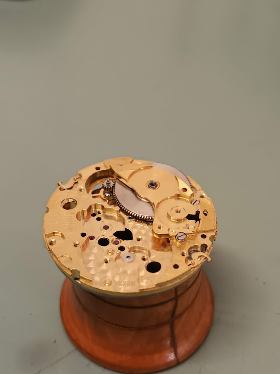

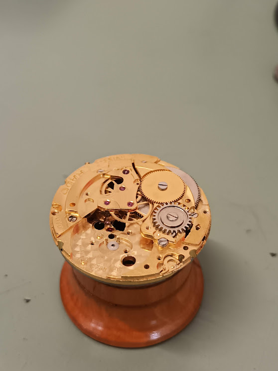

Nog even de prentjes van bij aankomst
demontage: de deksteen van de balanslagering klopt niet. Die konden we vervangen met de incabloc doosjes die we hadden. 1 van de ankerpaletten zit los. Het uurrad komt niet van het rad met minuutpijp. Wijzerspanning te zwak. Sommige schroeven zijn ondereen gewisseld.

Montage
Montage voorzijde
Balansmontage en tussentijdse timing met halfopgewonden veer
Automaat module montage

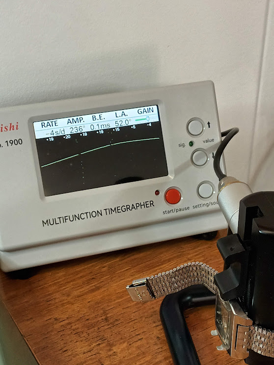

eindtiming. het verschil van 24 seconden horizontaal of verticaal, valt mooi binnen de marge van 25 seconden die acceptabel zijn. Hadden het nu 40 seconden geweest, hadden we er nog vanaf gebleven en iets meer gecompenseerd afgeregeld. Verders ziet het er mooi uit en die 24 seconden verschil gaan nog bijtrekken eens ingelopen vanavond
