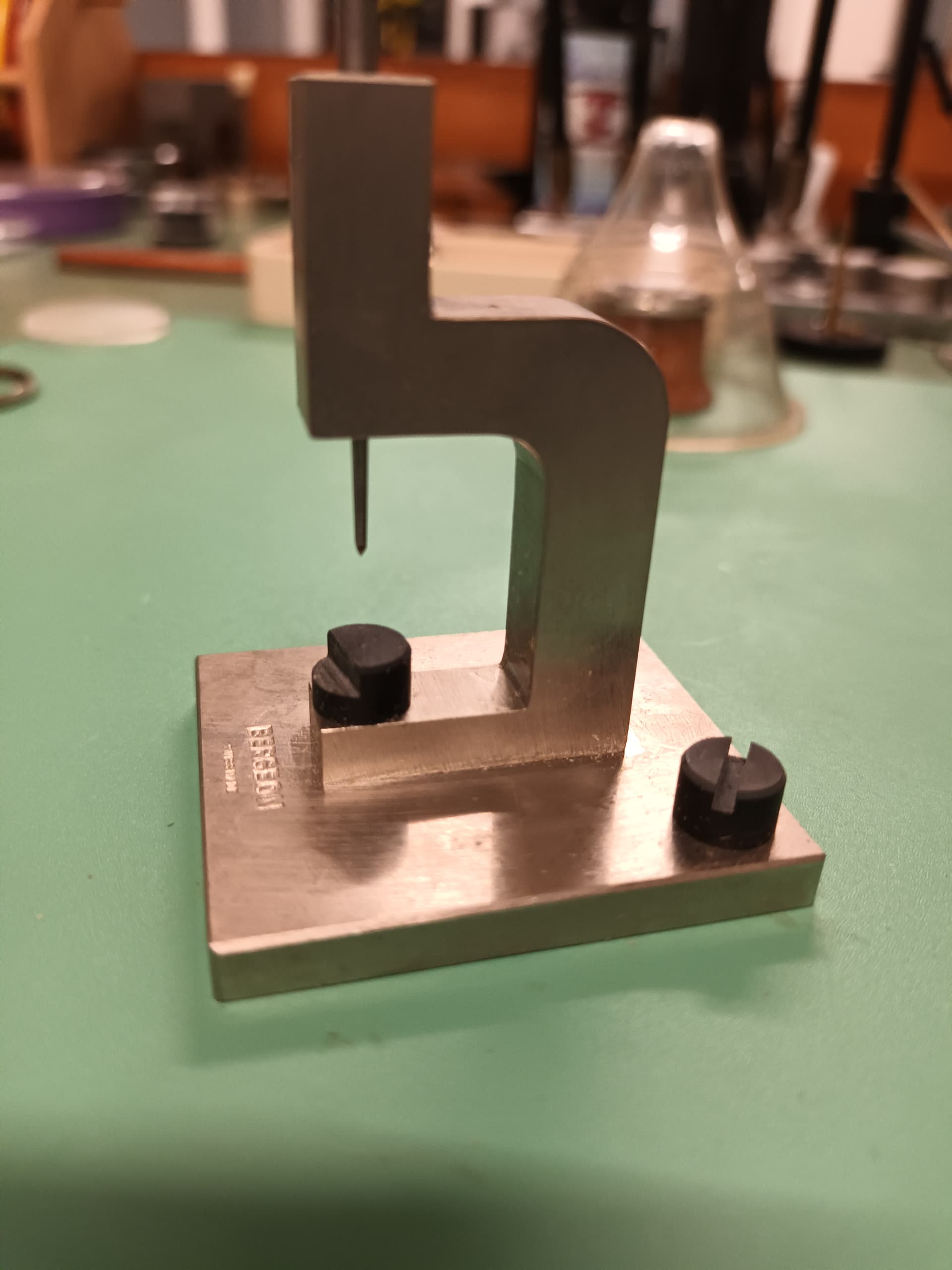

Als men gereedschap aankoopt goed uitkijken dat er geen beschadigingen aan zijn zeker een balanswaag, een beschadiging aan de bekken dan is het voor de vuilbak. voor voorbeelden Selva hobby klok daar staat ook een balanstappen afronder onmisbaar stukje gereedschap
Deze tool is al geruime tijd uit productie en niet meer nieuw te verkrijgen. Zijn broertje voor het zijdelings frezen ipv loodrecht frezen nog wel dacht ik, maar die is voor banden met schroeven en niet echt geschikt voor de balansbanden zonder schroeven. Zal morgen de verschillende versies even op foto zetten
Dit vertelde @wbcoupe mij inderdaad ook, goed opletten dus. Loepje mee zondag en maar kijken wat ik kan vinden. Volgens mij zijn ze nog steeds wel vrij prijzig. Waterpasje lijkt mij ook wel goed dat het erop zit. Thanks voor de tip in ieder geval.
@lassale ik heb ondertussen de tool iets beter gefotografeerd. Het wijst zichzelf uit: spiraal eraf, zwaartepunt bepalen en markeren op de balanswaag, op het aambeeld leggen en frezen op de markering, t is een piepkleine frees
Deze tool gebruik je enkel en alleen voor banden zonder schroeven

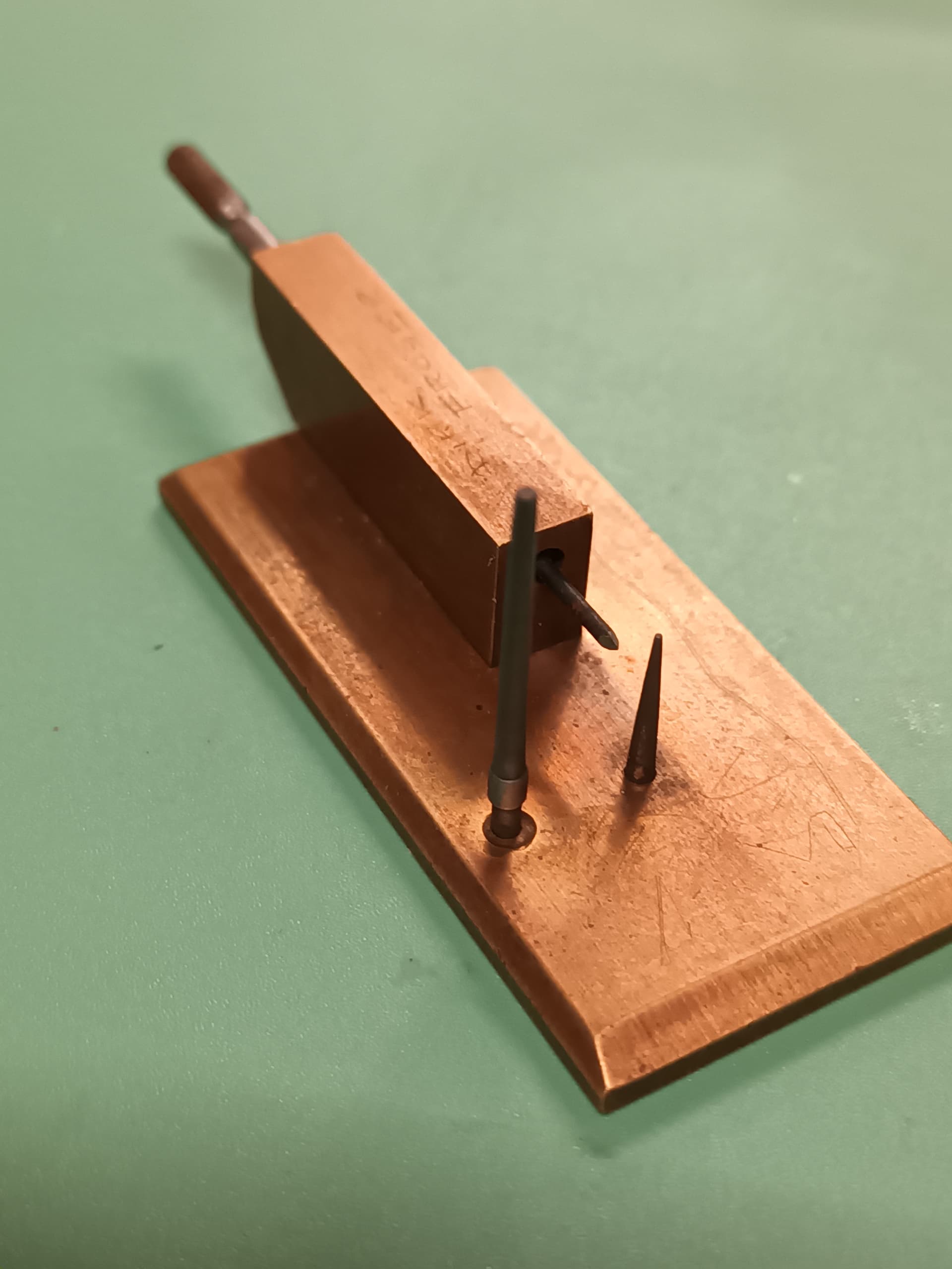

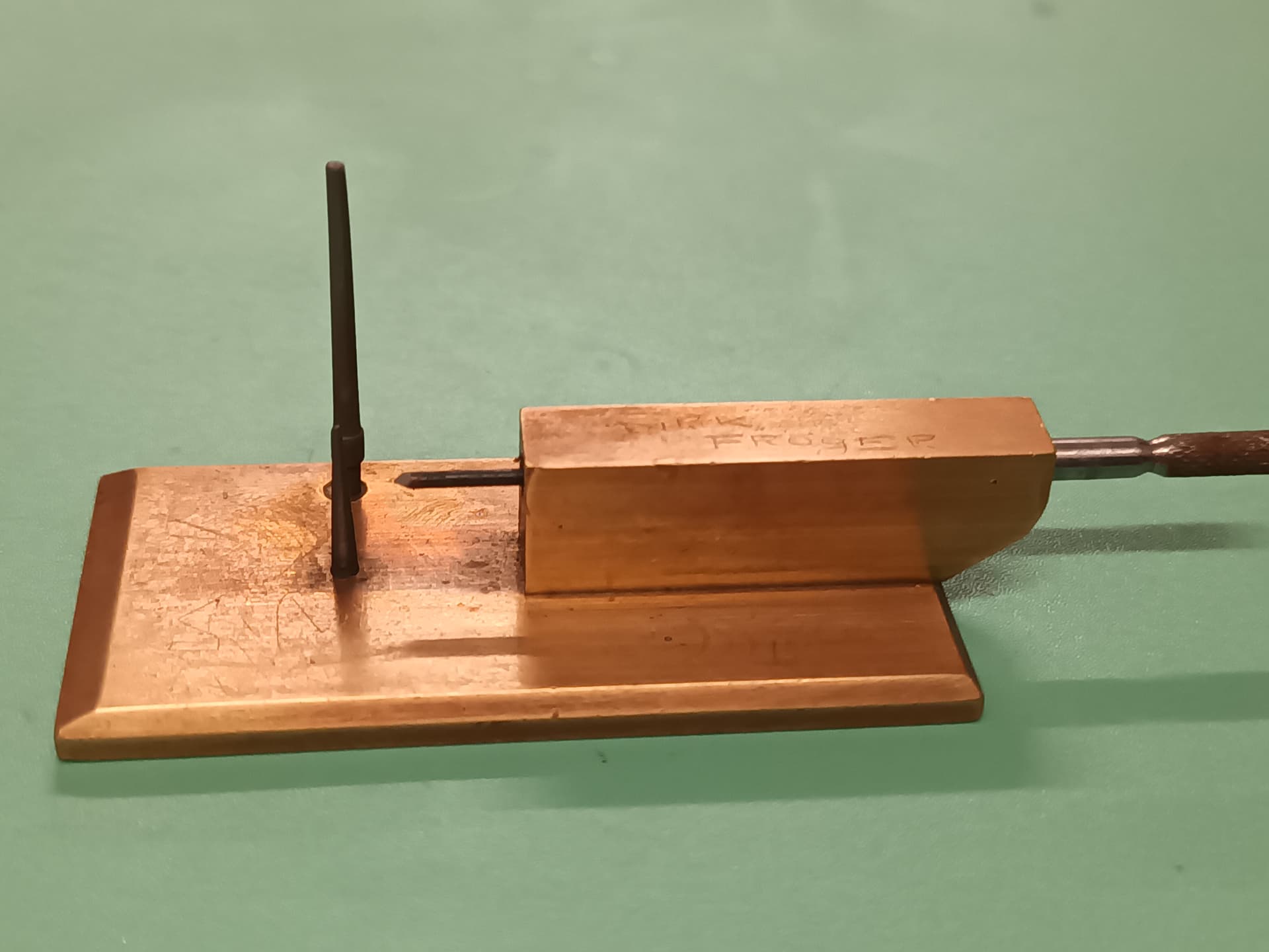

Voor balanbanden met schroeven zijn er tal van tooltjes, wij hebben er nog 2

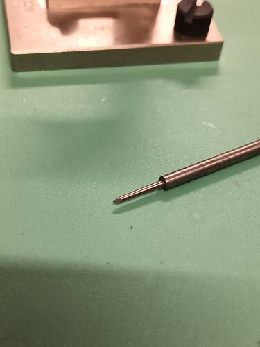

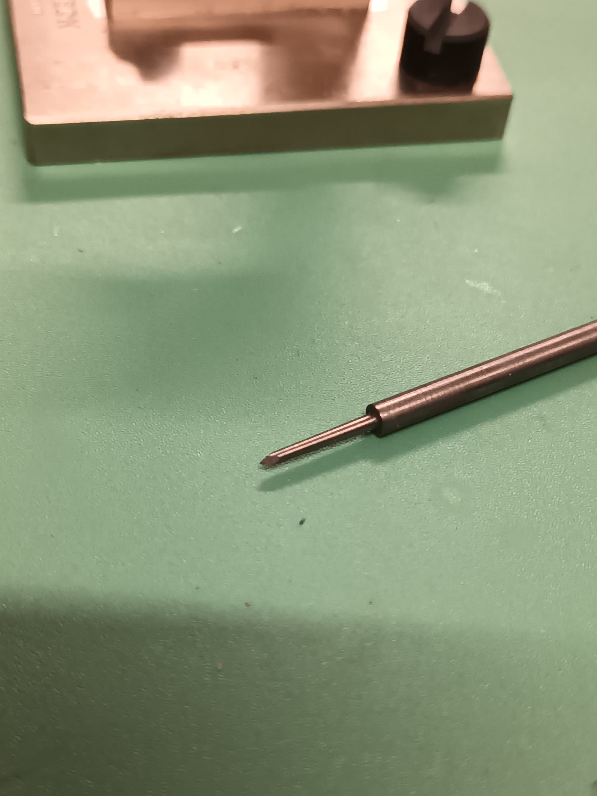

De tool om zijdelings te frezen op de schroef
Je hangt de balans met brug op de conische pin, je houdt de band vast tussen je vingers en dan frees je op de kopse kant van de schroef wat weg

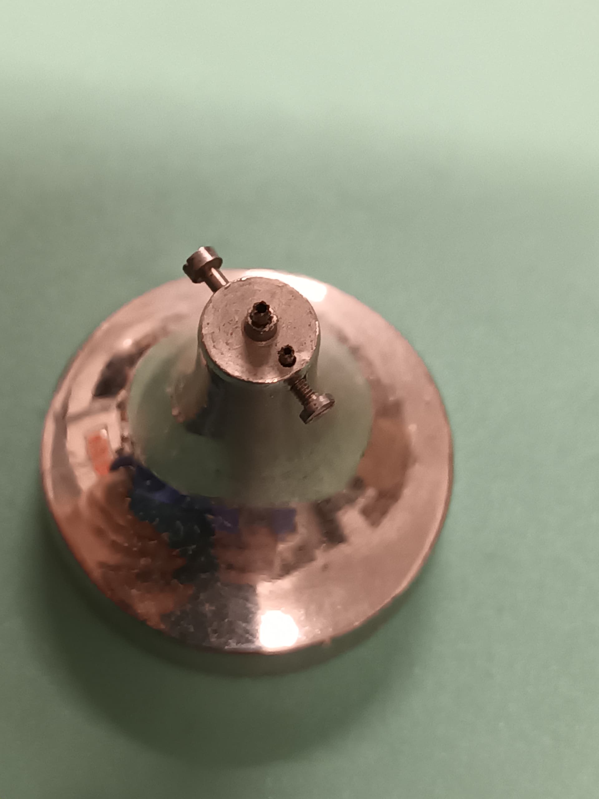

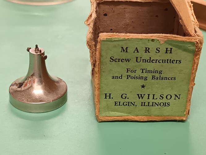

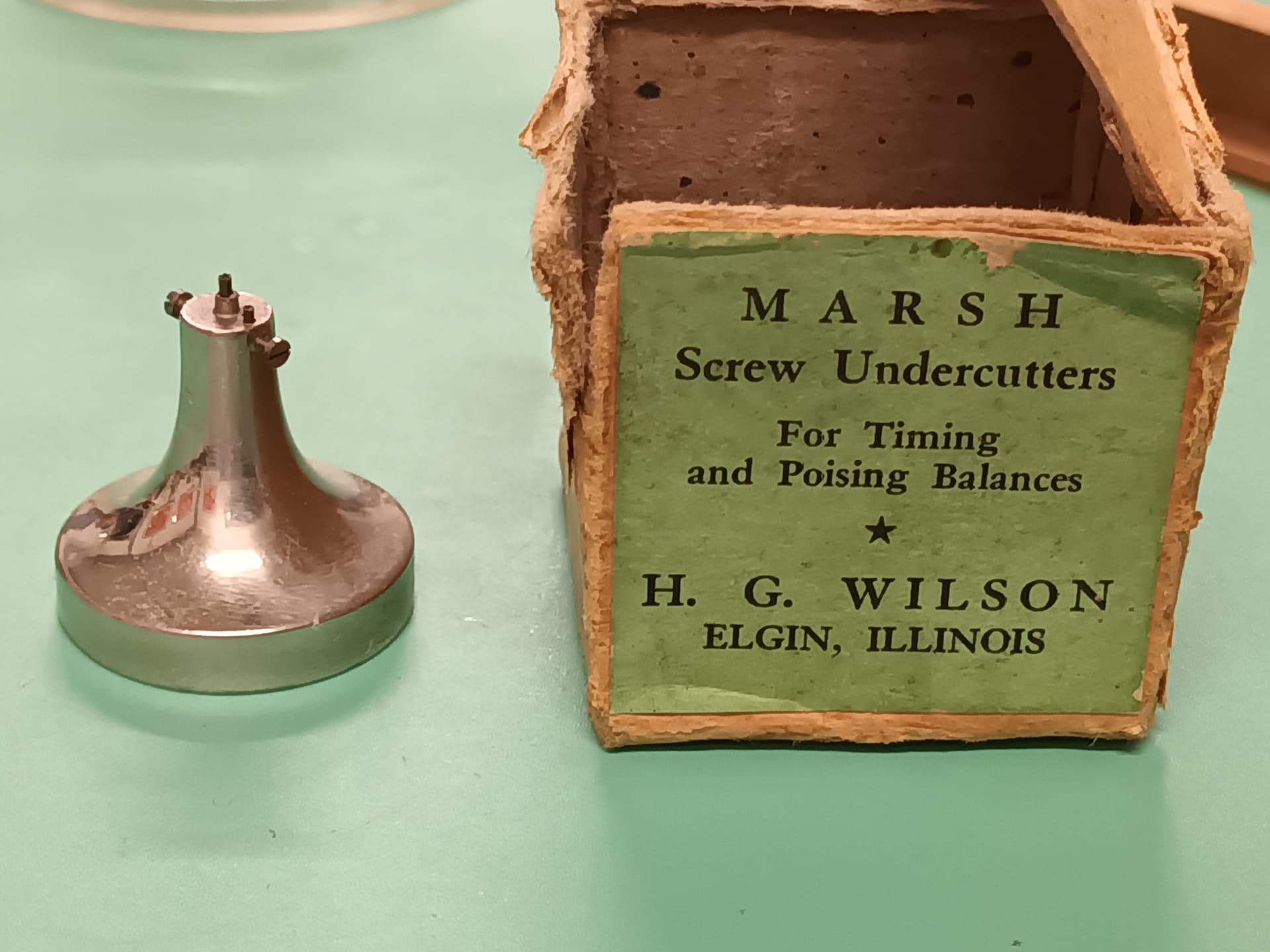

We hebben ook de tool van marshall om dat uit het zicht te doen. Je verwijdert de schroef die lichter moet uit de band, je zet hem op het freesje, dan schroevendraaiertje in de schroefgleuf en ronddraaien en dan terugplaatsen. Je verwijdert dan gewicht uit het zicht.
Er zijn ook nog tools om gewicht van schroeven weg te nemen middels vijlen. Hebben we gehad maar vonden we niet zo praktisch. En eigenlijk bij deze balans moest ik met de tool werken omdat je niet op een band gaat vijlen, maar doorgaans als het een schroevenband is doe ik uit de losse hand vijlen met het oliesteentje om gewicht weg te halen of reglagerondellen steken om gewicht toe te voegen.
