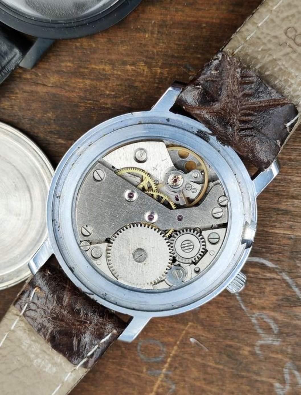

Ik heb deze Raketa Copernic op internet gevonden. Echter vraag ik me af of het wel helemaal klopt. Op het uurwerk staat namelijk geen enkele inscriptie. Alle andere voorbeelden die ik gevonden heb hebben op zijn minst een nummer op het uurwerk. Ik heb dus sterk mijn twijfels of dit uurwerk origineel is. Weet iemand meer?

Het uurwerk is een Raketa 2609HA. Deze komen regelmatig voor zonder type aanduiding op het uurwerk. Jouw uurwerk is vrijwel zeker echt, ik zie ook geen reden waarom een dergelijk USSR uurwerk nagemaakt zou worden, gezien de relatief geringe waarde.
Kijk even hier: http://www.ranfft.de/cgi-bin/bidfun-db.cgi?10&ranfft&2&2uswk&Raketa_2609_HA voor een voorbeeld (met type inscriptie) en de technische specificaties.

Geloof dat de ‘echte’ Copernics een 2609.HP (2609НП) zouden moeten hebben ipv de HA - iets met hogere precisie, maar dat zal wel marginaal zijn, het blijft een Rus… :ru:
Wat betreft het ontbreken van markeringen: het zal inderdaad wel ‘echt’ zijn (als in: geen namaak - hoewel ik wel eens verhalen heb gehoord over China…) maar weet wel dat er behoorlijk wordt omgeknutseld met Oostblok-horloges, zeker de populaire modellen.
Hoeft op zich geen probleem te wezen, maar als je een ‘originaliteit-freak’ bent kan je gerust ook nog even verder zoeken, het zijn beslist geen zeldzame modellen.

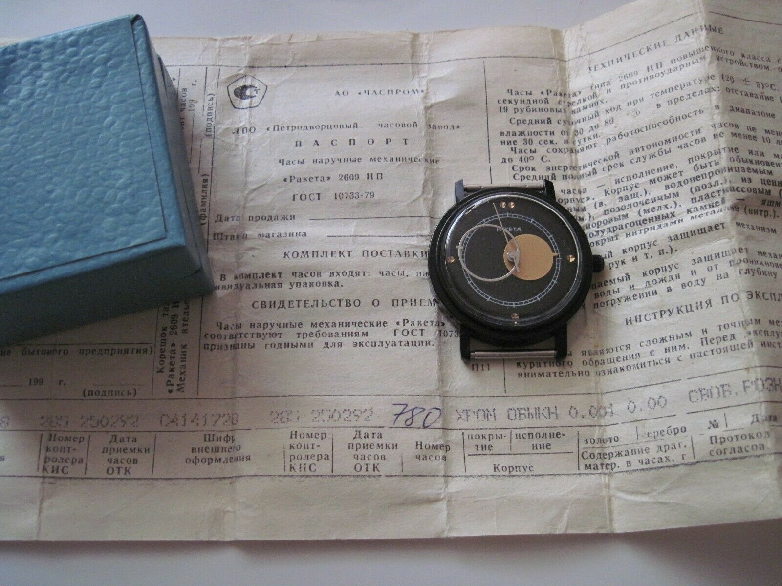

Zag toevallig op Ebay eentje met ‘paspoort’ (de mijne heeft er ook één, maar even niet bij de hand).
Let hierbij dus op de vermelding 2609НП!
200 Eypo, da’s wel wat dol hoor :money_mouth_face:

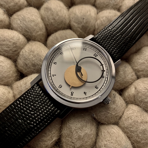

Zo’n zwarte dial is ook wel erg mooi eigenlijk haha. 200 lijkt me inderdaad een beetje prijzig, hoewel ik zoals je al zei de prijze erg uiteen zie lopen op internet!

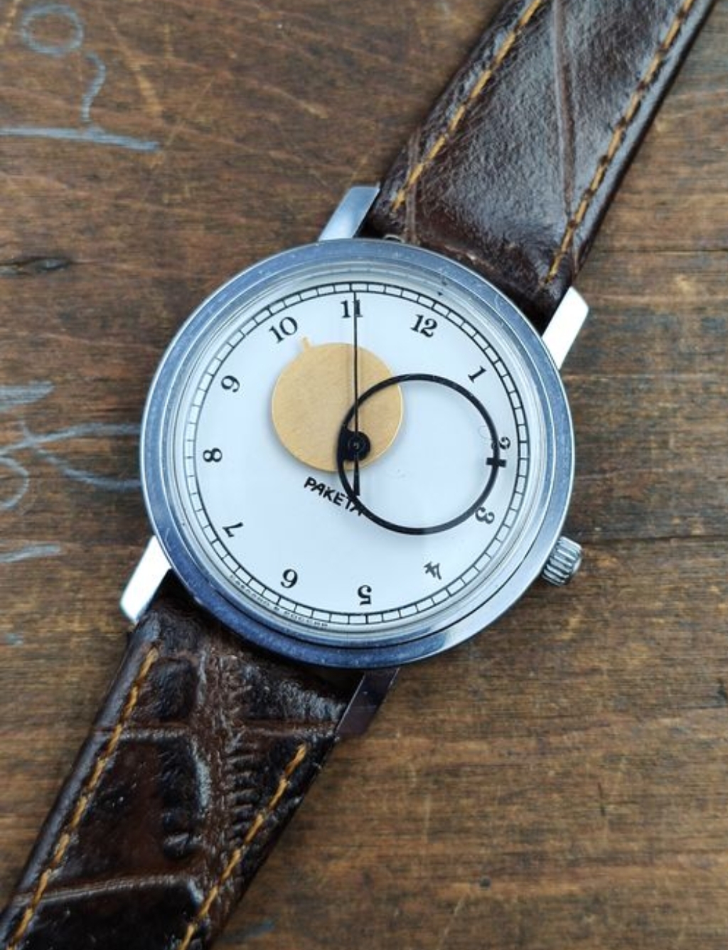

Tja, en dan is er ook nog de grijze met de textured dial… ook mooi!
Ik kon toen ter tijd kiezen tussen zwart en wit, nieuw in doosje - tja… moet ik er wel bij zeggen dat de witte dial ‘in real life’ toch wel erg eenvoudig bleek - zou me niet verwonderen als ‘t gewoon karton was!
