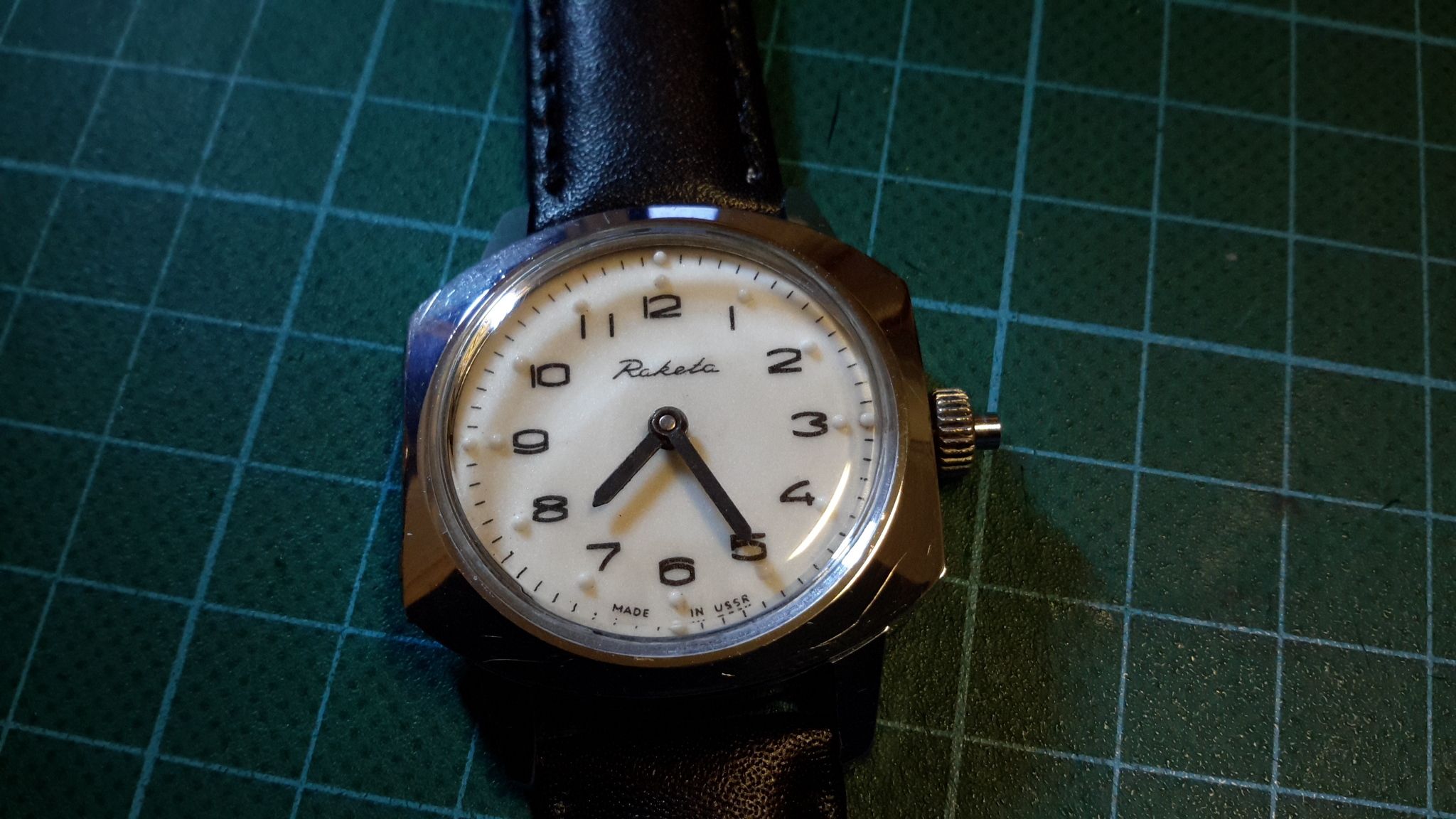

Van NickW een Raketa blindenhorloge overgenomen die in de te koop sectie stond. Het horloge liep niet en om wat te oefenen met het schroeven aan horloges was dit horloge perfect. De prijs was laag dus mocht het repareren niet lukken dan was er nog geen man overboord. Vanavond dus de Raketa eens gedemonteerd en ben ik begonnen met de onderdelen schoon te wassen.

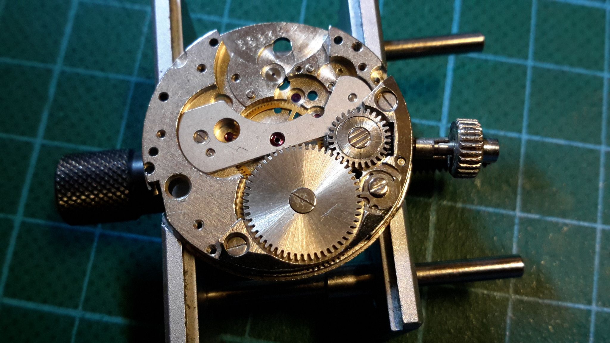

Er kwam nog een heleboel rommel uit het uurwerkje.

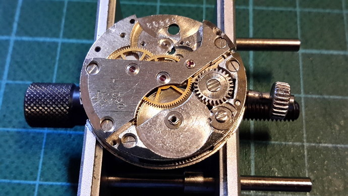

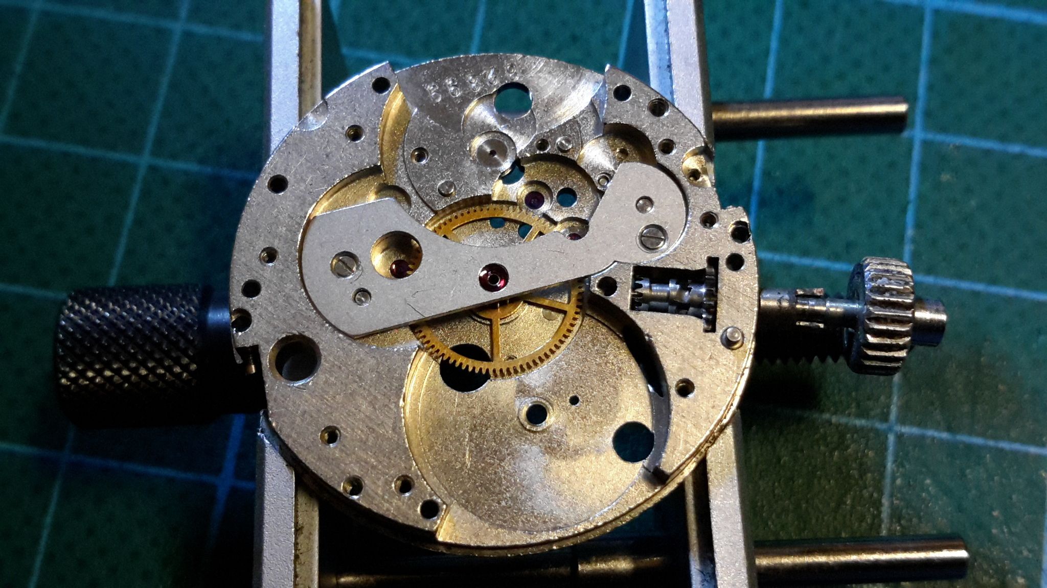

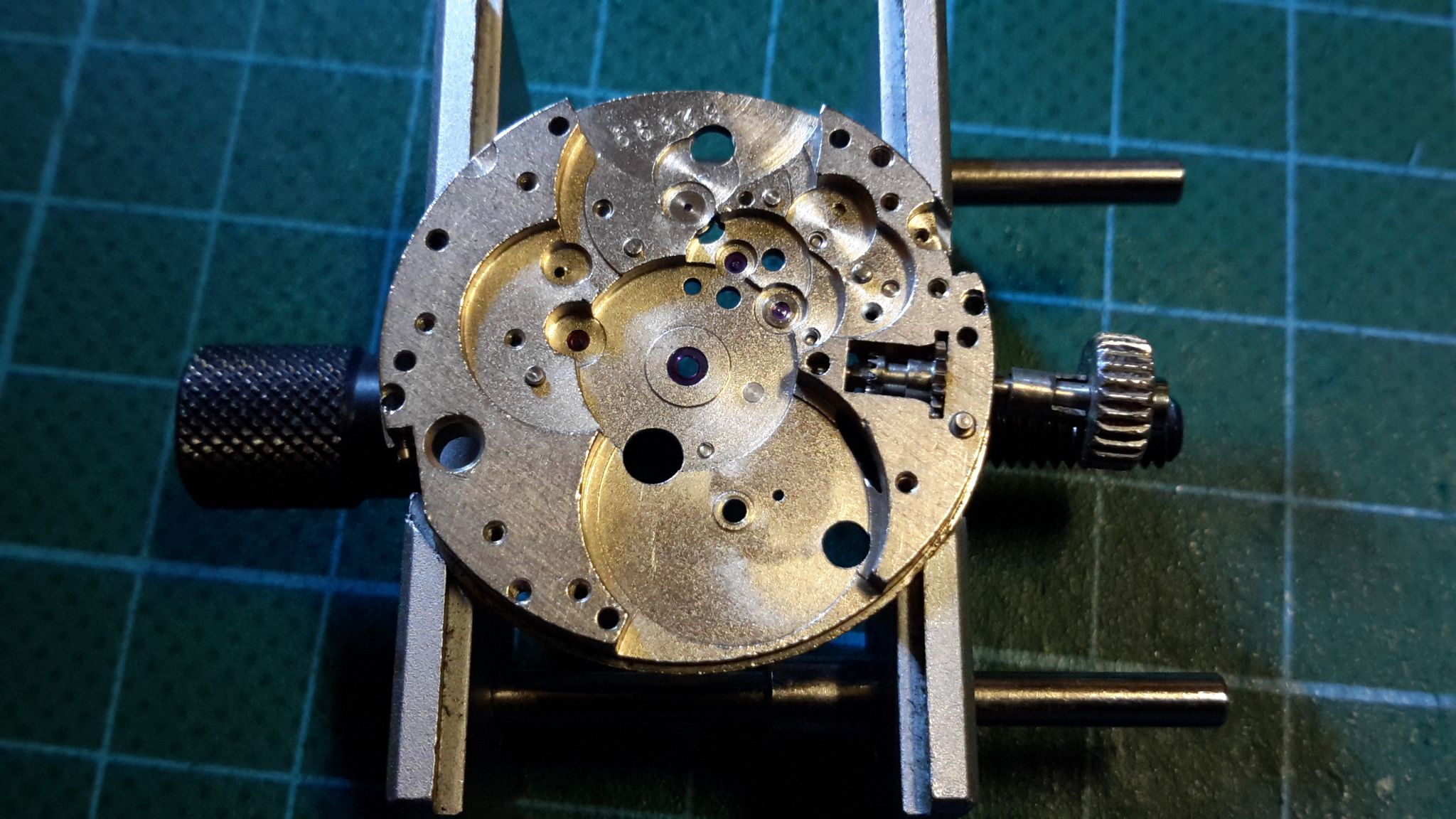

Alle onderdelen lijken intact te zijn. Er zit hier en daar wel wat vuil tussen de tanden van de tandwielen, maar dat heb ik er tussenuit gehaald. En als alles schoon is kan het monteren beginnen. Dit is het leuke gedeelte.

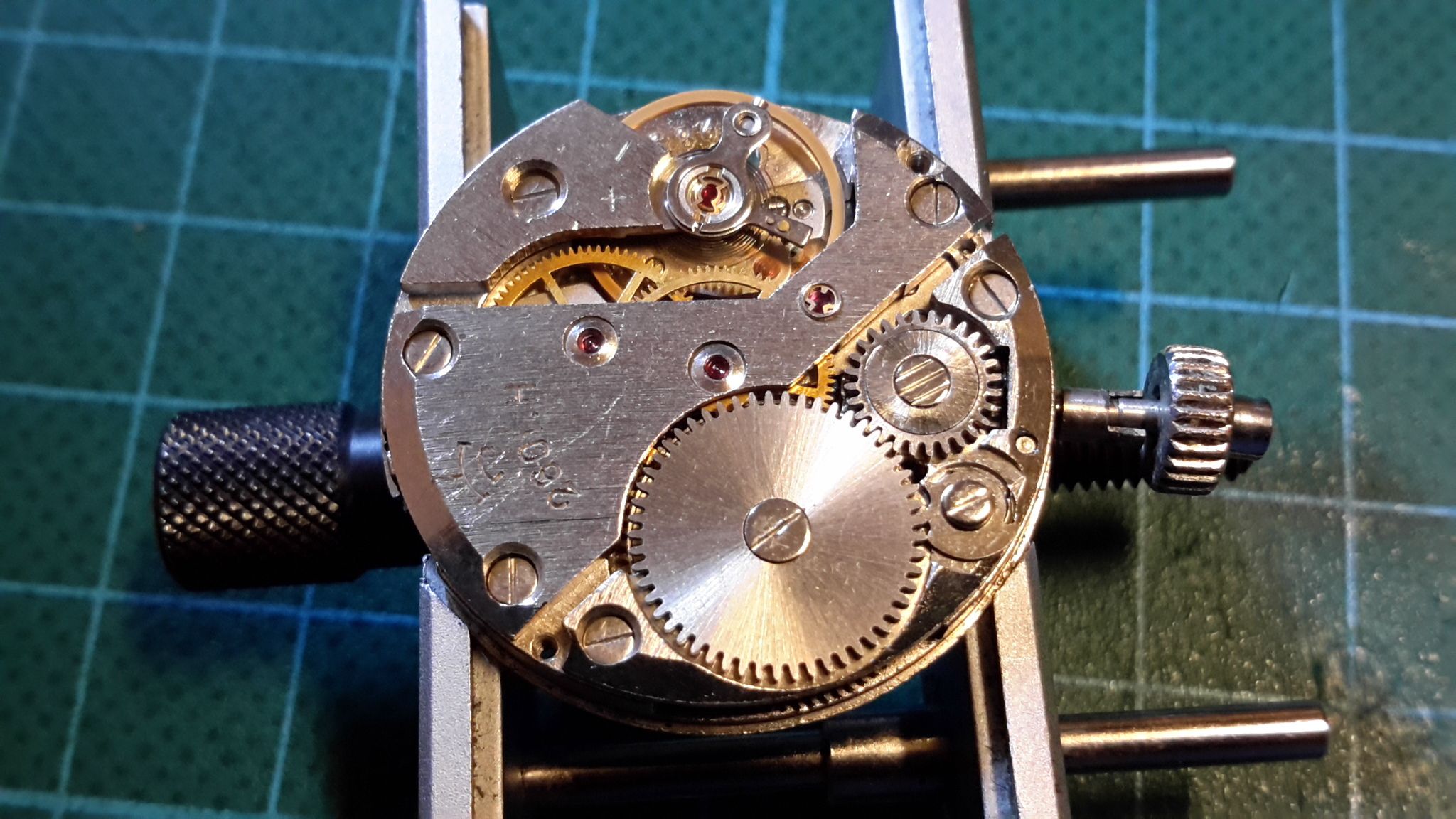

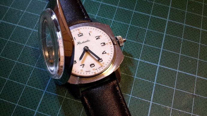

Zo’n Raketa uurwerk zit eigenlijk vrij makkelijk in elkaar en het is leuk om te doen. Helemaal happy uiteraard als het ook allemaal lukt en het horloge het weer doet.

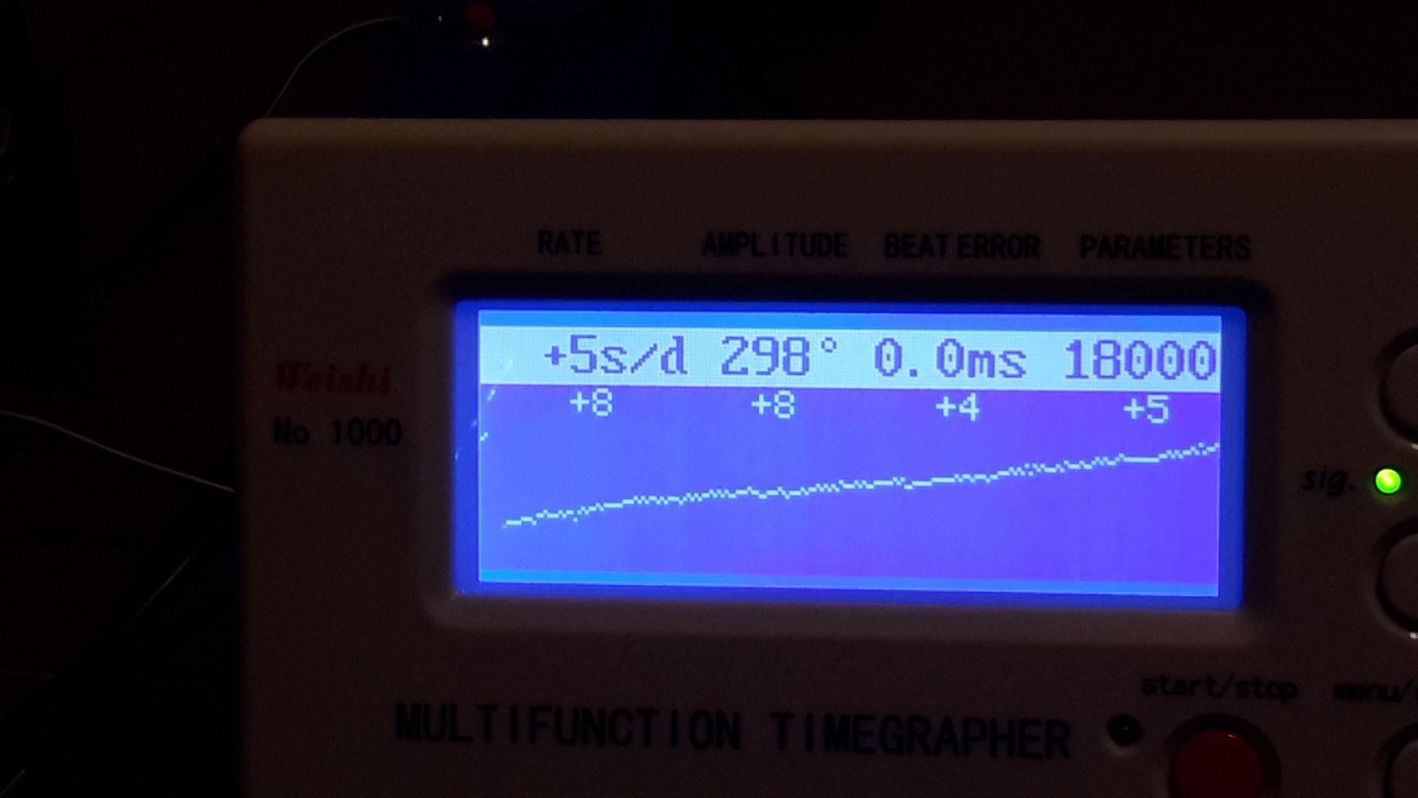

Toch elke keer weer een mooi moment als de balans begint en een uurwerk tot leven komt.
Mooi gedaan; ik ben me ook een beetje aan het bekwamen in dit werk, dus ik zie allerlei punten van herkenning.
Alleen zo’n mooie timegrapher heb ik nog niet, die staat nog op m’n verlanglijstje.

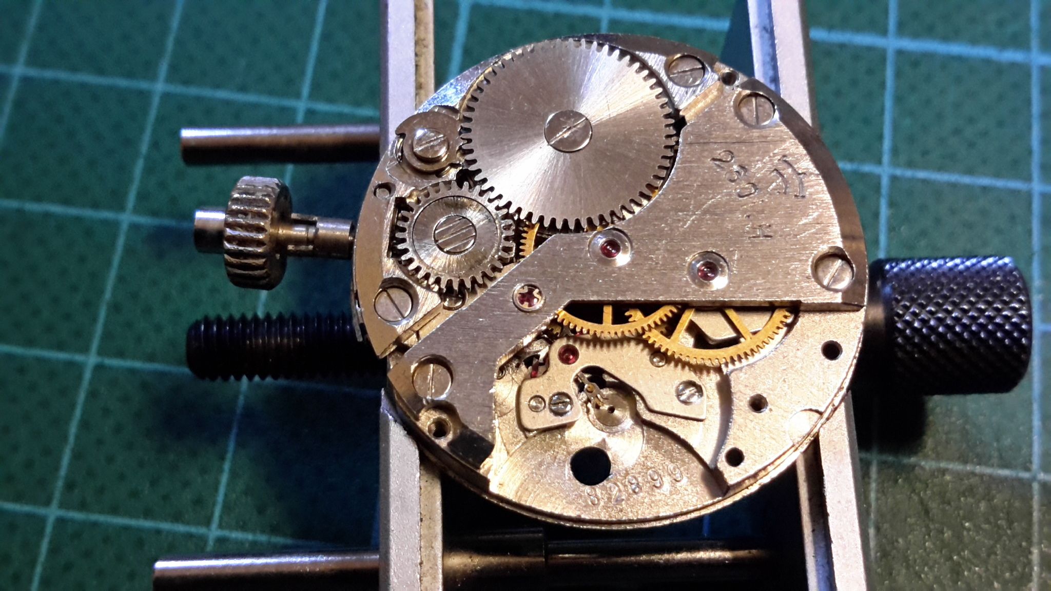

Ik heb wel ooit meer een Raketa gedemonteerd en weer gemonteerd. Dus ik had nog wel wat onderdelen…dacht ik. En dan blijkt dit toch een iets ander uurwerk te zijn. Dus dan moet ik helemaal blij zijn dat alle onderdelen nog goed zijn en dat het alleen maar een vervuild uurwerk blijkt te zijn.
Deze uurwerkjes worden op ebay volop per 10 of 20 stuks te koop aangeboden, onderdelen genoeg .
Maar ik zie nu dat bij dit uurwerk hele dikke asjes zijn gemonteerd voor de wijzers.
Ok, dat weet ik dus niet. Dit is een 2601.H
Schijnt iets anders te zijn dan de normale Raketa uurwerken. Of er onderdelen uitwisselbaar zijn weet ik niet.
Ik heb nu zitten kijken naar dit soort horloges op ebay, maar van de meesten is, logisch natuurlijk, de wijzerplaat zeer vies en vergeeld door het voelen met de vingers. Deze is dan nog eigenlijk heel mooi.
Klopt, het meerendeel ziet er eigenlijk niet meer fris uit… Een van de redenen dat ik deze toen had besteld, die ziet er nog mooi uit maar is toch uit de ussr
