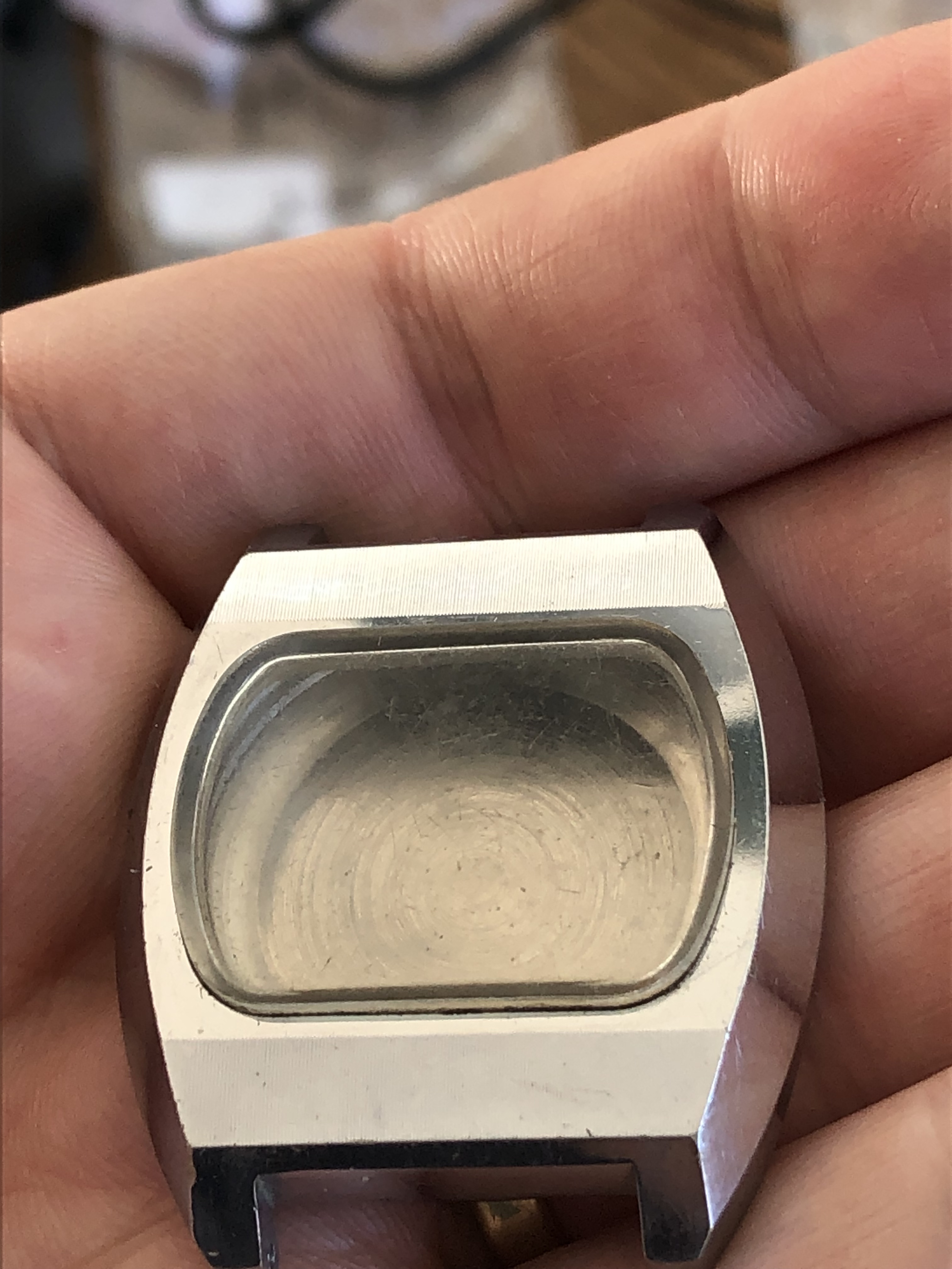

Raketa tv glaasje verwijderbaarheid?
Ik ben begonnen om een oude Rus weer tot leven te brengen met een Zim 2609 uurwerk in de volgende kast
Het polijsten van de kast is niet een uitdaging, maar ik hou ervan om weer alles weer fris te hebben…
Alleen dan moet het glaasje eruit, maar is dat beschaafd te doen of moet ik accepteren dat dat niet schoongemaakt kan worden?
Seiko heeft ook zulke constructies dus misschien tips vanuit die hoek.
Bram
Lijkt mij een verchroomde kast? In dat geval niet te veel polijsten zou ik zeggen. Gewoon oppoetsen met wat chroom poets. Relatief zacht Acryl glaasje? Dan ook poetsen met Brasso oid. Bij Vostok Amphibia’s werkt dat prachtig.
Leuke kastvorm trouwens!
Glaasje zal gelijmd zitten. Kast 10-12 minuten in de oven op 60 65 graden.
De lijm zou dan zacht moeten worden en dan kun je hem eruit drukken.
Als het plexiglas is zou ik hem id gewoon oppoetsen.
