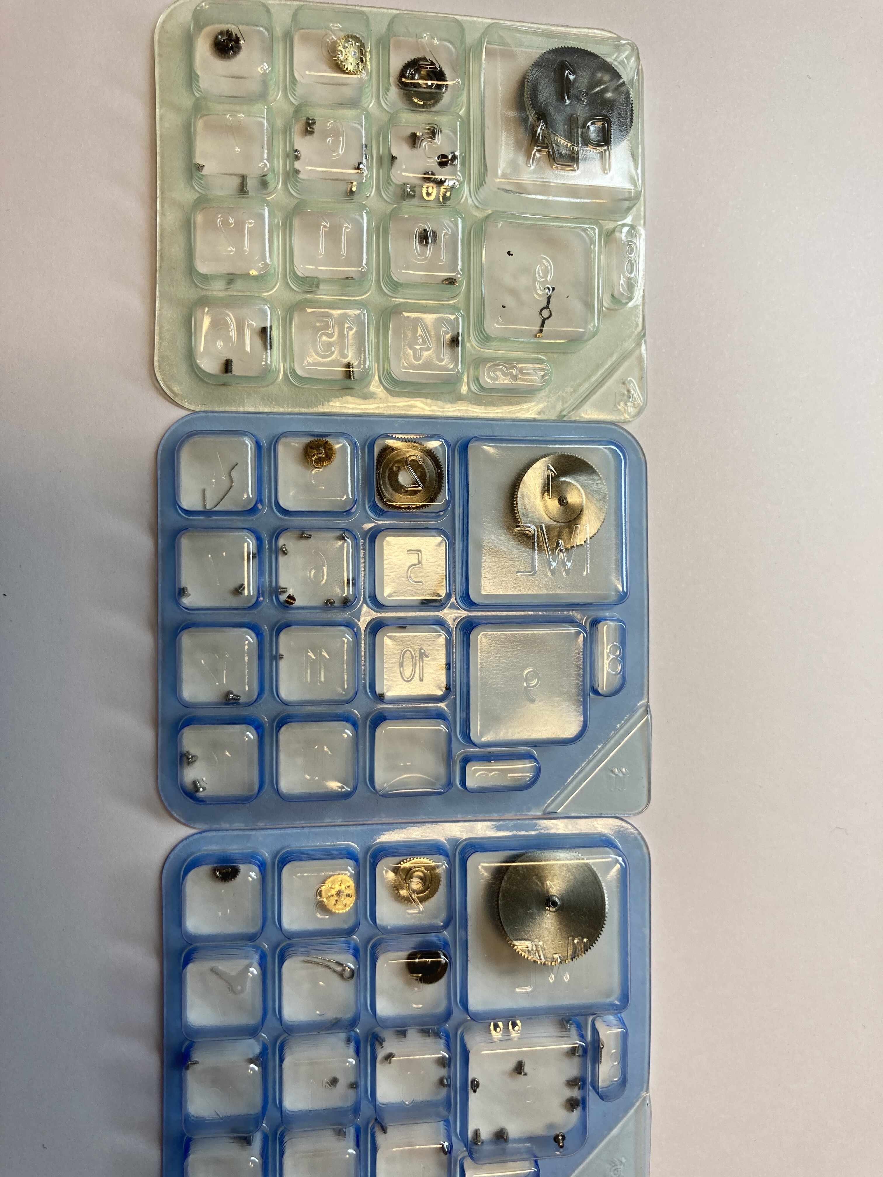

Dit is de moderne / effectieve manier van werken. Hele set met onderdelen en schroeven die standaard vervangen worden. Geen oude afgekloven schroeven die misschien afbreken bij het aandraaien.
Set is per kaliber verschillend.
Middelste is een 2892 en onderste een 7750
Mooie verpakking… nog niet gezien zo.
Ik heb ook de onderdelen per caliber opgeslagen en ook setjes schroeven per caliber.

IWC setjes, zie ik.
Ik begreep dat die al service-sets hadden voor hun perpetuals in de 90’s.
