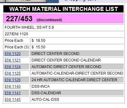

als ik het goed heb, heb je nodig onderdeel #227; we kijken in de uitwisselbaarheidstabel bij Jules Borel:
daar staat dus dat het rad #227 niet langer leverbaar is, maar identiek zou zijn aan oa de Enicar 1126, en die heeft onze goede vriendin Albertine op Ebay in de aanbieding, 3 voor $5 :
Succes,
Paul
Succes,
Paul
