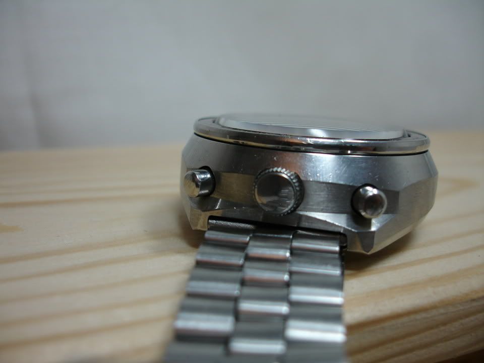

“Bullhead” is zijn bijnaam, door de stand van de chronopushers tov het horloge. Eigenlijk is het niet meer als een 90 graden gedraaid uurwerk in de (aangepaste) kast met aangepaste wijzerplaat en dag/datum schijven.

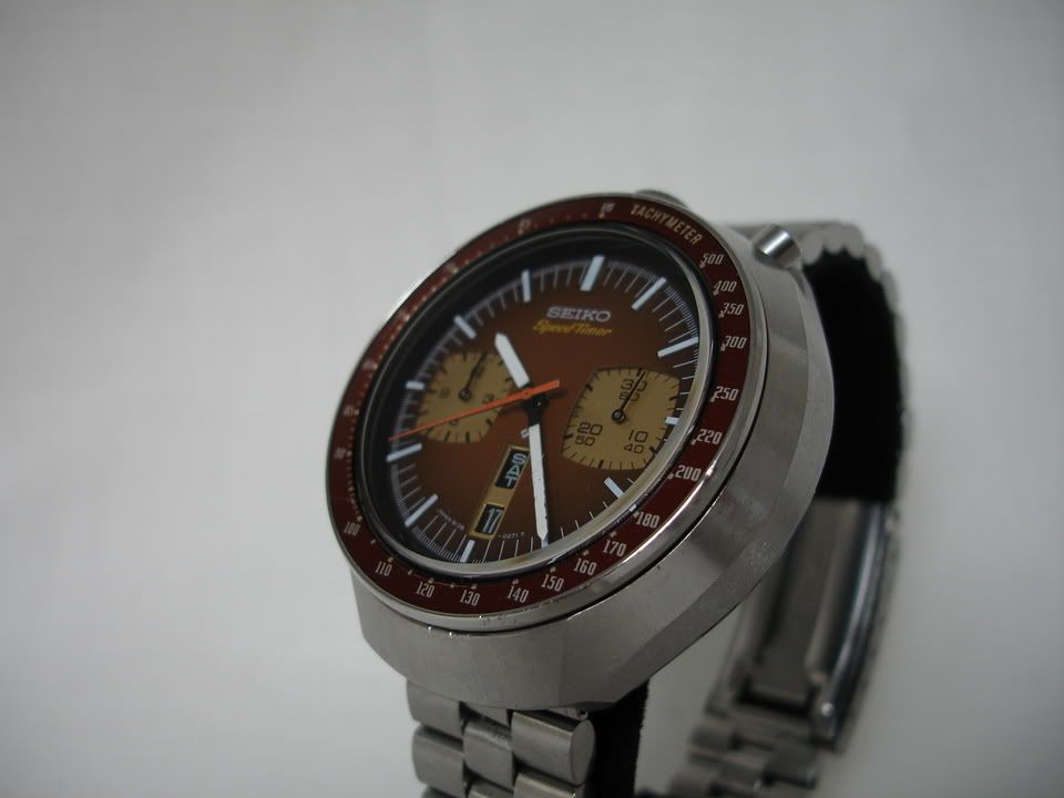

Ik had mijn twijfels over de originaliteit van het horloge met name door de rode secondewijzer en de volledig witte uren en minutenwijzer.
Deze Speedtimer is alleen voor de japanse markt (6138-0040) bestemd geweest en bij de speedtimer versies horen deze wijzer, gelukkig bevestigd door andere Seiko Malloten :D:D
De buitenlandse versies (6138-0049) hadden ‘Chronograph Automatic’ onder Seiko staan en dus ook een gele seconden wijzer en “gevulde / normale” wijzers.
Verder hebben de “Speedtimers” nog een zgn Kanji-date wheel, ofwel een japanse dagaanduiding.

Deze Seiko is groot en zwaar!! 44 mm breed, 50 mm lang en 16 mm hoog, daarbij schuin aflopend. De band geeft zo goed als geen steun aan het klokje.
