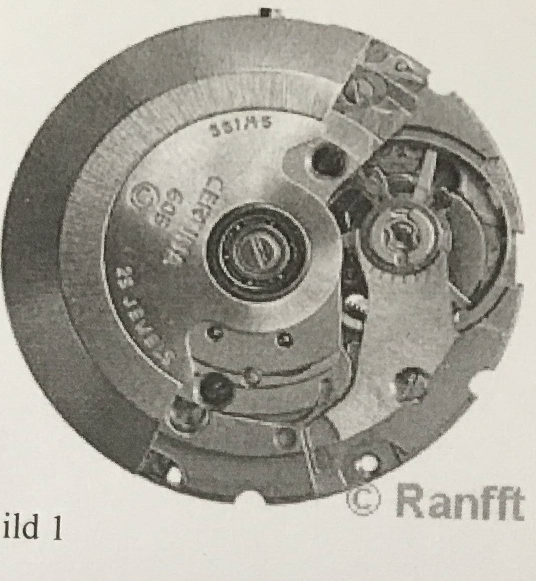

Ik heb een uurwerk met een ETA 2872 gekocht, deze loopt voor. Hoe kan ik deze regelen? Heeft iemand soms een technische tekening met beschrijving hoe ik het werk kan

Maar op mijn tekening staan er 2 regelaars, 1 links en 1 rechts. De linkse moet ik naar rechts of naar links bewegen om ze fijn te regelen.

Rechts is je pitonhouder; daar inderdaad niet aan zitten - dan verander je de beat-error. De linker is je Etachron-kompas. Let daar op dat je niet de hoek verandert van het scheef-zittende (want dat moet juist!) messing houdertje. Daarmee kan een horlogemaker de speling instellen die de spiraal in het kompas heeft om heen en weer te bewegen daarin. Kom ook vooral niet tegen de spiraal zelf aan, want die kan niet veel hebben.
Maar een eenvoudig te onthouden regel is deze: Als je de effectieve lengte van de spiraal inkort, gaat het horloge sneller lopen. Met jouw foto in deze positie betekent dat --> naar links. En naar rechts uiteraard langzamer. Omdat je geen kompas"naald" hebt op dit uurwerk, is het zonder afregelapparaat een tijdrovende klus om af te regelen. Als je het kompas echt een stukje ziet opschuiven, praat je zo over een halve tot hele minuut per dag verschil.
Hartelijk dank! Ik probeer het alvast. Heb het uurwerk op deze manier tot op -5 sec per 24u gekregen.
