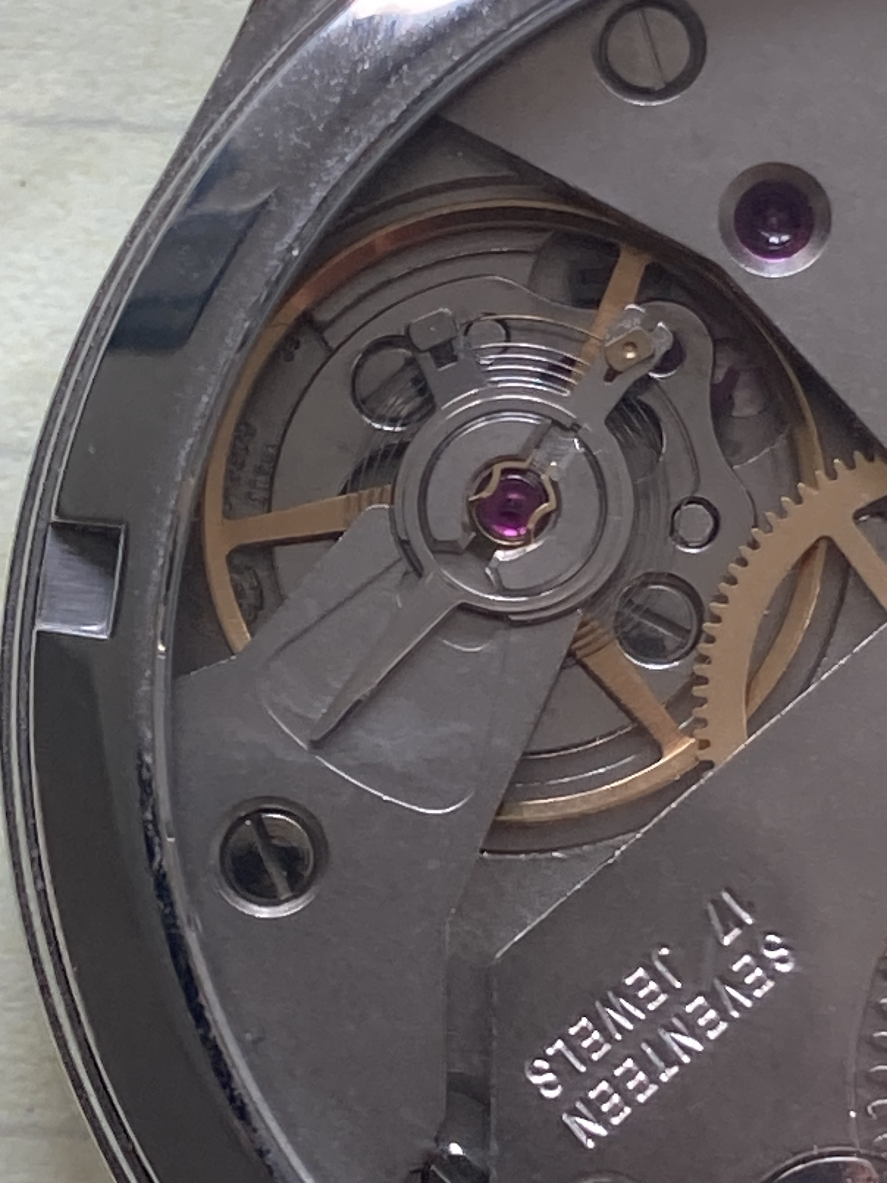

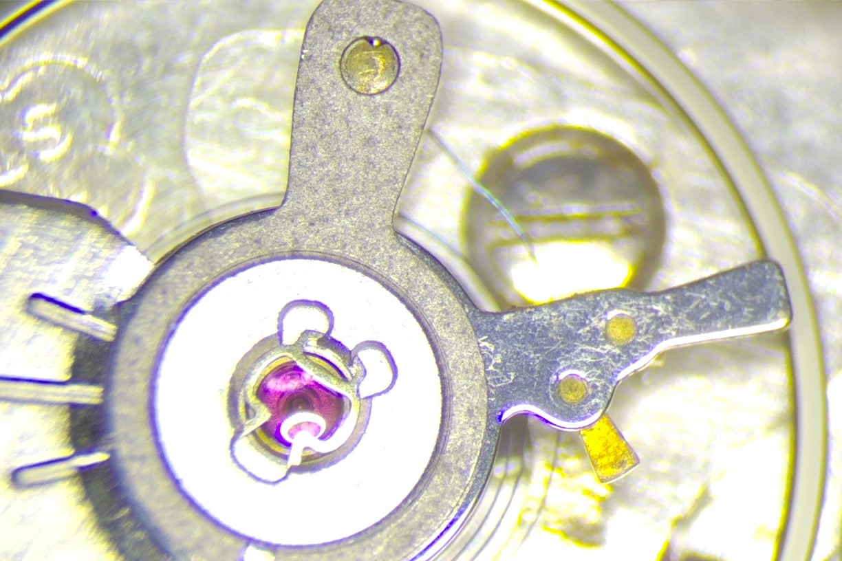

Vandaag was ik bezig aan een ST96.
Ik heb er al ettelijke gedaan maar nu zag ik voor het eerst een soort van regeling aan de regelpin op de balans.
Je kan daarmee de regelpin blijkbaar verder of dichter tegen de spiraal aanschuiven.
Kan iemand me uitleggen wat hiervan de bedoeling is.
Losser zetten gaat het uurwerk sneller lopen blijkbaar.
Ik heb wel wat testjes gedaan met losser /vaster etc maar snap er de logica niet van.
Kan iemand me wegwijs maken?
In elke geval krijg ik deze ST 96 wel best op DU en DD maar DF loopt hij plots -80 en amplitude die enorm zakt.

Hier een foto van de regelpin en de ‘normale’ regelpinnen
zoals die in al de ST 96 zaten die ik tot dus ver onder handen nam.
